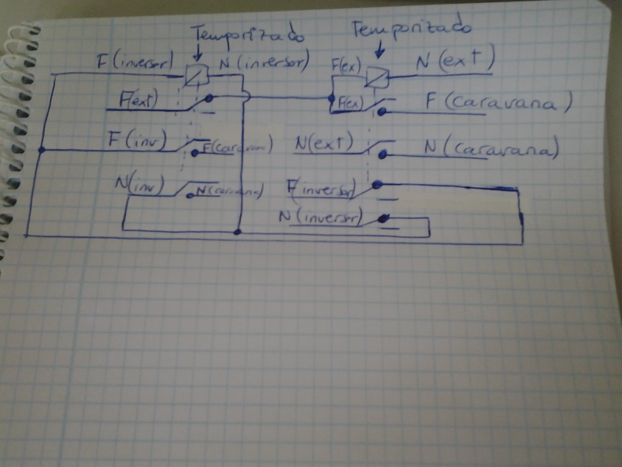

Los NC, son contactos cerrados si el rele esta desactivado, cuando el rele se activa, abre esos contactos. Bien si yo activo un rele, quiero estar seguro de que el otro no se activa aunque le llegue tension o que se le queden los contactos internos dejando las dos lineas a la vez abrasando el inversor, si utilizo los contactos NC en serie con la bobina del otro contactor, estaremos seguros de que nunca entraran las dos lineas juntas. Aunque creo que para hacer la maniobra de todo eso seria necesario complicarlo un poco mas, si tuvieras mucho consumo y desenchufaras el cable, el enchufe sufriria un buen chispazo, ahora deberia de estar bastante abrasao por desenchufarlo con carga.

pues creo que se complica un poco, asique o lo pongo manual como dice henfer, ya que tengo todo el cableado pasado, o lo anulo y enchufo con un cable directo del inversor a la toma exterior de entrada de red de la caravana......
Aunque como me gusta aprender, la solucion que entiendo que me dais es esta, aunque no creo que la haga.

... No te compliques la vida: pon un selector de 3 posiciones (1-0-2) y verás que bien funciona. Con eso garantizas
que vas a tener tensión siempre. Ya me dirás qué vas a hacer si se te jode el relé, o el temporizador, cuando estés
con la caravana en un lugar remoto y no tengas posibilidad de encontrar repuesto...

si algo manual y sencillo voy a poner!!!
solo que el inversor al no tener F y N, si no que por los dos polos se divide la tensión necesito algun otro interruptor, pero ya lo buscaré
