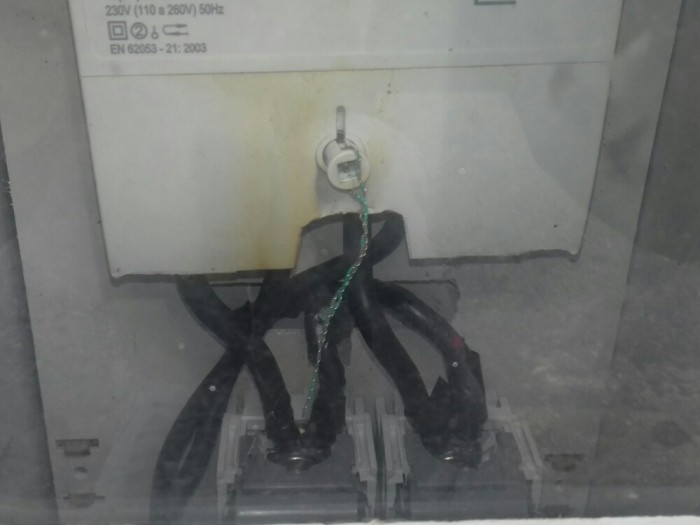

Realmente nos ponemos muy puntillosos en el tema "peinar" la lineas, hace ya la tira, cuando no era más que un aprendiz un ingeniero se me quedo mirando como me afanaba en dejar un mazo de cables de una serie de cabeceras de 250 Amp, los estaba dejando rectos y sin cruces "perfectos", hasta que me dijo....SI si, lo estas dejando de cine, pero esta mal ¡¡¡¡¡, nadie o casi nadie tiene en cuenta las corriente de Foucault amigos.
En cableado estructurado es lógico que no se tenga en cuenta este factor, pero en un cableado con cierta intensidad circulante, peinado incorrectamente en algunas decenas de metros...es una bomba de relojeria, lo bonito o aparentemente bien hecho no siempre es lo mejor.
