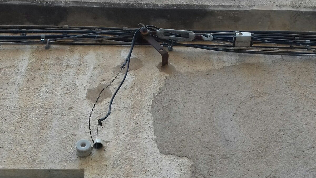

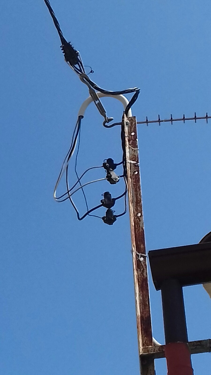

Viejas acometidas

Re: Hay que ver.
05 Nov 2016, 07:32
Bombilla escribió:
Viejas acometidas
La 2da no creas que es tan vieja... Lo que está es desactualizada...
De esas aun veo yo cada día un par...

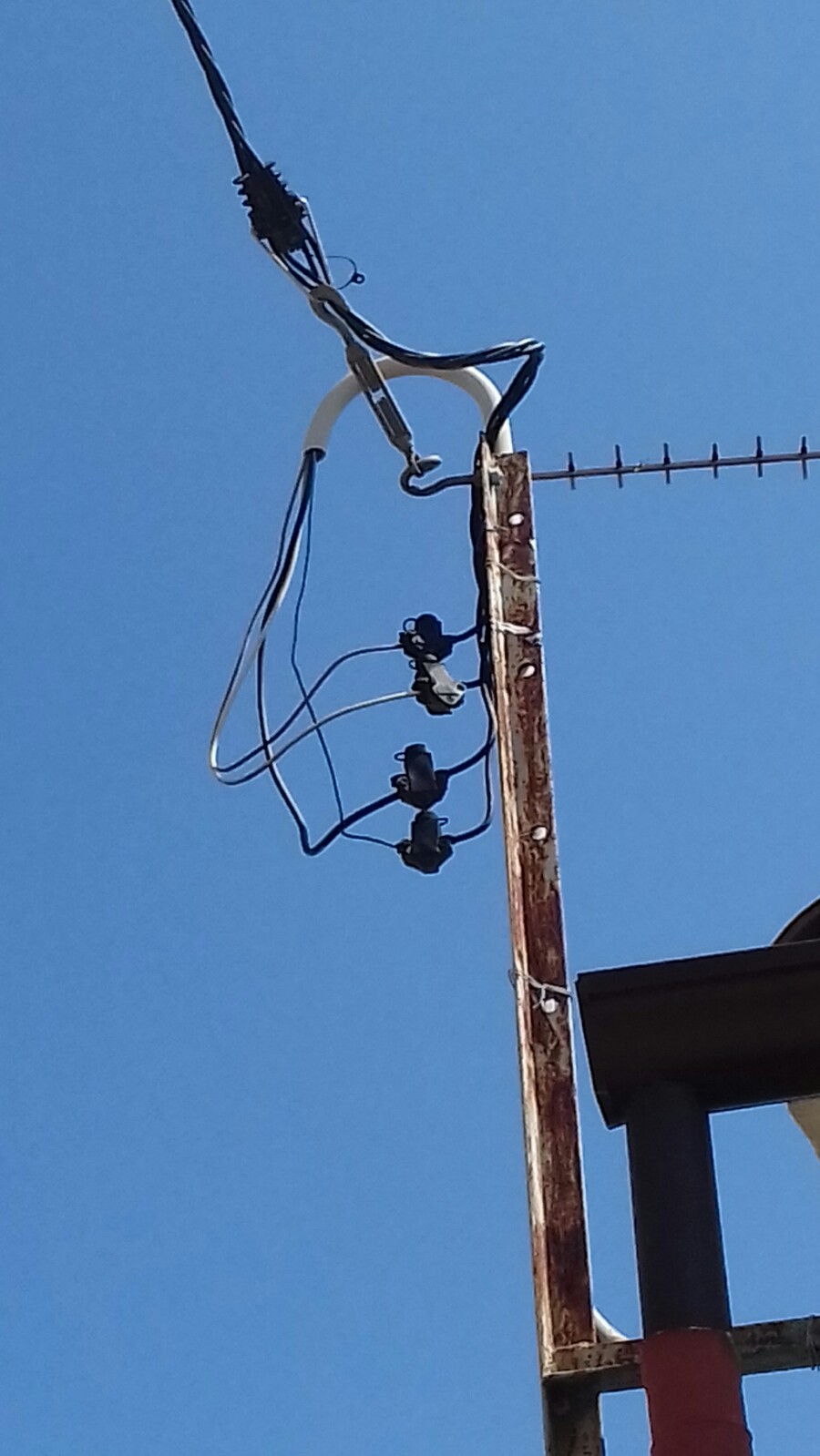

Re: Hay que ver.
05 Nov 2016, 19:36
Tienes razón, no es tan vieja. Eso sí, es bastante chapucera por las fases con secciones diferentes y el neutro muy delgado, aunque en este caso es trifásica 230V.
Re: Hay que ver.
05 Nov 2016, 20:08
Yo no lo veo tan mal...mecánicamente: un tubo así no lo dobla cualquiera :roll: . Lo menos correcto
es que está empalmando cable de aluminio con cobre ,y esas bornas no parecen ser bimetálicas, a
primera vista...
Re: Hay que ver.
05 Nov 2016, 20:22
El tipo de conector es el que utilizan aquí para redes trenzadas.
Para doblar el tubo así se calienta y se dobla con una herramienta tipo muelle. También hay una especie de tubo que se hincha y se pone dentro del tubo a doblar. Si se hace bien queda una buena acometida de mango de paraguas 8-)
