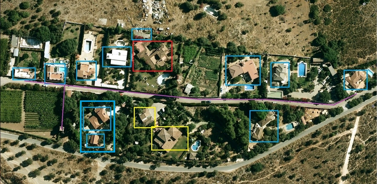

La verdad que van a ir tres fases que salen del trafo, con 3 casas en dos de ellas y 4 en la otra, como conozco a los vecinos y se que hacen cada uno en su casa
siempre puedo distribuir una casa con consumo alto y dos con consumo bajo, ¿eso significa que puedo poner cable de 25mm2 en lugar de 35mm2?
La verdad que esto son casas normalitas, una guarderia y poco mas, posiblemente la mia sea la que mas consume, aqui hay una foto aerea.
Los cuadros van asi:
AZULES: Casas que enganchan en la linea y consumen.
ROJO: Casas que enganchan en la linea y NO CONSUMEN.
AMARILLO: Casas que NO ENGANCHAN en la linea de la calle.
Y la linea de color MORADO es el cable desde el trafo a toda la calle.

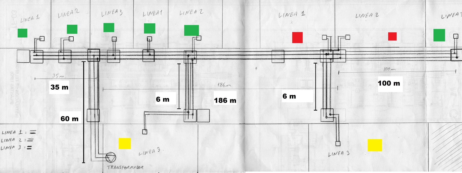

verás, creí que tenías hechos los cálculos...lo más importante es mantener a raya la caida de tensión, eso depende de la potencia e implica la distancia a la que suministras, y la potencia depende de la temperatura media de la zona porque el a.a. y la calefacción son factores cruciales para hacer estimaciones. Yo preveería 1/3 de las viviendas a 9'2 KW y el resto a 5'7 KW porque en Málaga hace buen tiempo casi todo el año y el frío no es demasiado...pero tú verás, reparte entre fases las tres viviendas más alejadas y para calcular les asignas 9'2 kw. y al resto con 5'7 KW, puedes calcular la sección por tramos e ir reduciendo grosor.
Un solo cable de 35 de Aluminio 0'6/1 KW suministra 20 KW a 150 mts.de distancia sufriendo una caida del 5%, unos 11 voltios de 220V iniciales, mantiene la misma caida para suministrar 11'8 KW en los siguientes 100 mts., y puede con 8'4 Kw en las mismas condiciones a 350 mts. del transformador, pienso que esta es tu sección mínima más segura. Para el tramo corto de 40 mts. puedes emplear cable
unipolar de menos sección y empalmar en la arqueta del cruce con la línea de 3x35 (Al). Emplea las ecuaciones para calcular secciones y lo aplicas a las distancias de las arquetas de derivación.

Yo me perdi con los calculos, con los vecinos, de hecho lo iva a dejar pasar pero la noche del 24 teniamos otra vez 155v.
Por aqui los electricistas dicen que aluminio no les va mucho, yo la verdad que prefiero el cobre, creo que pierde menos en la distancia, ademas esto se pagara
a partes iguales entre todos los vecinos, asi que no sera problema.
Aqui te dejo algunos datos:
El trafo da 240v medidos con polimetro bueno, nada del de los chinos de 5€, en casa hay dias que me llegan casi los 230v, entonces es cuando hacemos la fiesta.
En este dibujo estan las medidas de la calle y los consumos: VERDE, bajo consumo; AMARILLO, medio consumo y ROJO para las que mas consumen y estas no pasan de los 4,4kw contratadados.

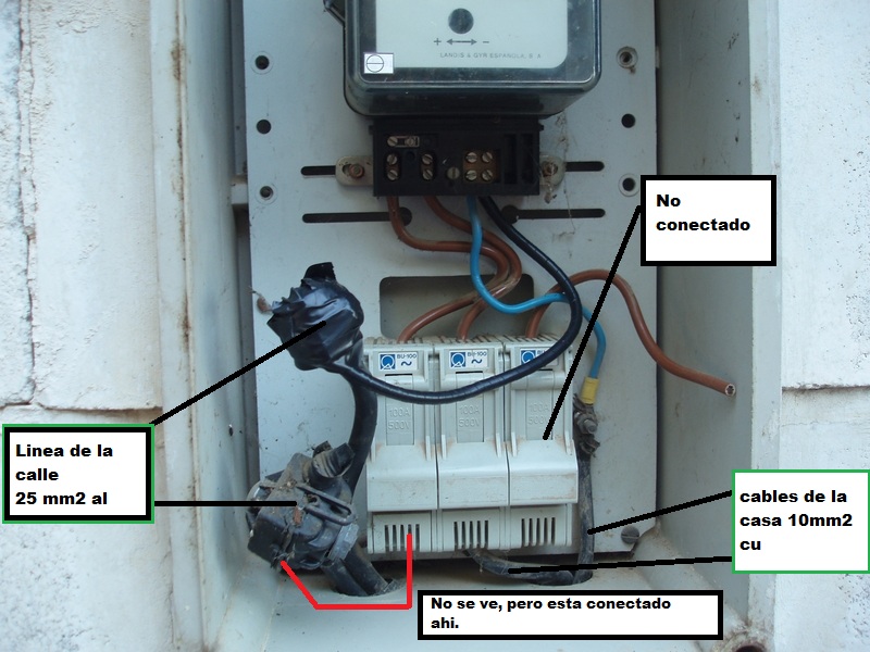

He decidido comenzar por el final para ir resolviendo problemas he ir descartando posibles errores de confianza como "mi casa esta perfecta" ya que han pasado unos añitos desde que se hizo la instalacion.
Este es el contador de mi casa y creo que los fusibles estan ahi, pero no creo que sea correcto su lugar en la linea.
¿Esta bien hecha esa conexion o se puede mejorar en algun setido?
Aparte de cambiar los cables por unos menos quemados, tambien quiero quitar algunas de las conexiones inncesarias que ha de todos los tamaños y colores.

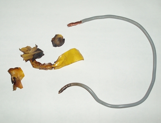

Este fue el ultimo cambio, un cable de 4mm quemandose, por el de 10mm2 que se ve en la foto del contador.
Ya me direis algo, porque la verdad que estoy desesperado, los vecinos no dan su brazo a torcer y seguimos con variaciones desde los 230v de ayer a los 155v del 24 por la noche.
