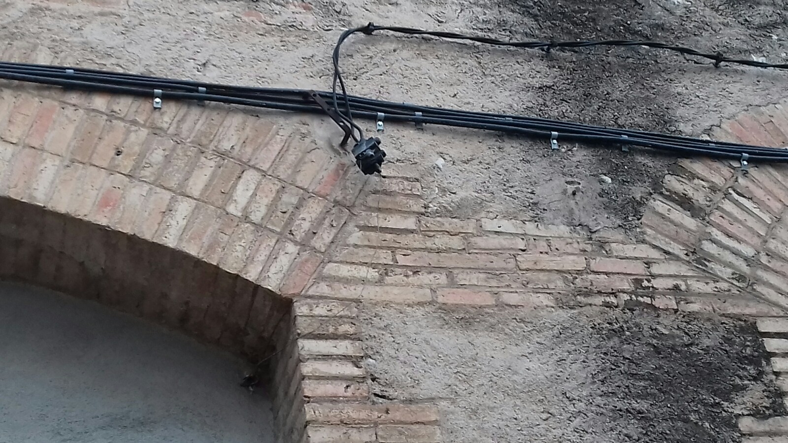

Vaya peligro, sin tapa ni nada...

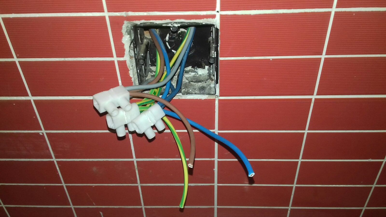

1- Acometida con cables 'pelaos'
2- Reparación de enchufe cosido, con la línea de entrada y dos de salida a otros enchufes. Los empalmes de los bornes se quemaron. Ahora he utilizado el cajetín a modo de caja de empalmes y he montado un enchufe de superficie.

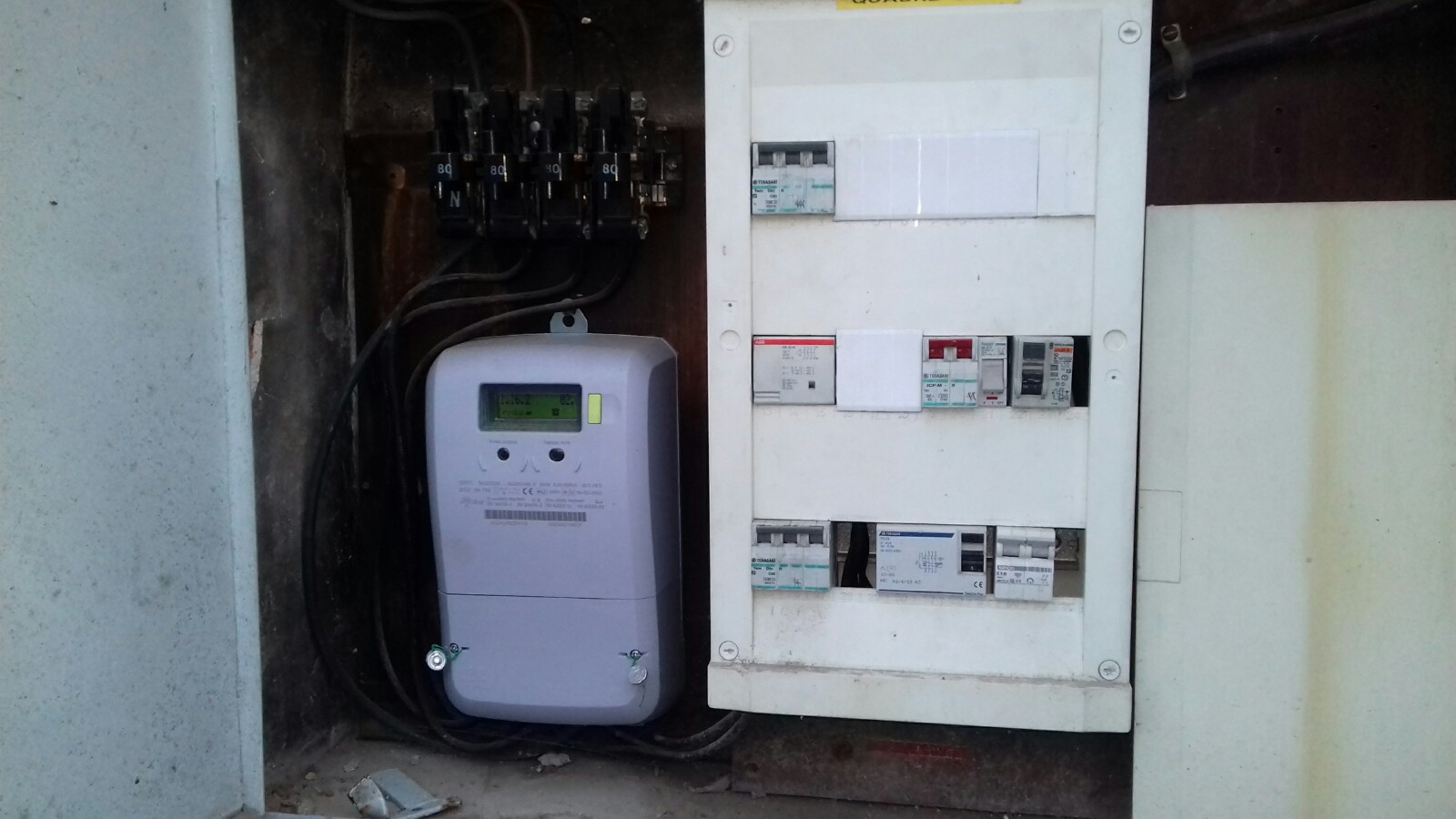

Acometida sin entubar.
Luego en casa al ver la foto me fijé en que el contador muestra la lectura del maxímetro con la pantalla en reposo.
¿Y cómo has montado el enchufe de superficie?
Re: Hay que ver.
30 Dic 2016, 18:56

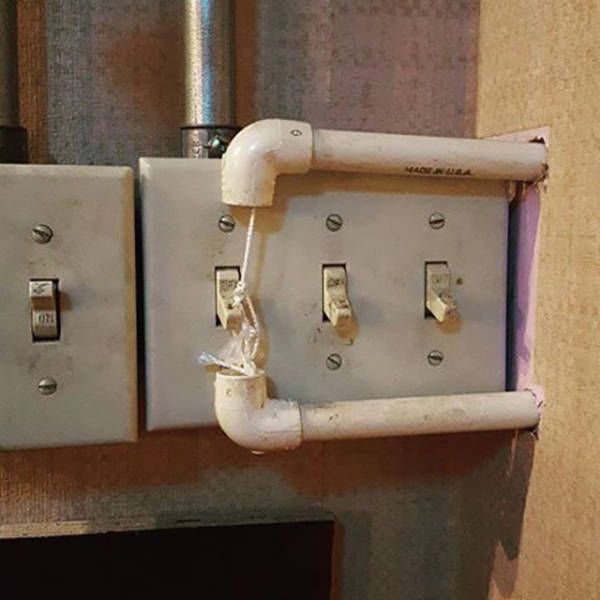

Yo no lo veo difícil: lo sujetas a una chapa y santas pascuas. Y si eres mañoso lo sujetas al
enchufe de empotrar: te quedas con la cubierta, sierras el saliente del schuko y atornillas
ahí encima el de superficie. Quedará como "de fábrica" :mrgreen:
Re: Hay que ver.
30 Dic 2016, 18:58
automatización de un automático :mrgreen:
Tali

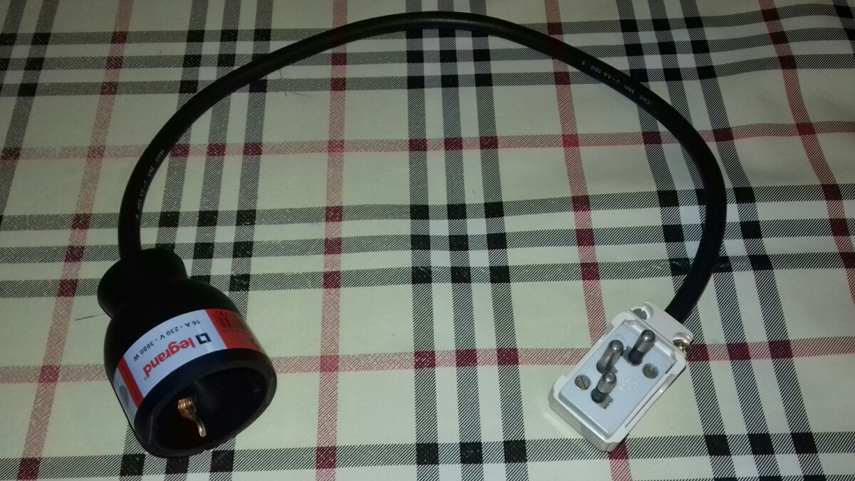

Hola, la primera foto del año!!
Adaptador sistema suizo a schuko. En casa de mis padres hay alguno de estos, y si lleva un interruptor al lado, se chafa al poner un schuko. Además con este cable conservo la conexión de tierra.
Tiopepe: la base que puse tiene una dimensiones de manera que se apoya bien sobre el cajetín. Le hice unos agujeros y lo sujeté con los tornillos del cajetín.
Hefner, la foto que pusiste parece del tebeo jajajaja.
Es la domotica antigua jejeje, de niño en el barrio de Gracia de Barcelona recuerdo un bloque de pisos muy antiguo en donde colgaba un cordel por todo el hueco de la escalera, y tirando de esta cuerda se abría la puerta de la calle.

Bueno, si la chapa la pones a tierra sí..., y hay que hacerle el agujero central que es peligroso si no se tiene las herramientas adecuadas (me acuerdo del embellecedor aquel). Y la segunda idea lleva un tiempo y depende de que quede hueco para los cables, pero ya he visto en la contestación de Bombilla que lo hizo así.
