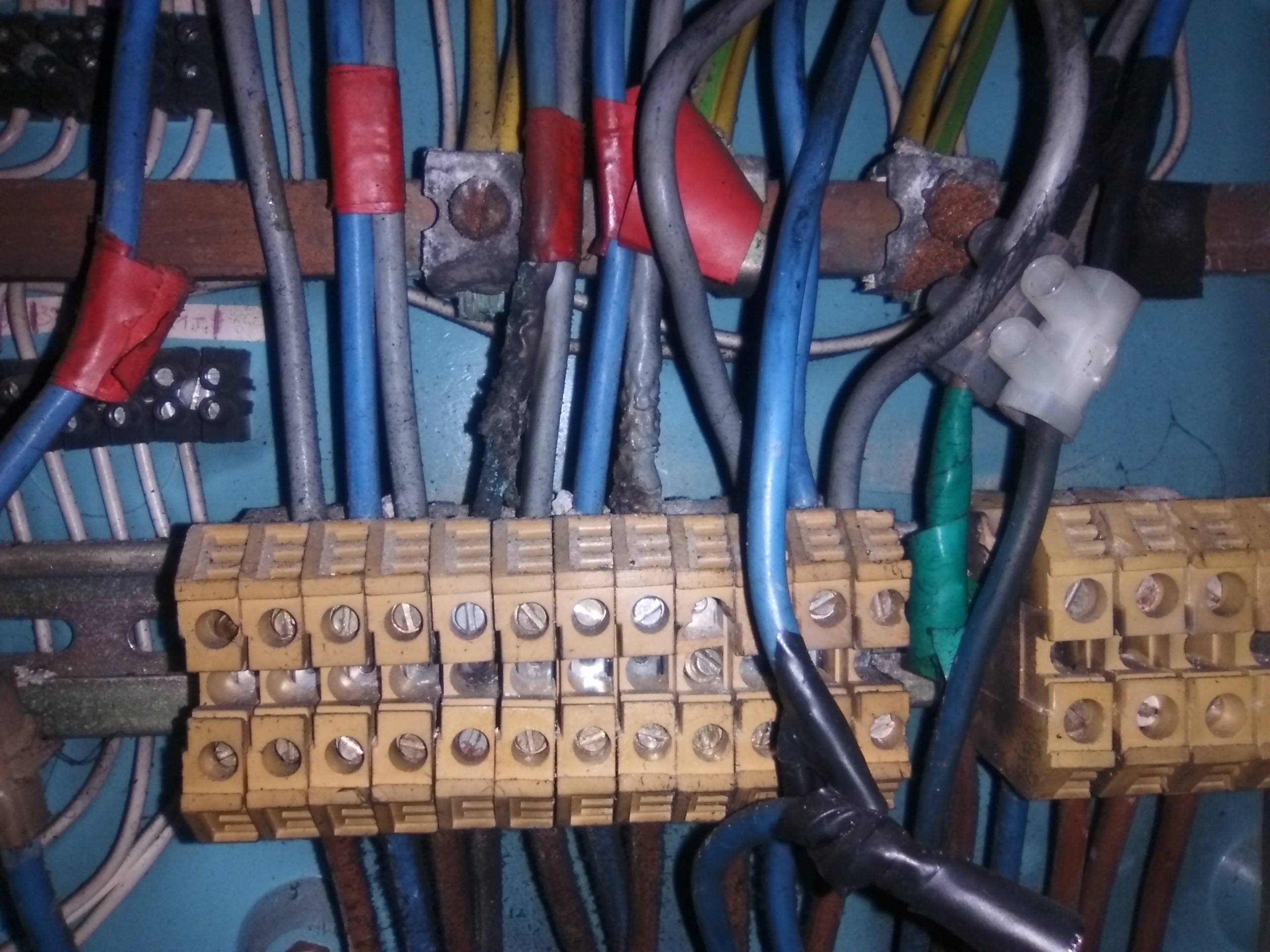

Apretar siempre bien los tornillos¡ MUY IMPORTANTE¡¡

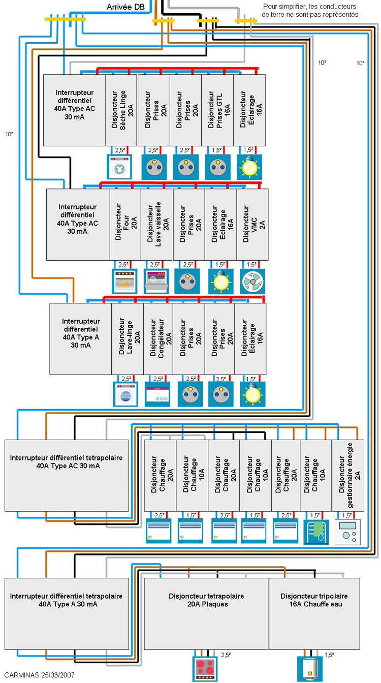

17 Feb 2017, 20:27
Una electrificación elevada en trifasico 230/400V de Francia. Algunos detalles son discutibles.

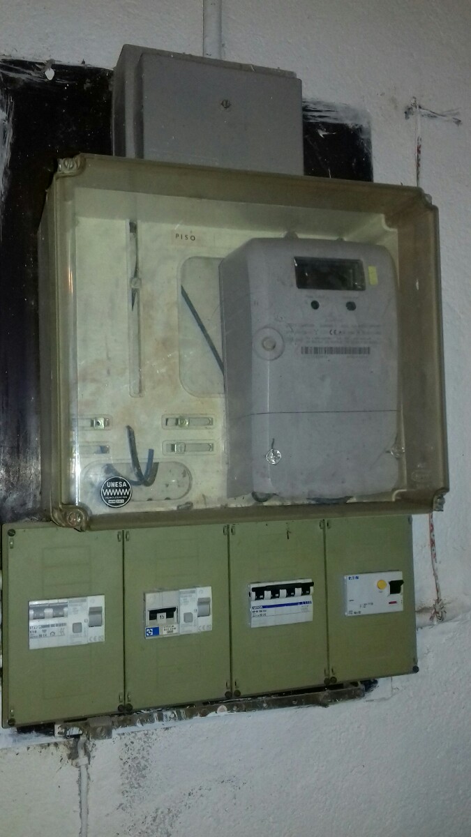

17 Feb 2017, 23:57
Más fotos,
1- contador y cuadro de una casa
2- pequeña centralización

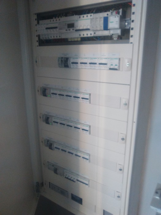

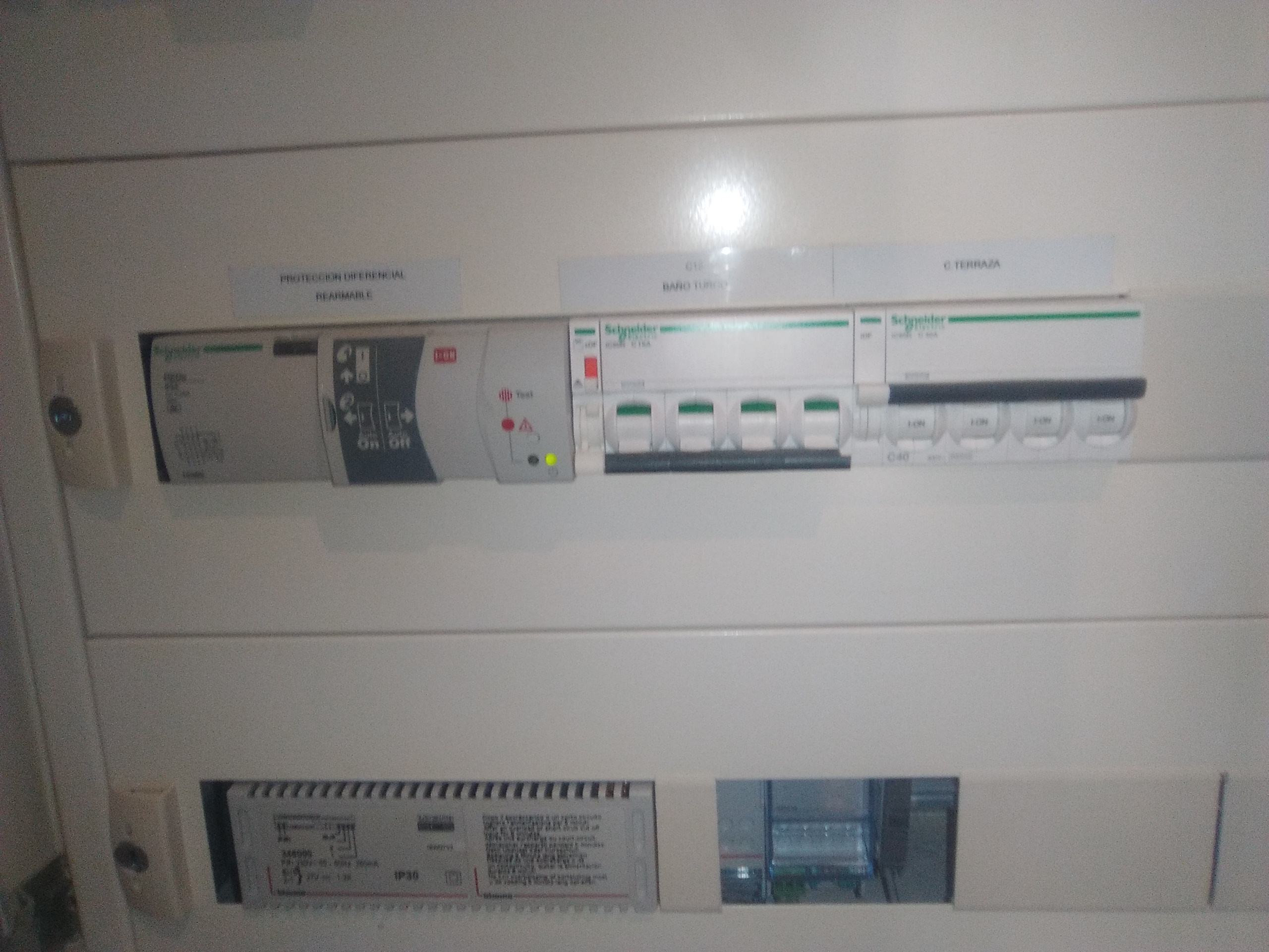

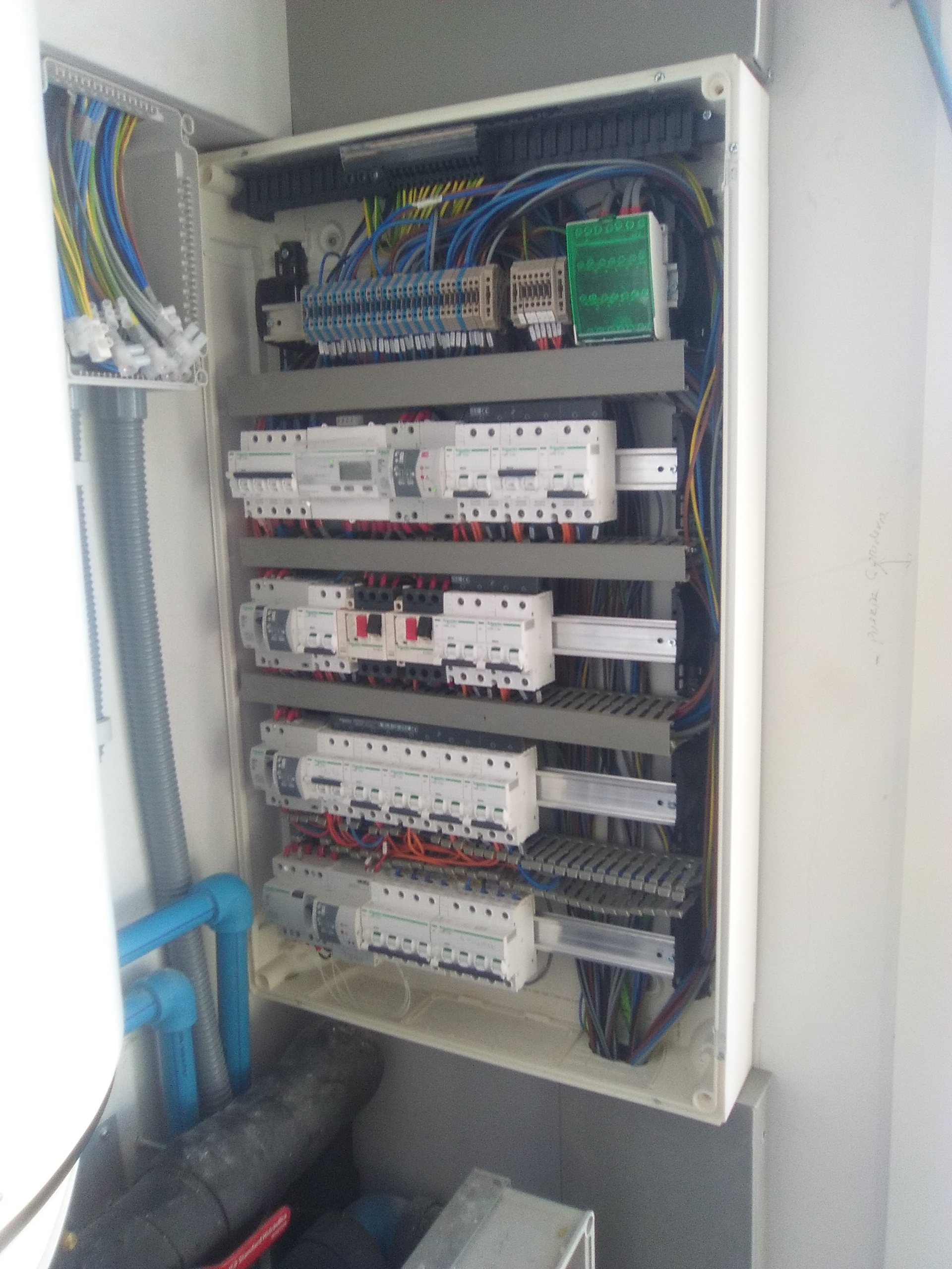

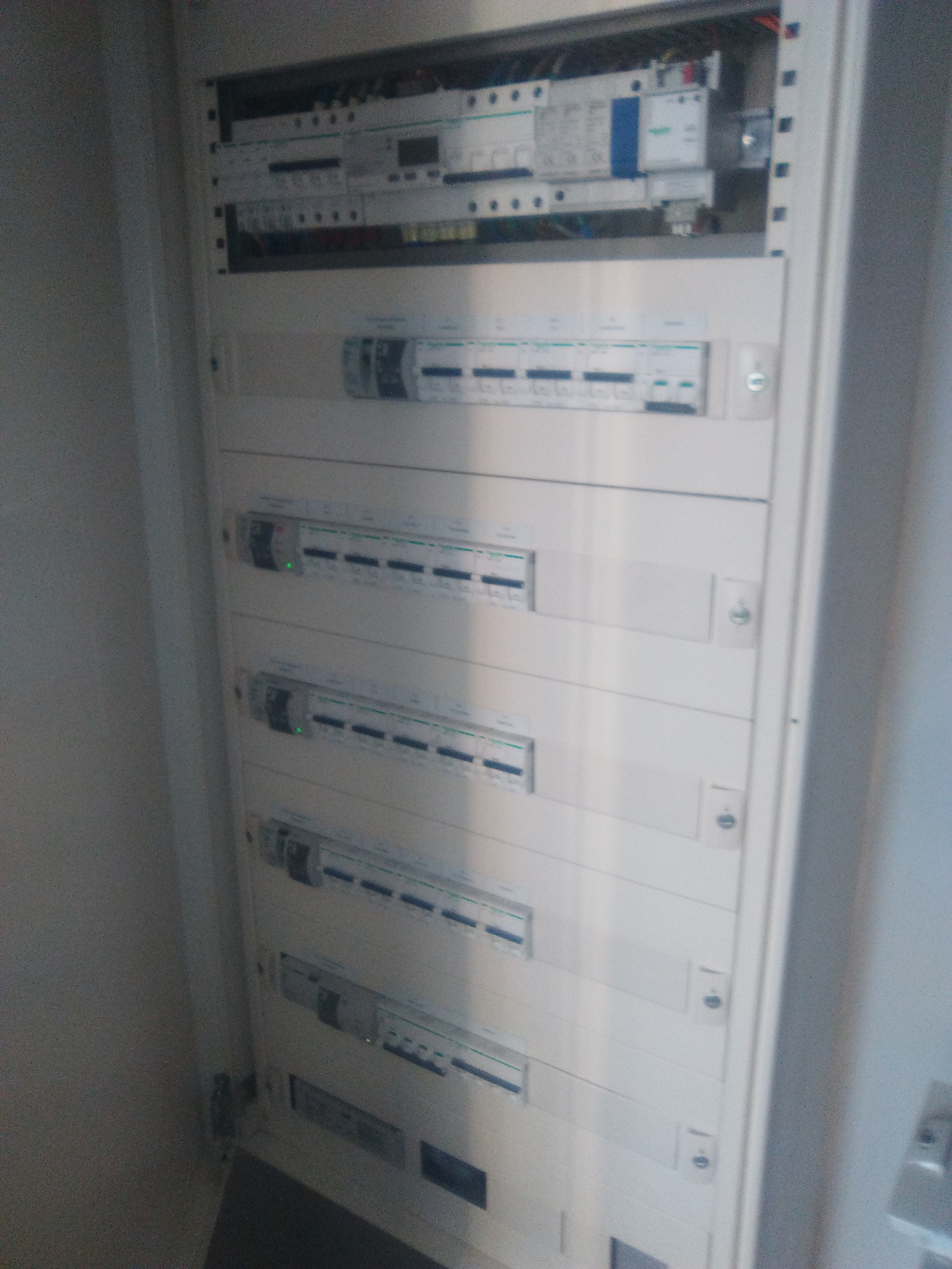

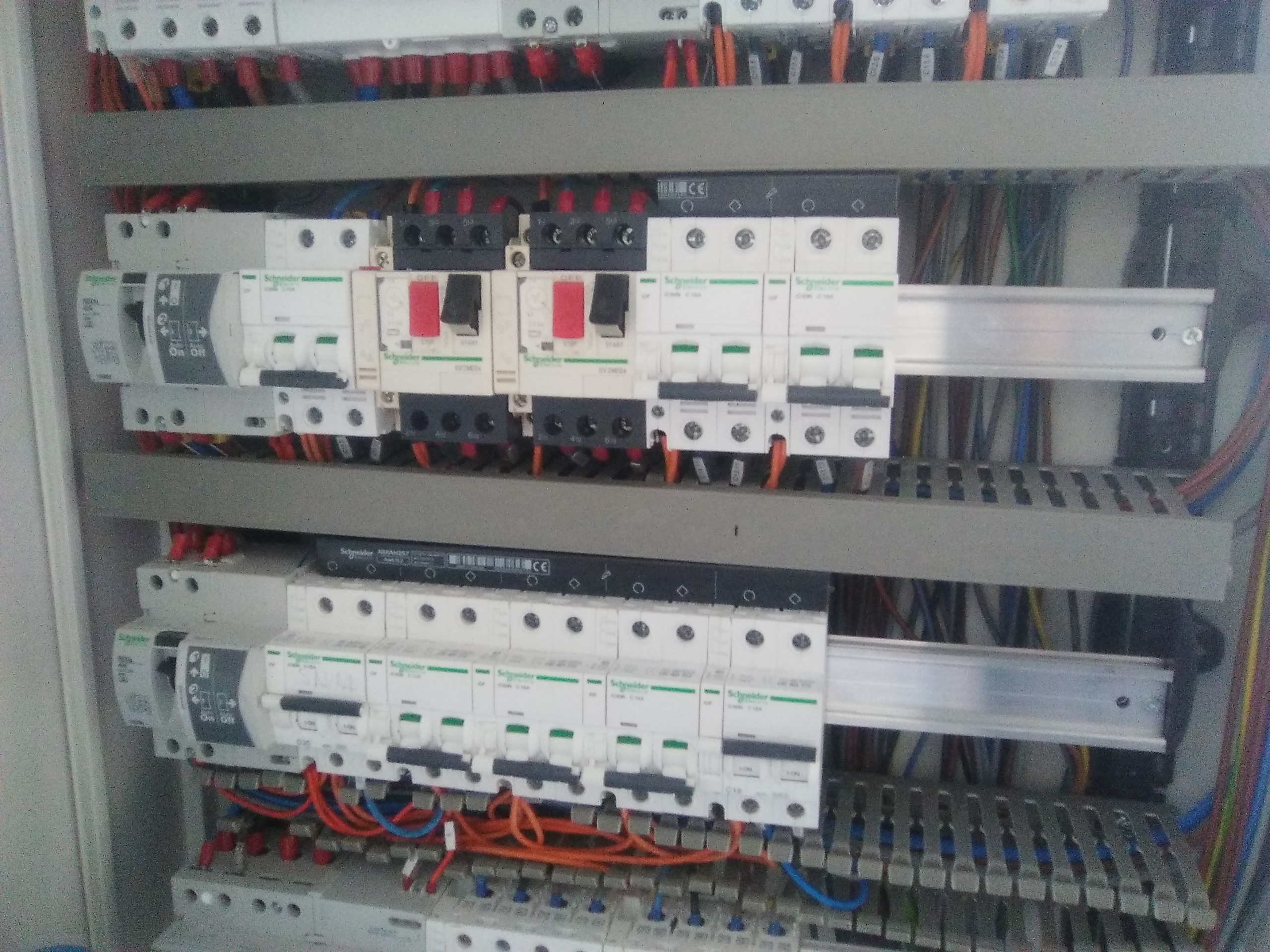

Os enseño los cuadros de una vivienda que hemos hecho hace poco... una pedazo de instalación. estos son los cuadros eléctricos , son dos buenos armarios para una vivienda...

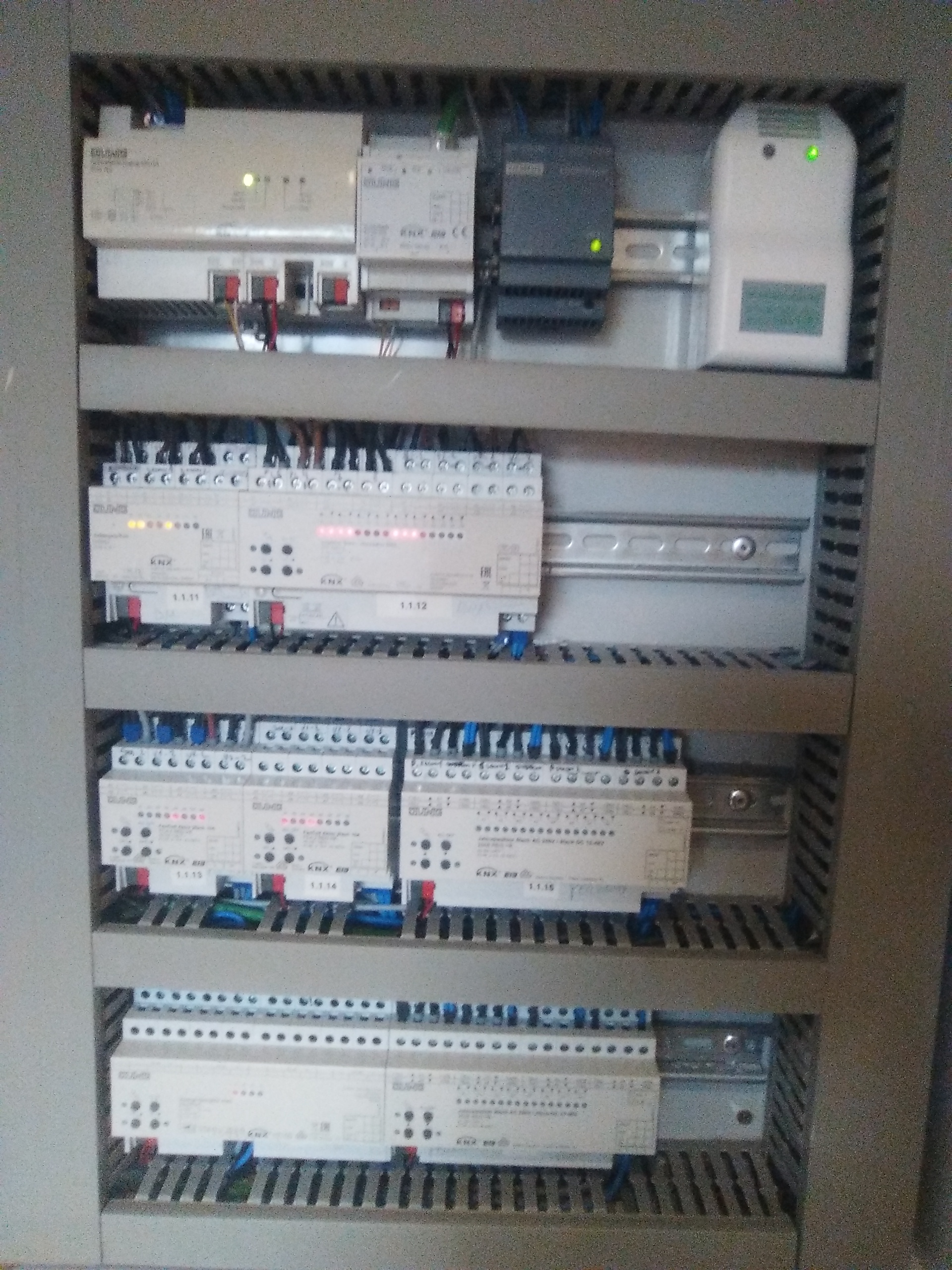

De domótica lleva 4 cuadros..
esto se ve poco..

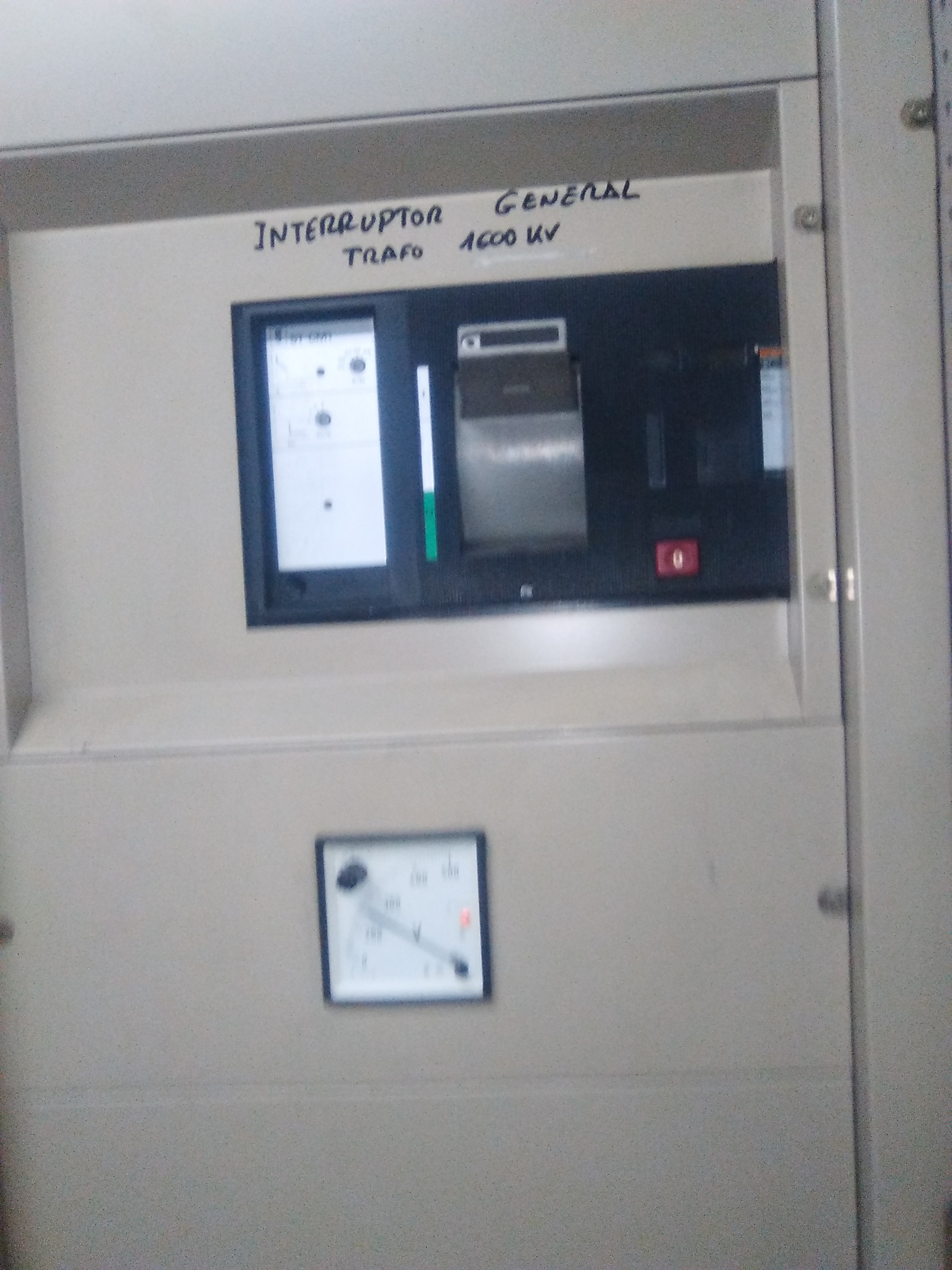

interruptor pequeñto... para trafo 20kv

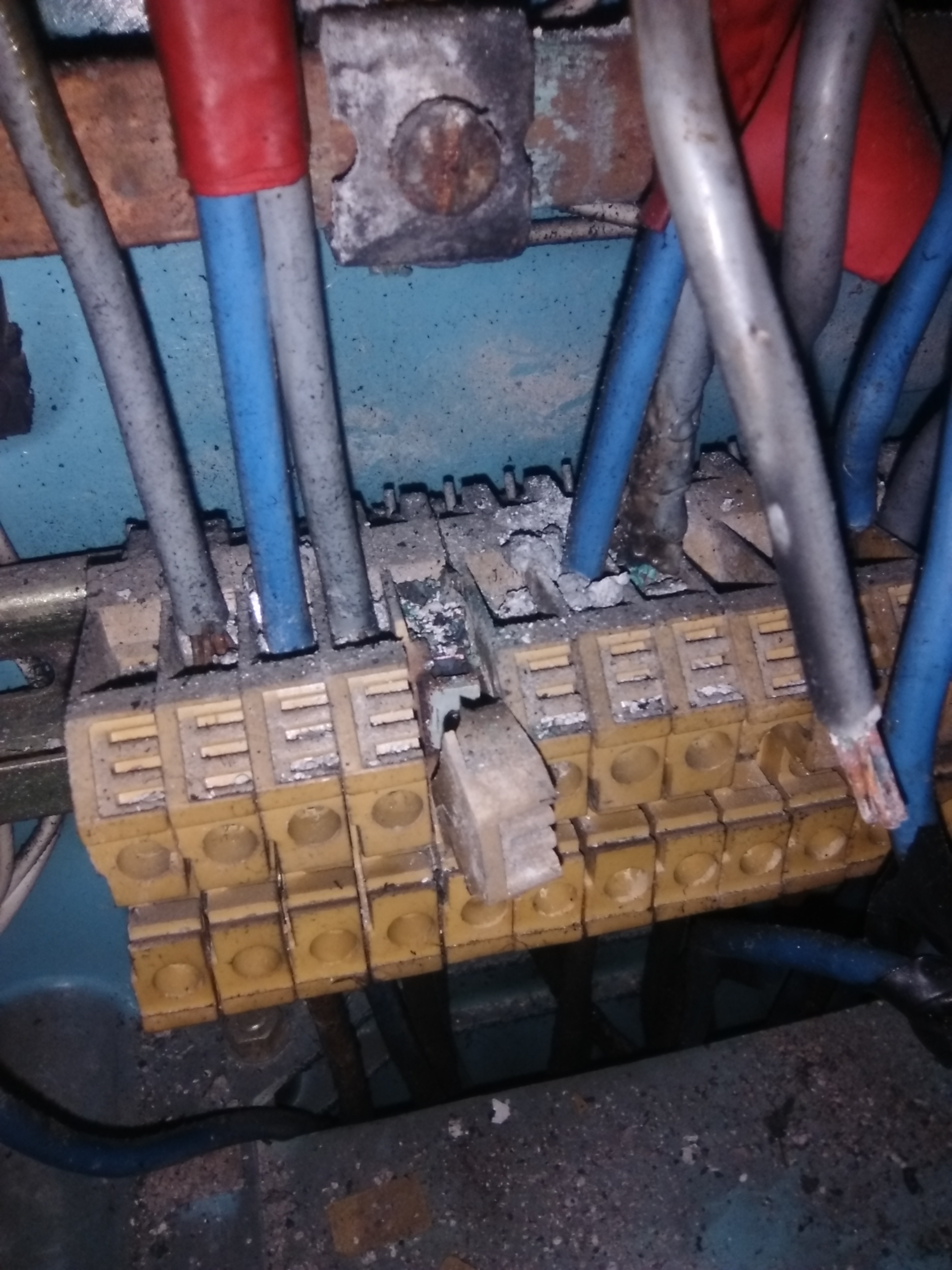

Re: Hay que ver.
18 Feb 2017, 01:25

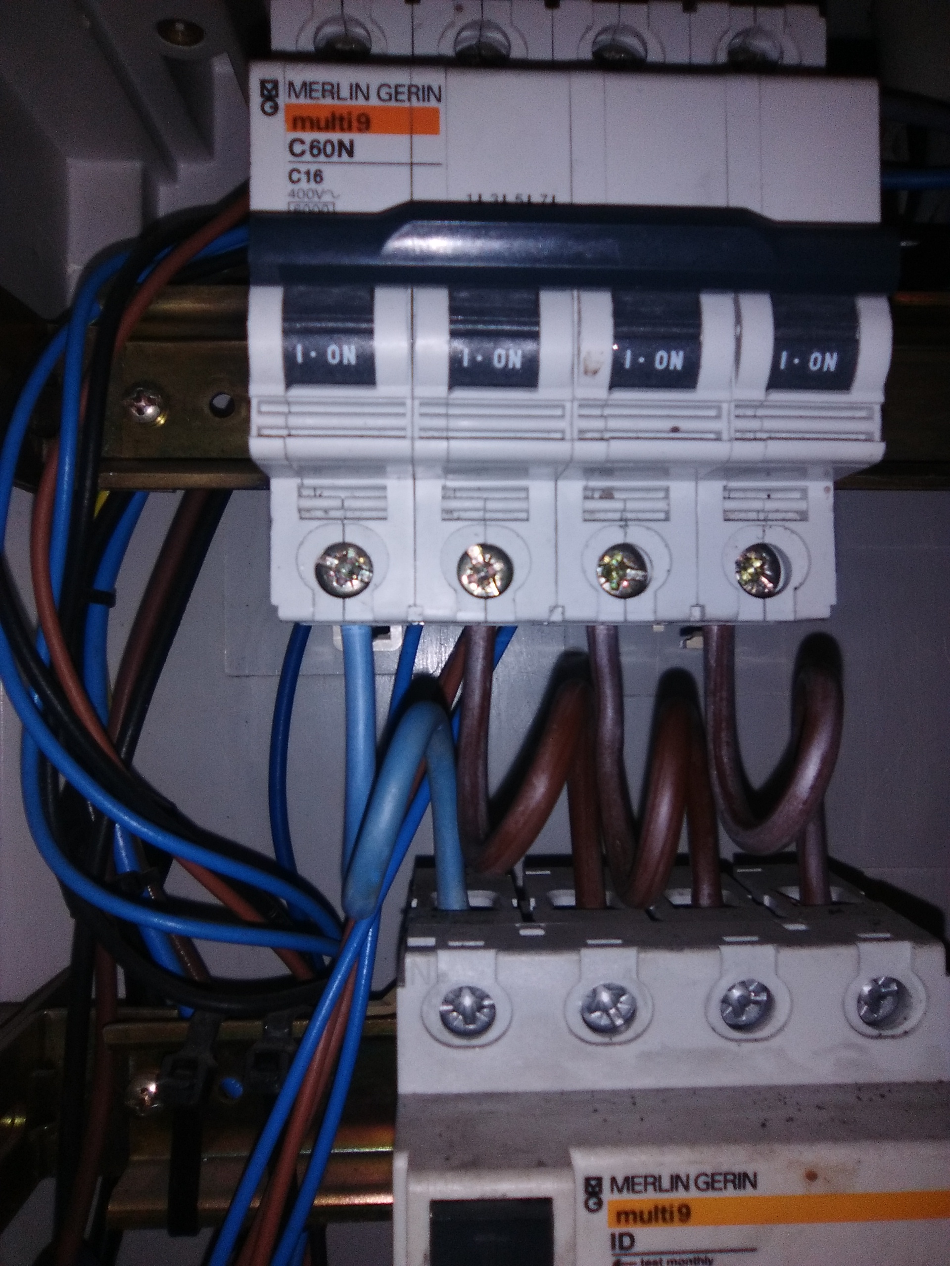

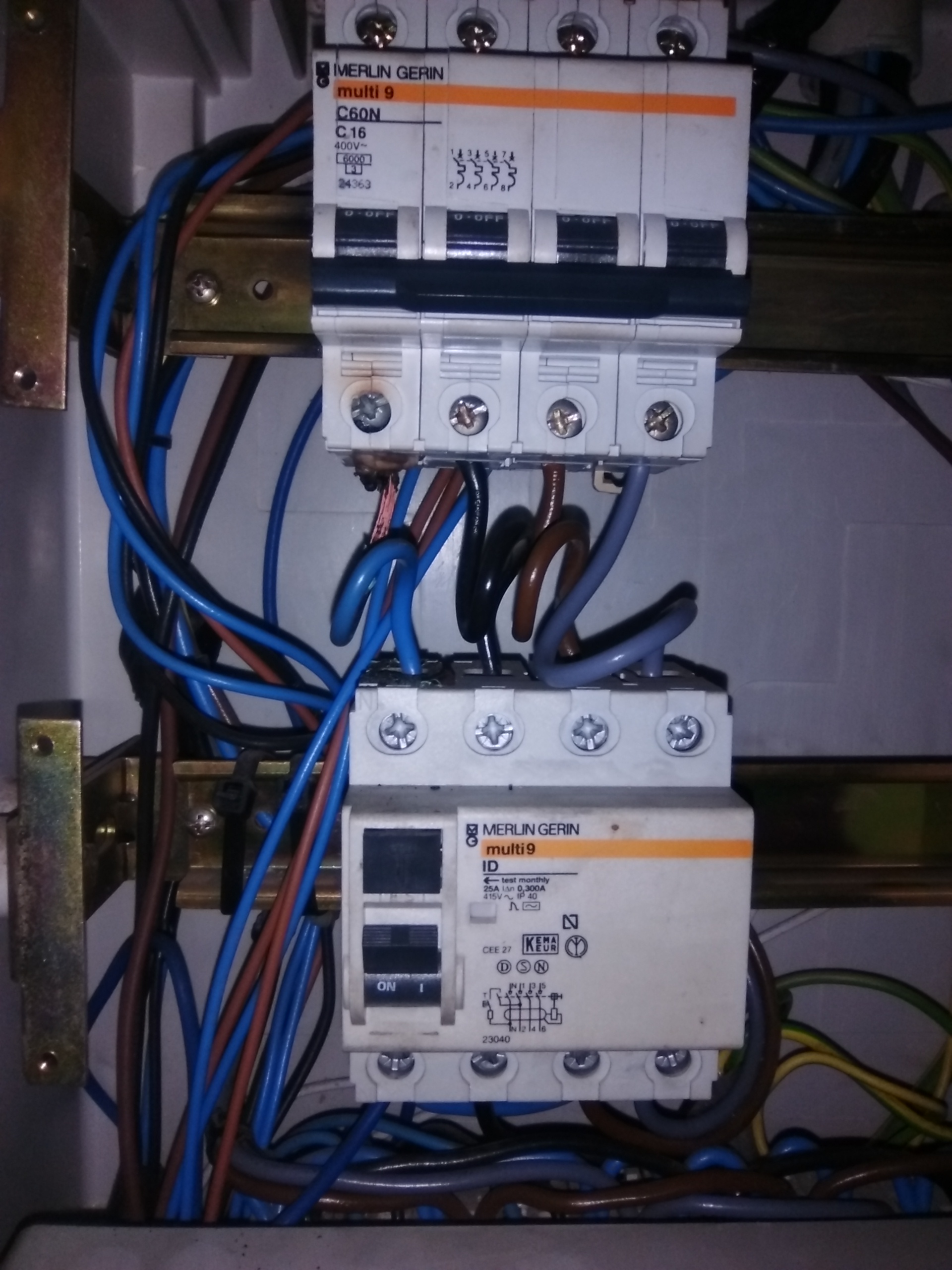

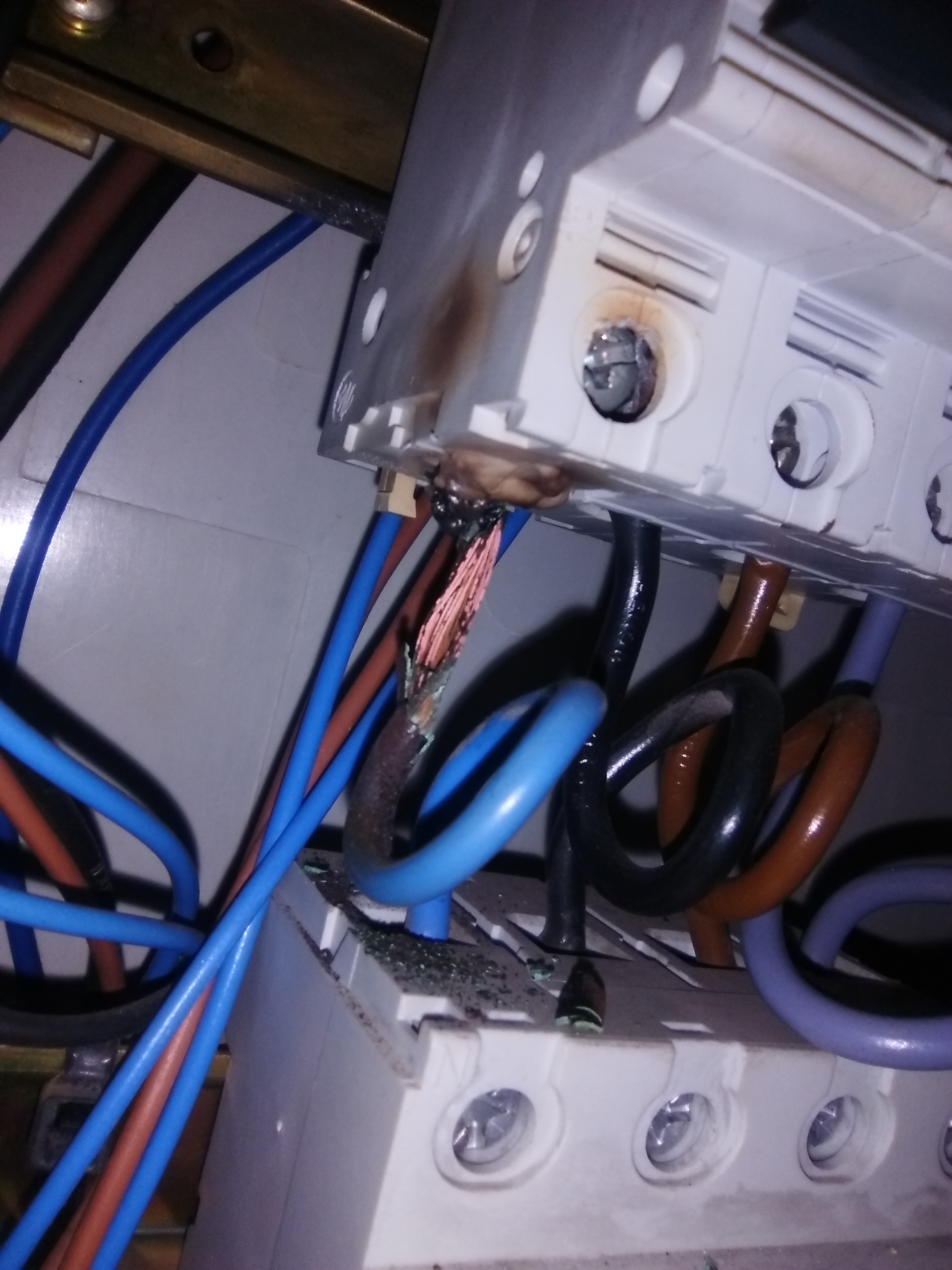

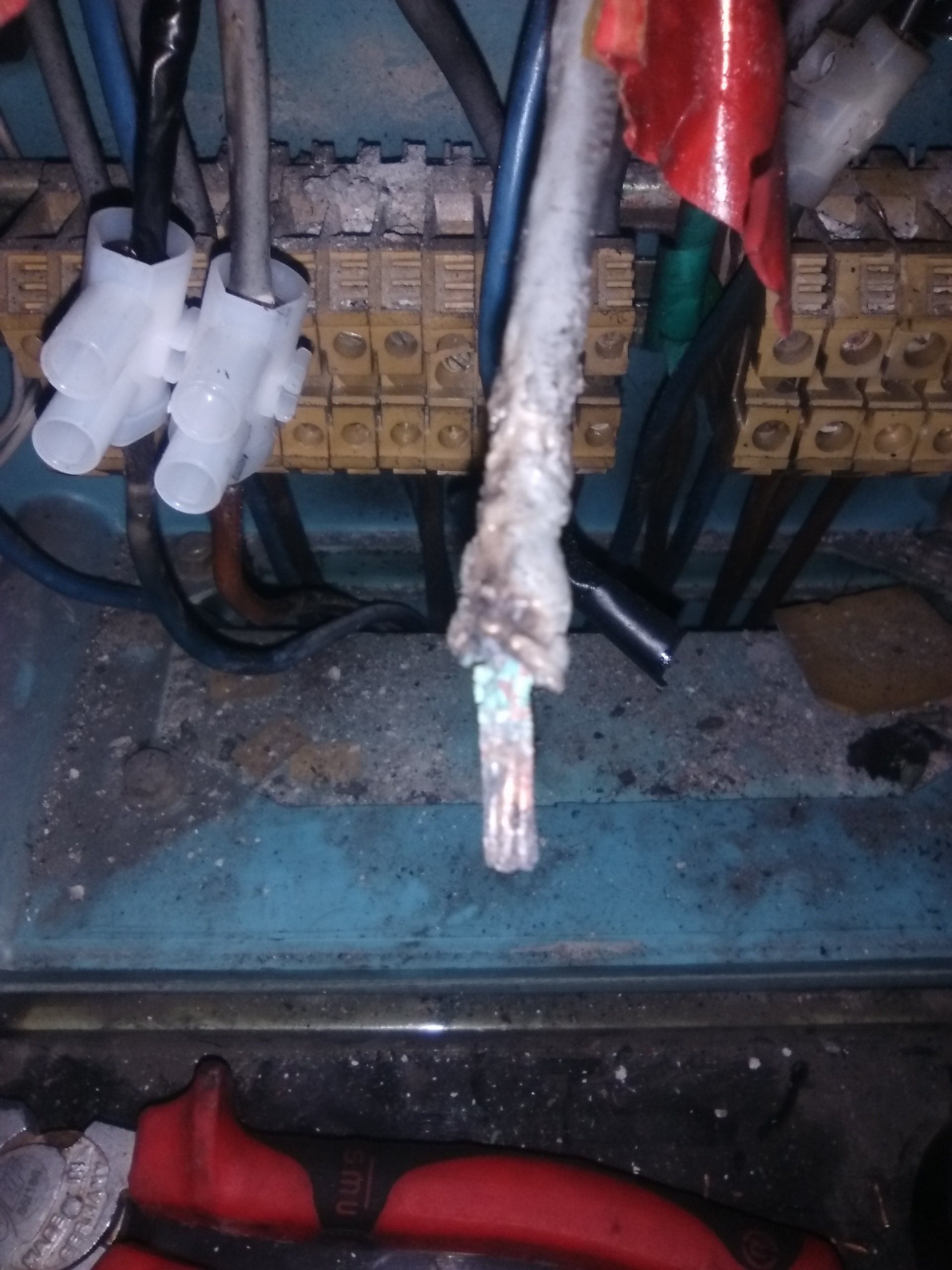

borne mal apretado...

Vaya instalaciones Eloy.m, esa vivienda no debe ser la típica de 90 metros cuadrados jajajajaja
La segunda foto, gran interruptor, de que amperaje es?
Re: Hay que ver.
18 Feb 2017, 13:16
esto se ve poco..
Pues que quieres que te diga: se le ve un poco cutre. No es de recibo colocar canalí a la salida de los automáticos
y no ponerlo en la confluencia lateral. Podrás decir que es por falta de espacio, pero no cuela :oops: . Para casos
como ese existe un tipo de canalí que son sólo los soportes y la tapa, con lo cual se permite dar el radio de curvatura
que necesita el cable al no estar costreñido por los tabiques del canalí...
Así mismo esos bucles a la salida de los automáticos SOBRAN. Las mas elementales leyes de la electrotecnia dicen
el porqué. "Bonito" es un pescado, y "hacerlo bien-y seguro-" implica otros cableados...

Re: Hay que ver.
18 Feb 2017, 16:23
Jeje, no no es un piso pequeño..
creo recordar que ese interruptor es de 800A.
esto se ve poco..
la verdad que instalar canaleta en el lateral del armario era nuestra intención, pero esa sala solo se iba a utilizar como sala técnica y alfinal se instalo una sauna, hubo que hacer paso de lineas por ese lateral y son cosas que por circunstancias pasan.. se ha instalado canaleta de esa manera en todos los armarios de esa vivienda y se hubiera hecho en este también.
Sobre lo de el "rabo de cerdo.. como lo llamo yo, :)" en ese magnetotérmico de 16A no creo que le afecte.. y era por segur la estetica del cuadro, en potencias mas grandes no haría así la conexión, de todos modos gracias por los aportes, tomo nota. ;)
Lo que se hizo en otra ocasión que acudimos al cliente fue aumentar la sección de 2,5mm2 a 4mm2, instalar punteras y poner colores normalizados. pero para la avería y provisionalmente se hizo tal cual la foto.
saludos¡
