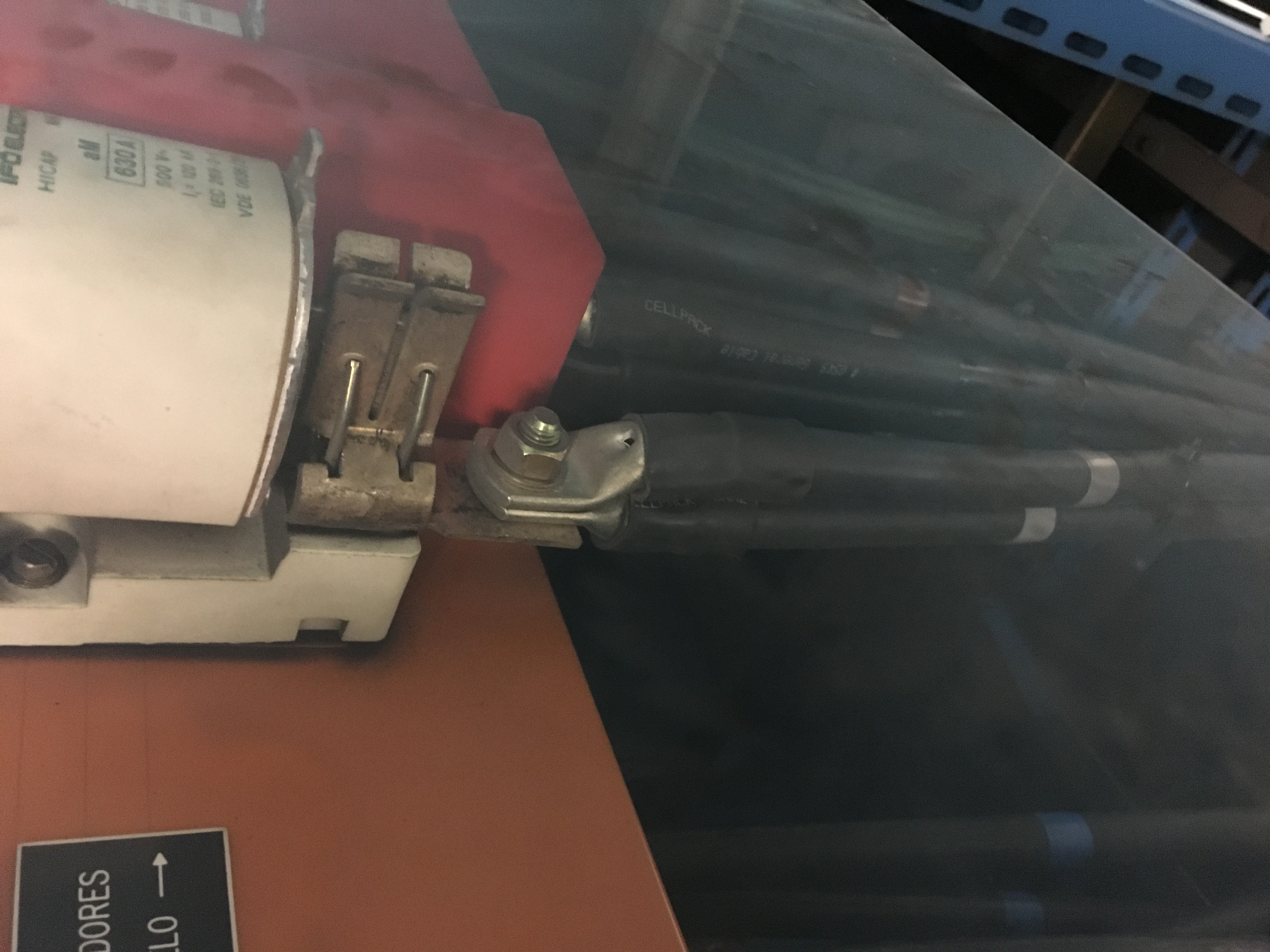

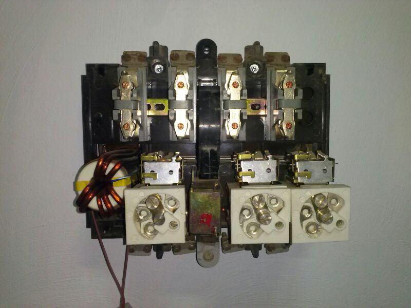

Hola:
Pues decirte que los de la OCA andan un poco perdidos, ya que estaría considerando el defecto de "dos cables en la misma conexión"
y no la del "paralelo de 2 cables". Casualmente un fabricante de motores indica que las conexiones en la placa bornas se hagan de esa
forma, y no de la habitual: cable motor>tuerca>cable alimentacion>tuerca (cable motor>cable alimentación>tuerca>tuerca). El gran problema
de las OCAS es que no hay gente lo suficientemente formada y te tienes que plegar a las exigencias de su punto de vista... Eso sí, si les aprietas
las clavijas, y pides la supervisión por un superior, son todo facilidades...
Que conste que yo no hubiera hecho la conexión de esa forma, de ser cierto que no hay posible línea de fuga, pero le dices al de la OCA que cómo
resolvería él el tema si en lugar de 2 conductores hubieran sido 4
