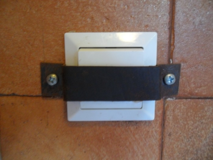

jgjuan escribió:
"bueno, pero mientras funcione no toques nada" o "desde que lo arreglastes ahora salta cuando pongo el horno y la vitro...."
Estos no me pusieron pegas, pero si me he encontrado muchos asi...

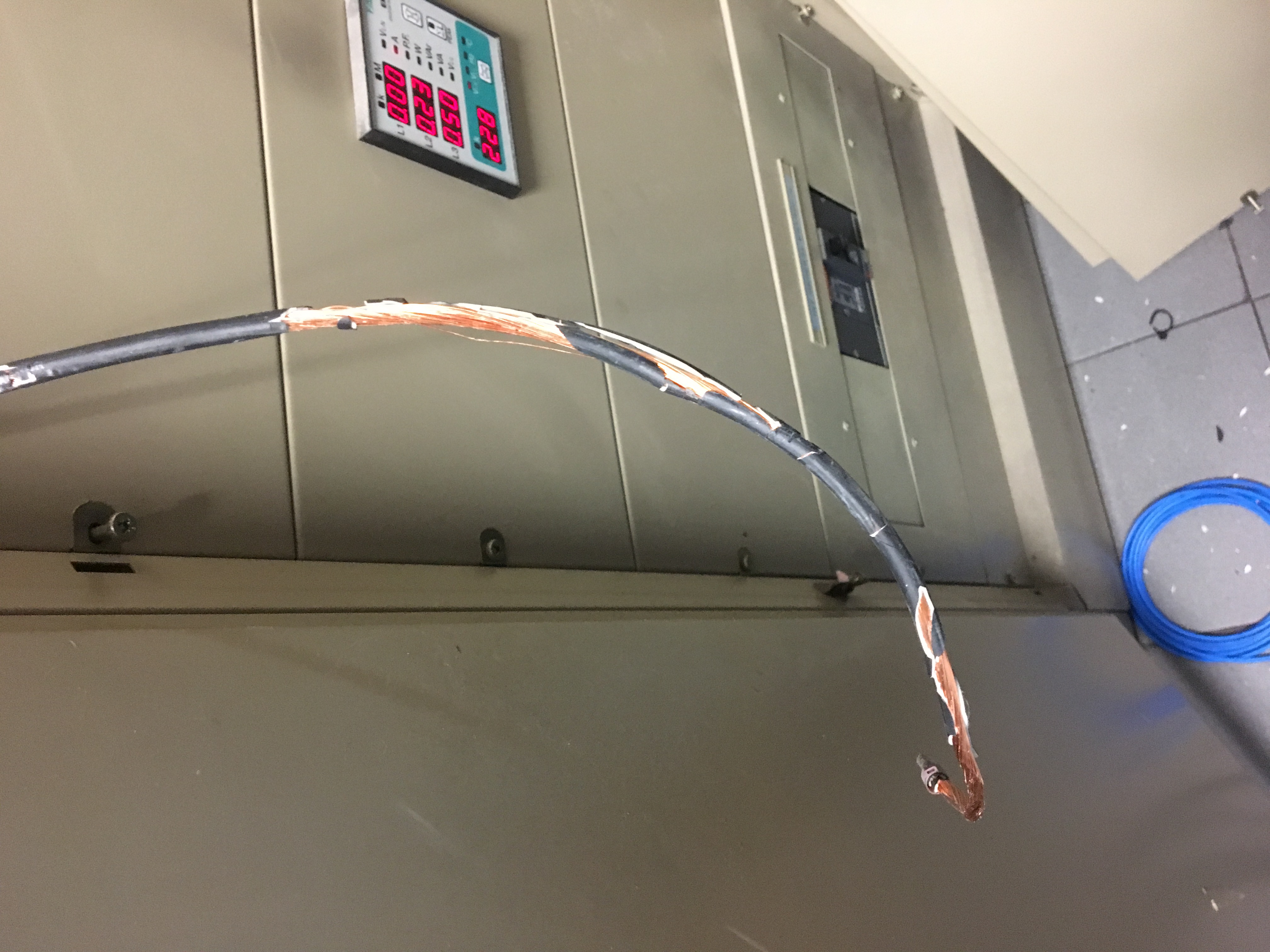

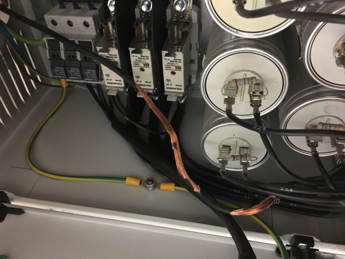

Aquí os dejo dos fotos de la línea de alimentación de un condensador fijo para compensar la energía reactiva de la instalación.
Cómo veis, la el aislamiento de la fase negra está completamente deteriorado y se desace con sólo tocarlo. Este deterioro se encuentra a lo largo de toda la línea, no solo en los puntos de conexión.
Dicha línea es de 10 mm 750 V, va canalizada bajo tubo, y la protección es correcta, ya que existe un magnetotermico de 40A y unos fusibles del mismo calibre.
Lo raro es que las fases marrón y gris están bien.

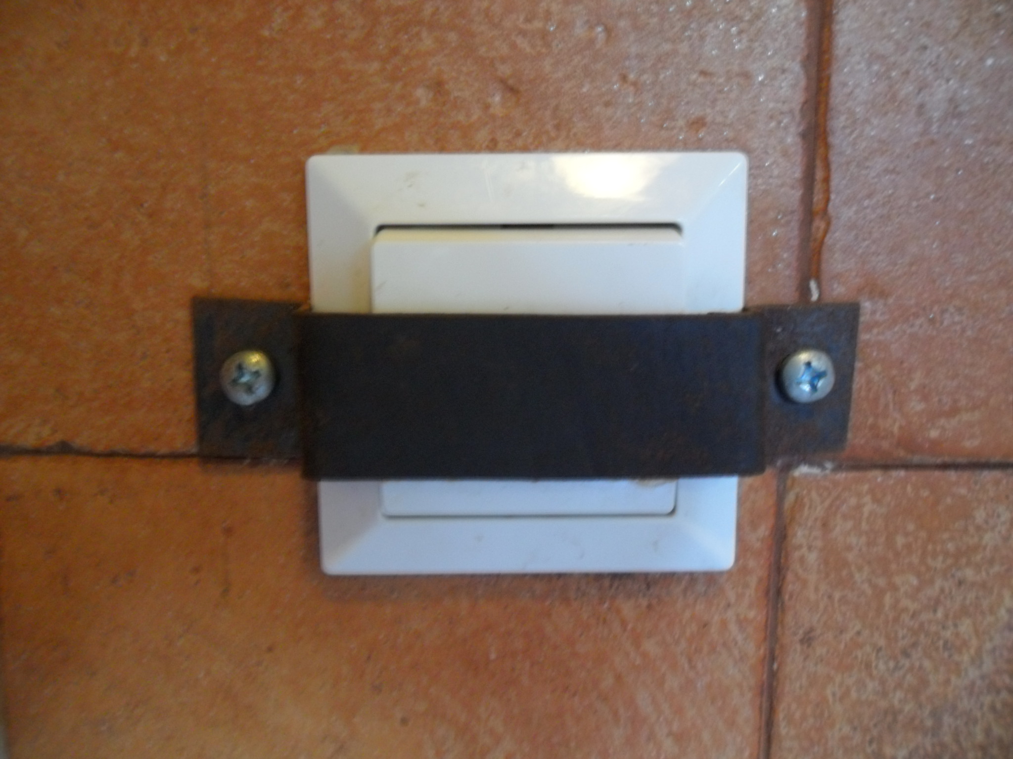

Esto es un invento antihurto.
