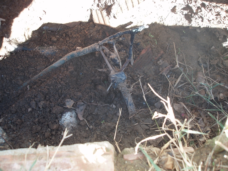

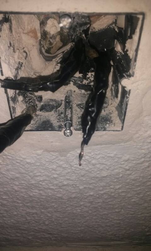

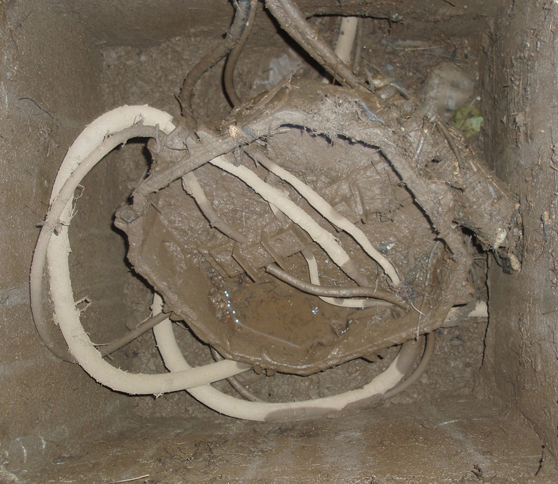

Yo tengo para montar un museo de los horrores electricos, aqui os pongo un par.

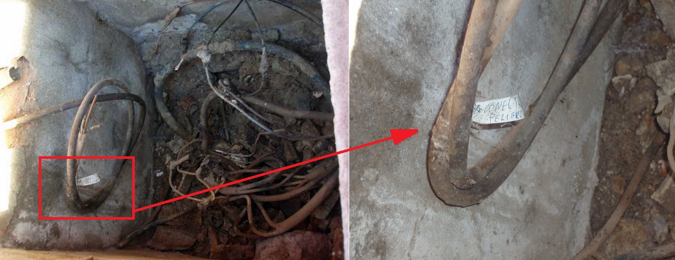

A mi la que mas me gusta es esta, que tiene una etiqueta que dice "NO CONECTAR PELIGRO".
