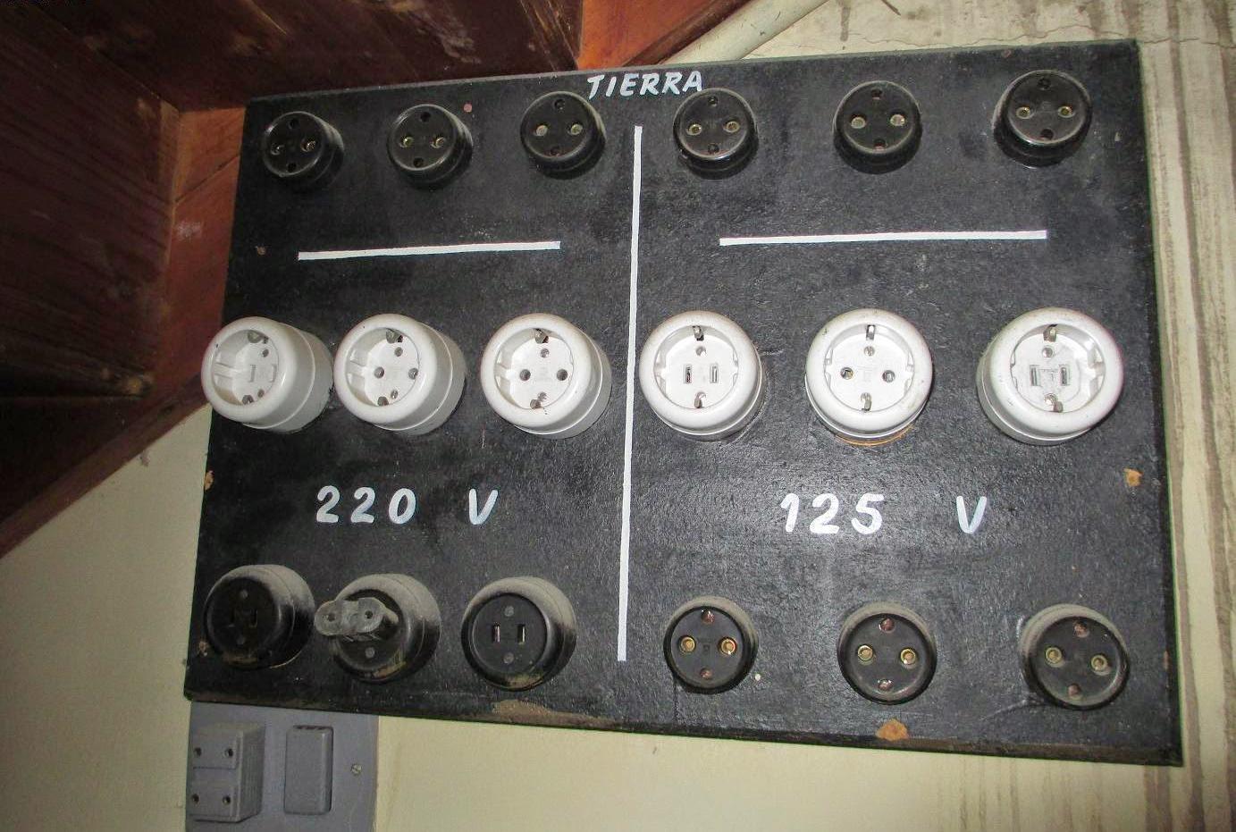

Me han pasado esta foto:

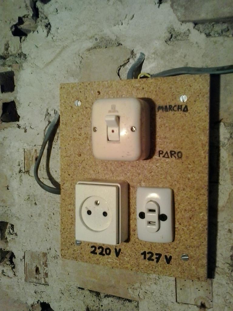

Hoy he tenido acceso a una masía de pueblo en la que monté mi primer cuadro de enchufes cuando empecé a estudiar electricidad hace unos 11 años. No es el mejor montaje, está hecho con materiales humildes y lo que tenían guardado allí, pues esto no me lo pagaron, se lo hice como un favor.
En este punto había un viejo tablero con un interruptor y 3 plomos, pero querían un enchufe para una bomba (al lado hay un pozo), por eso se ve tanto cable, por que hay la salida hacia el pozo anulada.
En un principio yo pensé en montar un enchufe trifásico y uno monofásico ambos a 230 V, pero descubrí que esa manguera plana que trae 3 hilos rígidos eran en realidad dos fases y neutro, no 3 fases, y aunque me hacía gracia hacer el montaje trifásico, por aquello de que no estaba tan acostumbrado a hacer montajes trifásicos y tenía ganas, pero al final me incliné por una base a cada tensión (a menos de 5 metros hay una base 3+T trifásica, pero sin tierra).
Curiosamente el que llegaran dos fases y neutro me encaja con lo que me explicaron, que tuvieron un tiempo una bomba trifásica (aun sigue por ahí) y se les quemó, y normal que se les quemara...
Evidentemente no he vuelto a usar la madera para algo así :oops: jajajaj

hace cuanto que hiciste ese tablero ??
esa foto es actual ? de ahora ??

Pero quien les habia indicado conectar una bomba trifasica ahi porque no checar tensiones antes, bueno no sera la primera vez ami me toco que coectaron una bomba de 120 a 240 como era de esperarce la bomba exploto solo porque el aintiguo electricista
confundio un cable blanco(neutro comunmente) pero no, era una fase y que se que ma la bombita de unos 500 dolares ya que era sumergible de 2 hp todo porque no tenia multimetro

Gustavo, lo monté hace unos 11 años cuando aun no había acabado de estudiar electricidad, pero la foto es actual, sigue ahi.
Miguel, son cosas que pasan por no probar y comprobar. Seguramente el cable era con colores de fase y neutro, blanco y negro, como aqui los hacen marron y azul. Mirando info americana vi que cuando en un cuadro sale una linea de dos fases le dan una encintada de color de fase al blanco, señalizando dos fases.
En el caso de estos enchufes yo creo que el que puso el cable (en esa casa vivia una persona aficionada a las chapuzas) fue a conectar ese cable de 3 hilos a la salida del diferencial, conecto dos fases y el tercero por no desembornar lo conecto en el neutro que debía estar libre.
