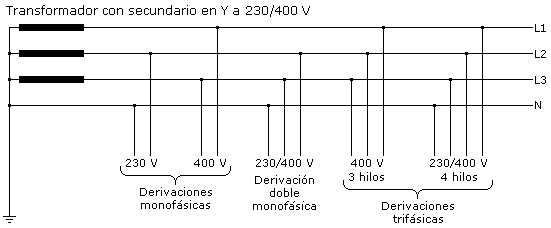

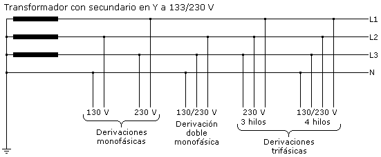

,Un compañero me comento que midiendo con el tester entre fase y neutro hay 230 v, pero al medir entre fase y la bornera de tierra obtiene 130 v, del mismo modo al medir entre neutro y tierra también había 130 v.
En mi tablero de casa, una vez yo mismo hice la prueba, y entre fase y tierra había 230 v, y entre neutro y tierra se supone que debe marcar 0 voltios ya que el neutro no tiene tensión( o al menos no debería tenerla).
Los 230 V están en la fase ¿No es asi? El neutro tiene 0 v al igual que el cable tierra...
¿A qué se puede deber que el tester marque 130 v entre fase y tierra y entre neutro y tierra?
Re: ¿Por qué entre fase y tierra hay 130 v?
26 Oct 2016, 10:55
Hola, dispones de fase y neutro cuando la red es de 230/400V.
Pero si es red trifasica de 133/230V utilizas 2 fases de 130V para tener 230V.

Agradezco tu respuesta, pero aca sola hay monofasica 230 y trifasica 400 sistema tt
Y tambien sistema It sin neutro con trifasica 230 entre cada fase. El sistema bifasico no se utiliza por aca
Por eso me llamo la atencion que tuviera 130 v entre fase y tierra y entre neutro y tierra
Lo que si podria pasar es que tenga una instalacion fuera de regla, pero aunque haya tomado 2 fases de la red tendria 400 v si fuera la red del sistema tt, y 230 v entre fases sifuera sistemait ; con lo cual esos 130 v que aparecen entre N y T no me cierran

Una red de distribución que proviene de un transformador MT-BT ha de tener un polo a tierra, o el neutro aunque no se distribuya o una de las fases.
Utilizar 2 fases sin neutro es monofasica compuesta, por que aunque tengas 2 fases solo puedes disponer de una tensión compuesta de las dos.
Los sistemas de generación y distribución son trifásicos o monofasicos, nunca bifasicos.
Bifasico suele hacer referencia a 2 tensiones desfasadas entre si, se utiliza para mencionar dos fases con neutro derivadas de una red trifasica, también llamado doble monofasico.

Una duda sobre el esquema:
¿En que circunstancias sacas doble derivacion monofasica 230/400?
¿Eso seria el caso de una industria en que precises las dos tensiones?
Por ejemplo: 400 v para las maquinas, y 230 v para las luces?
O sea que en ese tablero principal tendrias como llave general un interrup trifasico con esos 3 cables y tomas 2 hilos de 230 v para las lamparas y los dos hilos de 400 v para los motores . ¿Es correcto?
