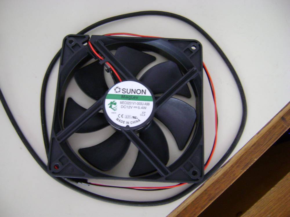

Hola, tengo un ventilador magnético (fan) para el gabinete de mi computadora. El problema que tengo es que va demasiado rápido, hace mucho ruido y ventila demasiado para la función que se presta a cumplir. Necesito bajarle la velocidad y no sé como.
El ventilador dice en su rótulo: DC12V===5.4W
Mi fuente es una OCZ 750W, lo que hice fue conectarlo directo a la fuente por medio de un conector molex, y salió andando pero, como puse antes, demasiado rápido necesito que vaya un poco más despacio. ¿Hay alguna forma? ¿está bien conectar este ventilador a una fuente de computadora de 750W? dejo enlace que muestra las características técnicas de la misma para que me puedan responder mejor si es que alguien lo hace :) :
http://www.pcpower.com/products/descrip ... index.html
Gracias desde ya.
Foto del conector a la fuente.
Foto del ventilador. :)

Puedes ponerle un potenciómetro al ventilador y regular tú mismo la velocidad que desees.

DC12V 5.4W significa que el ventilador se alimenta con una tensión de 12 V. en corriente contínua y que su potencia es de 5.4 W. Si el controlador de velocidad que dices admite una potencia máxima de 7 W. no deberías tener ningún problema.

Bueno, me he tardado un poco, recién hoy sábado 19 de marzo me he puesto a hacer el puente para mi querido cooler magnético.
El resultado del experimento ha sido muy bueno, simplemente hice un puente rojo a rojo, y negro a negro, las fichas de 3 pin para placas madres nuevas traen tres cables (rojo, negro y amarillo) el amarillo lo dejé de lado sin conectarlo a nada y luego conecté la ficha pequeña de 3 pin al selector de velocidades que compré y...santo remedio, el cooler de 3200 revoluciones magnético va excelente, los otros coolers para computadora no mueven ni la mitad del aire que este mueve.
Ya veré en donde pongo el pequeño tutorial para que otro no tan amigo de la electricidad tenga como referencia si se le ocurre hacer algo así, aunque supongo que es tan básico que pocos lo consultarán. Gracias por todo a todos los que me respondieron en este tema. :)
