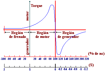

Al final del vídeo cuando el generador está desconectado de la corriente y inyectando corriente a los condensadores y a las luces , dice que si el generador siguiera girando indefinidamente las luces seguirian encendidas indefinidamente, y no entiendo que siendo un motor de jaula de ardilla sin imanes y desconectado de la corriente, que con un magnetismo remamente o residual en el rotor  esa energía se disiparía en las luces pero dice que seguirían encendidas eternamente. Entiendo yo que la energía se iría consumiendo en las luces y al cabo de unos segundos se apagarían

No es el magnetismo remanente el interesante en este caso, sino la inducción magnética que el campo giratorio del estator produce en la jaula de ardilla que gira arrastrada por un motor a una velocidad superior a la del campo del estator (superior a la velocidad de sincronismo). Esta intensidad inducida en el rotor es la que posteriormente excita el campo del estator.
Mira la siguiente gráfica:
Curva generador asincrono.gif (3.21 KiB) Visto 6089 veces

ok, pero esa intensidad inducida que queda en el rotor no se disipará por su propia resistencia interna??? entonces las luces dejarían de estar encendidas.
(todo esto suponiendo que el motor sigue girando ayudado mecánicamente y sin ninguna alimenación externa eléctrica)

La intensidad se seguirá induciendo en el rotor mientras esté gire más rápido que el campo del estator, y seguirá induciendo intensidad en el estator alimentando las luces o la carga que tengas; según lo veo yo siempre existirá una realimentación continua entre estator y rotor, aunque ya este desconectado de una red eléctrica en tensión, la cual solo la necesita en el arranque.

y no irá disminuyendo la tensión a lo largo del tiempo? en plan circuito R-C con un condensador cargado inicialmente que se va descargando sobre una resistencia que son las luces hasta que la tensión se hace 0?

En un circuito RC la única "fuente de energía" es el condensador que se descarga a través de la resistencia... en el estátor del generador asíncrono se están continuamente generando fuerzas electromotrices debido al campo magnético del rotor interactuando con sus bobinados.
