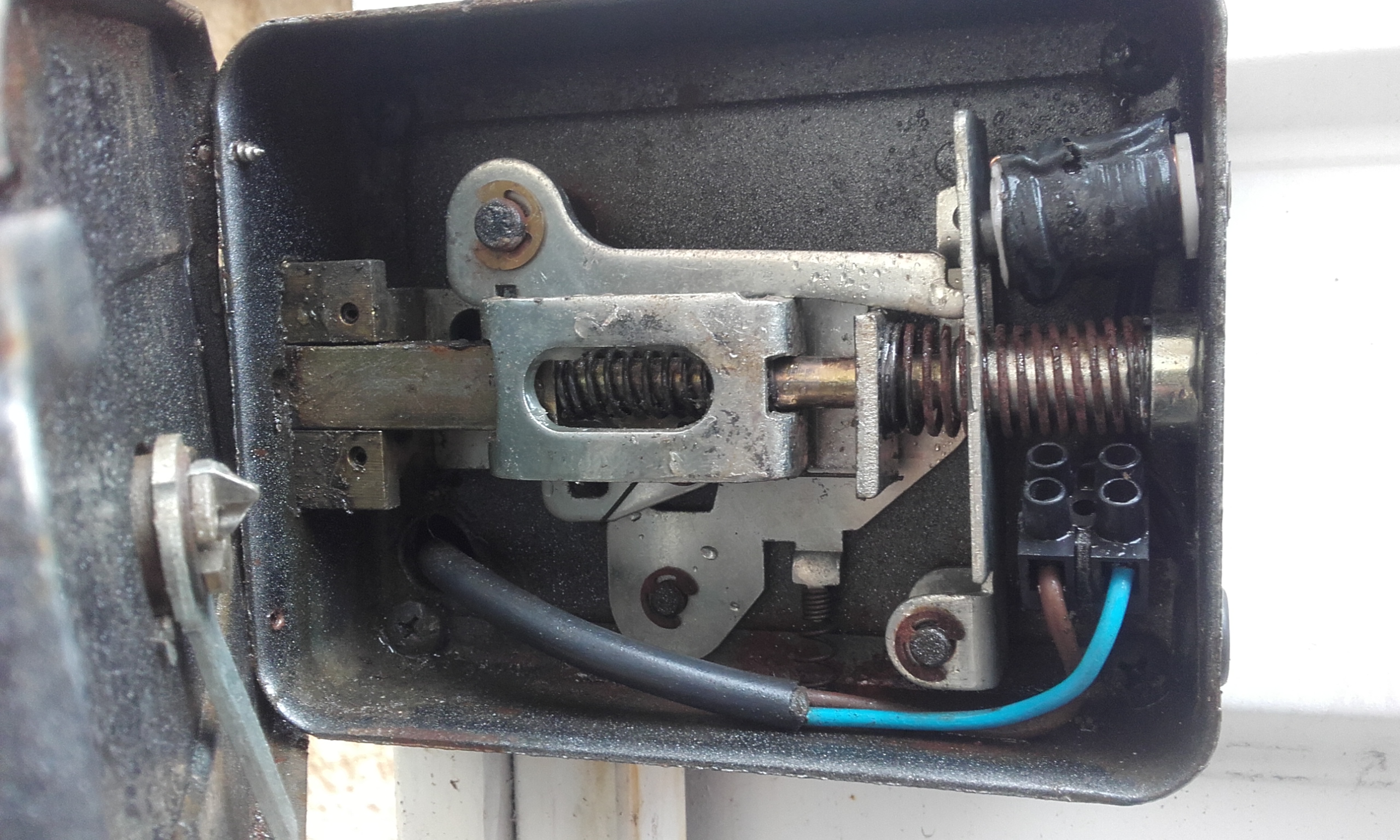

Os comento otro tema que me ha pasado con la cerrdura eléctrica de la puerta de garaje externa batiente, ha funcionado durante 17 años pero el otro día, al darle al abrir no se alimentaba la electrocerradura. Pensé, como va a 12 volts se los meto en bornas de la bobina con una fuente externa y abrirá, pero ni así... quizás la bobina esté tocada

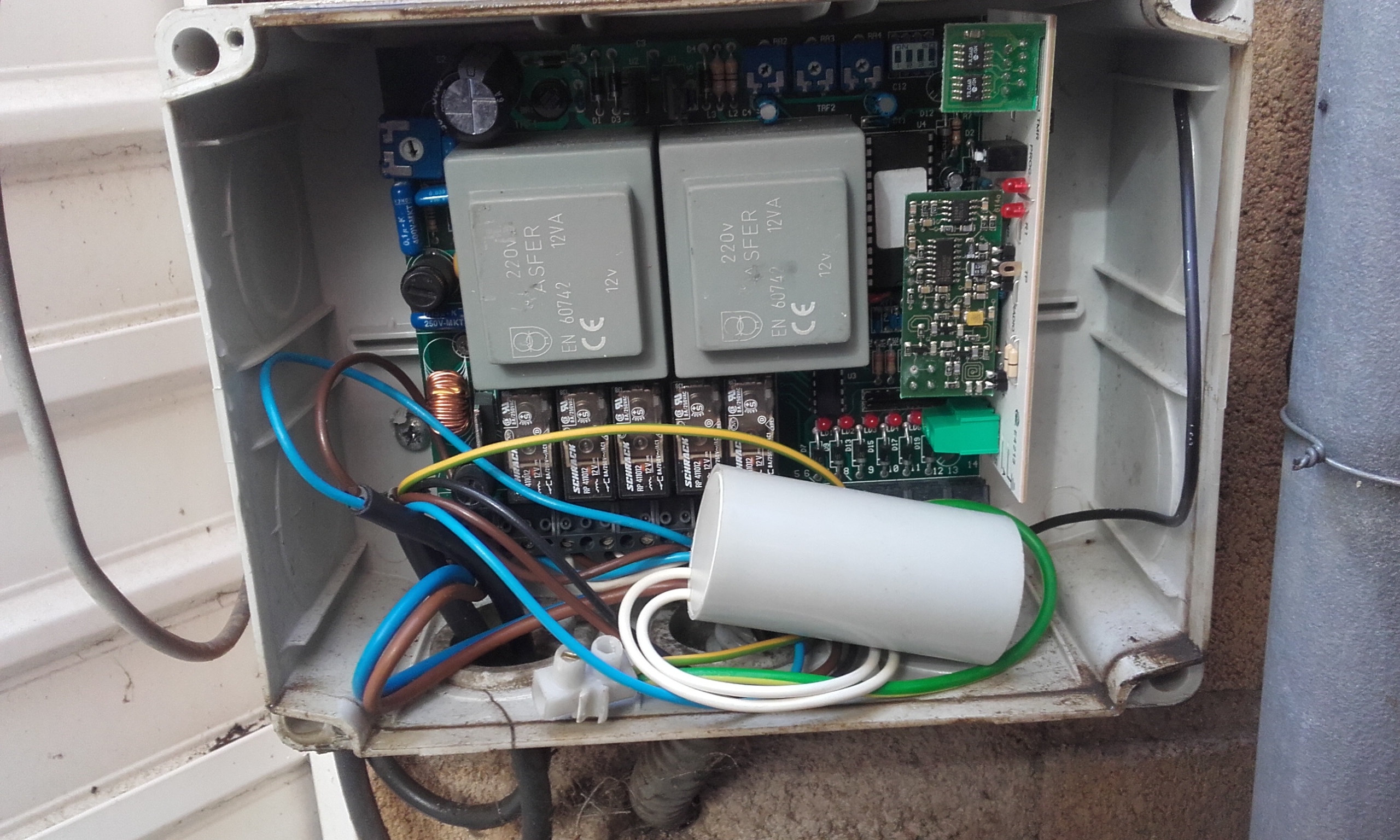

La bobina me da continuidad, pero he comprobado que de la placa no salen los 12 volts, la fuente habrá cascado

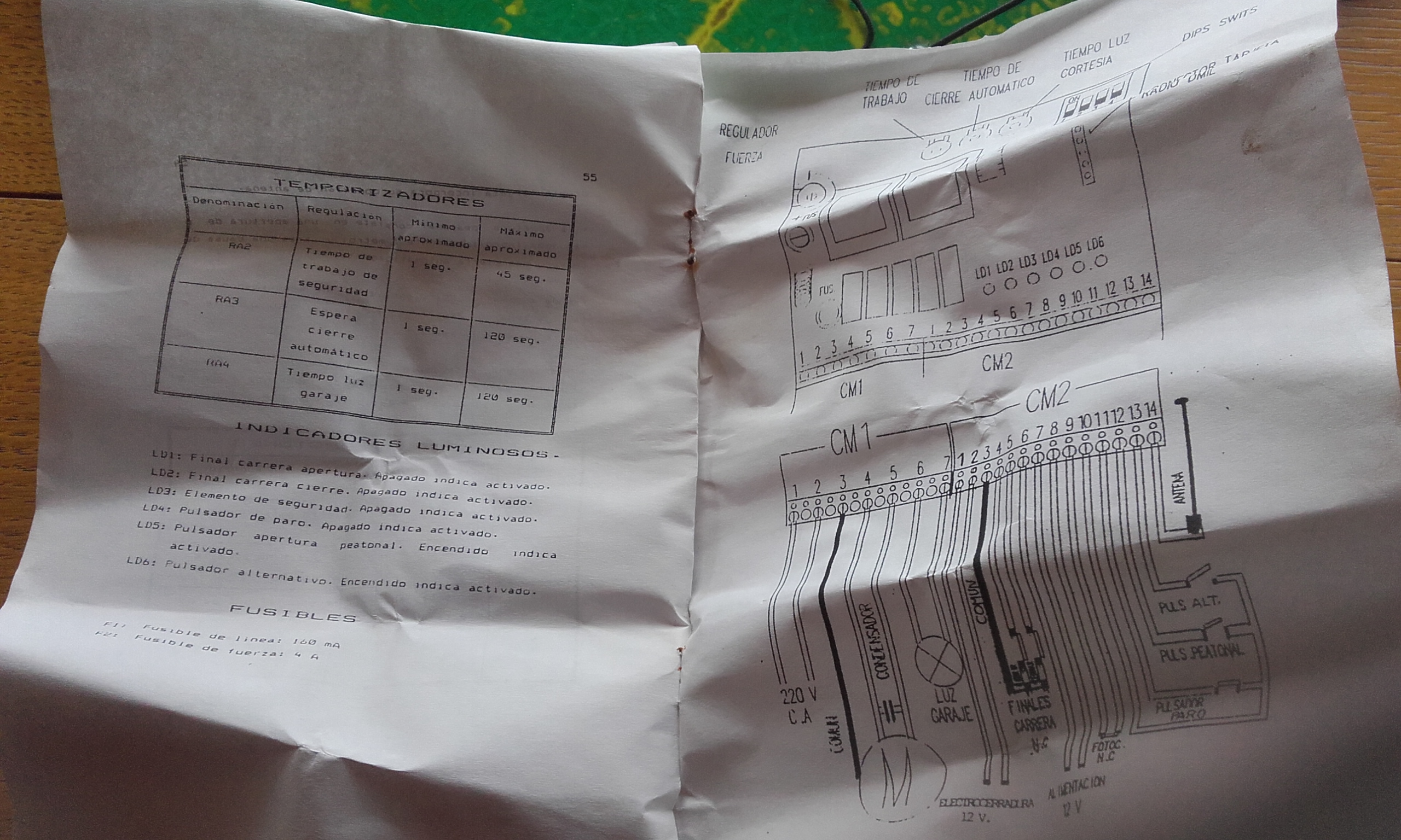

Mi duda es si la bobina que se ve en la foto arriba a la derecha magnetiza la chapa de la izquierda atrayendo a los 2 muelles presionándolos hacia a la derecha y abriendo la pestaña? alguien sabe como funciona sistema, adjunto foto y esquemas

Esa bobina no tiene buena pinta, la verdad. Yo probaría con un polímetro a ver si llegan los 12V. También puedes coger un trafo que tengas, por ejemplo uno de un óculo halógeno, se lo conectas a la cerradura y le das corriente a ver si activa.

Ok, pero del trafo de la halógena sale en alterna...  lo pruebo entonces
Por cierto, la bobina atráe a los muelles y a todo lo metálico que tiene delante no? de dónde puedo sacar una igual?

Hola ; como dice el compañero esa cerradura parece bastante castigada ,lo mas lógico seria cambiarla ,yo he instalado alguna parecida de la marca “ Jove “

Estas cerraduras funcionan igual en alterna y continua, no pasa nada. La bobina lo único que hace es liberar el hierro largo de la parte de arriba, los muelles lo mantienen en tensión porque al cerrarse de nuevo la puerta mecánicamente vuelven a encajar la chapa que ancla a la cerradura para que no se abra, hasta que
 un nuevo impulso de la bobina le da un toquecito para liberarla
