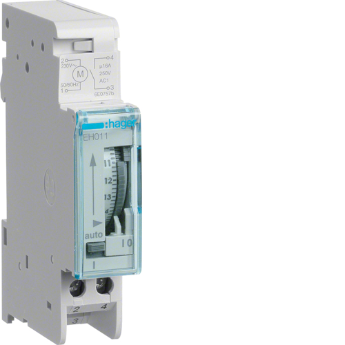

Buenas tardes, me presento como nuevo usuario en este foro... No se si está bien poner aqui la duda, de antemano gracias!
Total, mi cuestión es la siguiente:
Tengo una cafetera de 380v con 2 fases y neutro, y quiero ponerle un reloj de horario, la cuestión es que donde yo compro mi suministros, me aconsejaron que le pusiera un contactor (Hager ESC240 de 40A 440v) adjunto foto; con el reloj de horario (Hager EH011 de 16A 230v) adjunto foto. El caso es que he intentado de varias maneras, siguiendo esquemas electricos por google, por el manual del reloj, por los mismos esquemas de los elementos y nada... no lo consigo!
Una ayuda por favor?
Reloj
Contactor

Este tema ya salió otra vez por aquí y se puso un esquema. Lo que necesitas primeramente es definir cómo quieres hacer ese automatismo. En principio precisas un conmutador manual/automático, para que la cafetera funcione con el reloj y sin el. Así mismo ese contactor debiera de ser de 3 polos, y no de 2, por motivos de normativa y seguridad. También hace falta saber si en la cafetera hay botones o interruptores; o si arranca nada mas enchufarla. Esto es fundamental, pues si hay que manipularla de nada serviría lo que pretendes hacer...

Lo siento.. y mira que busqué! :del cuadro me sale un icp de 3p+1n a un magneto de 40A igual de 3p+1n con cable de 5 hilos y  la cafetera va con 2 polos + neutro (yo tampoco logro saber por qué), el caso es que debajo de ella tenía una pia de 40A para las 2 fases (negro y marron) el gris cortado y el neutro a regleta suelta, e igual con el tierra, entonces yo he intentado poner las 2 fases al contactor y me entran 380 y salen 230, pero el reloj no da señal a la cafetera.
El arranque de la cafetera es manual, con un interruptor frontal en máquina.

Según la info en el lateral del contactor ese equipo solo serviría para cortar cargas a 230V, o fase y neutro, o dos fases a 125, no? Si le metes las dos fases a los contactos de potencia, 400V te lo cargas...
Re: Duda instalación de Interruptor horario 230v en 380v
18 May 2017, 22:09
Necesitas un contactor de este tipo, que puedes encontrar en cualquier tienda de suministros eléctricos industriales. Puede ser el LC1D25P7 (40 A en AC1 y 230V tensión de bobina)
18 May 2017, 22:19
Lo que debes es comprobar antes es si la cafetera es monofasica, trifasica o bifasica.
Comentas que tienes un magneto 2P a 2 fases pero hay una fase anulada.
Y todo con magnetos de 40A?
Yo entiendo que un contactor de 2 polos sirve para cortar una linea bifasica (con neutro), igual que un 3 polos en trifasica?
Es un 'interruptor' para activar y desactivar. De hecho dejando el neutro directo se reducen las posibilidades de fallos de neutro.
Diferente es un magnetotermico, que debe ser omnipolar, ya que esto si que es una protección (el contactor no), por lo tanto ese magneto 2P en linea bifasica es incorrecto, debe ser un magneto 3P.

La legislación no permite los "neutros directos" en las máquinas...
18 May 2017, 22:30
Eso significa que si en vez de un contactor fuera un interruptor de maniobra, también debería ser omnipolar?
Y si fuera un control destinado a otros usos que no sean máquinas, como alumbrado por ejemplo, se podria usar un contactor que solo corte las fases?
18 May 2017, 23:00
Exacto: Los interruptores de maniobra tienen que cortar las 3 fases y el neutro
Depende del tipo de alumbrado: en el sector terciario/vivienda el neutro va directo
