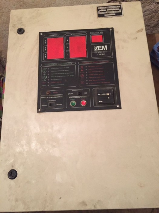

estoy poniendo a punto un generador electra mollins de 25kva lo tengo pintado y le he cambiado el cuadro antiguo que traia por un cuadro digital,pero al probar todo me encuentro con varios problema:
1.el cuadro antiguo creo que tenia regulador ya que en el embornado del generador tenia 4 cables que iban al cuadro.este no lo tiene y esos cables los he desconectado y ahora el generador no saca corriente.
2.tambien el generador tiene una bomba de agua (creo),que no se como conectarla.
os adjunto unas fotos:
http://prntscr.com/fcnr1q
http://prntscr.com/fcnrkb

Ya nos explicarás qué es para ti un "cuadro digital" :o, pues yo en esas cosas me pierdo. Y sí, efectivamente, un alternador para funcionar necesita regulador, llamado también AVR. Así que nos explicas también para qué lo quitaste. Respecto a la segunda foto decirte que es un termostato, nada que ver con el regulador ni con la bomba de agua....

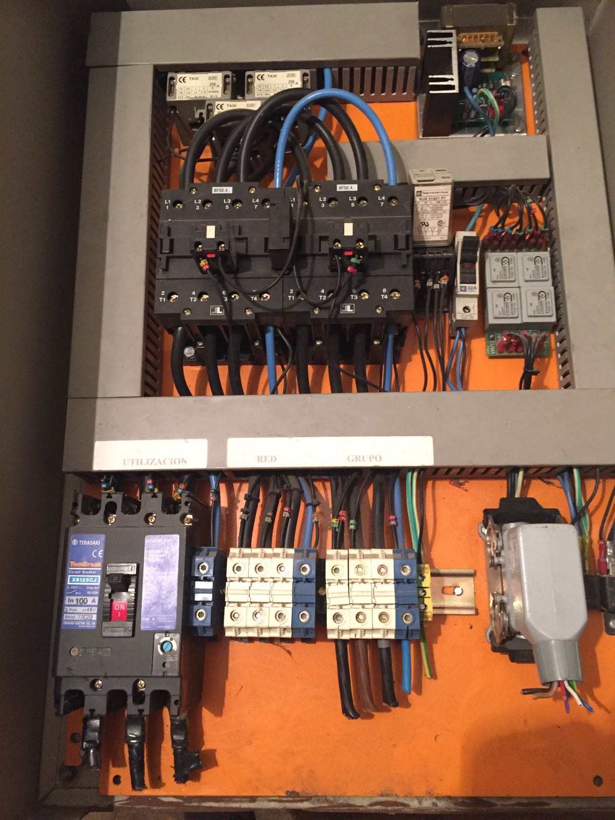

El AVR no tiene porqué ir en el cuadro del generador, puede ir en su caja de conexiones o aledaño a ella. De todas formas en ese cuadro hay elementos que no identifico, de ahí que no pueda asesorarte mas. Supongo que tendrás esquemas de todo el conjunto :?:

Ese cuadro parece la conmutación entre red y generador, quiza no lleve los componentes que necesita el grupo. Debes solicitar al fabricante documentación técnica.

La pregunta del millón es si tienes conectados TODOS los cables que van al conector, pues sin ellos el "dieselmatic" (así se llama en el argot la placa en cuestión) no te dará la orden de arranque...independiente de que tengas conectado el AVR
Lo que necesitarías ahora es la documentación del grupo en sí, o su diagrama de conexión, que bien pudiera figurar en la tapa de bornes del generador...
Pon la referencia completa del generador, a ver si encontramos algo por la red...

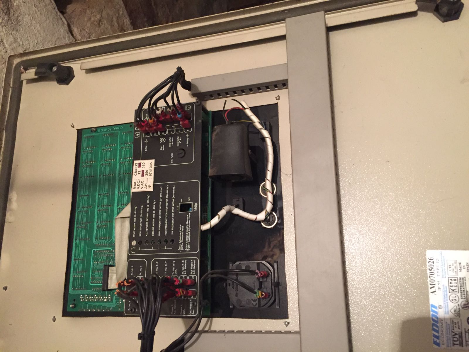

28 May 2017, 18:03
Tal y como te dije el regulador puede ir integrado en la placa conexiones o fuera de él. Puede ir en el cuadro del "dieselmatic" o en una caja aparte. En tu caso no veo que esté en el cuadro, ni tampoco lo veo en los esquemas. Como ves en esta foto "llevar lo lleva" ;)
