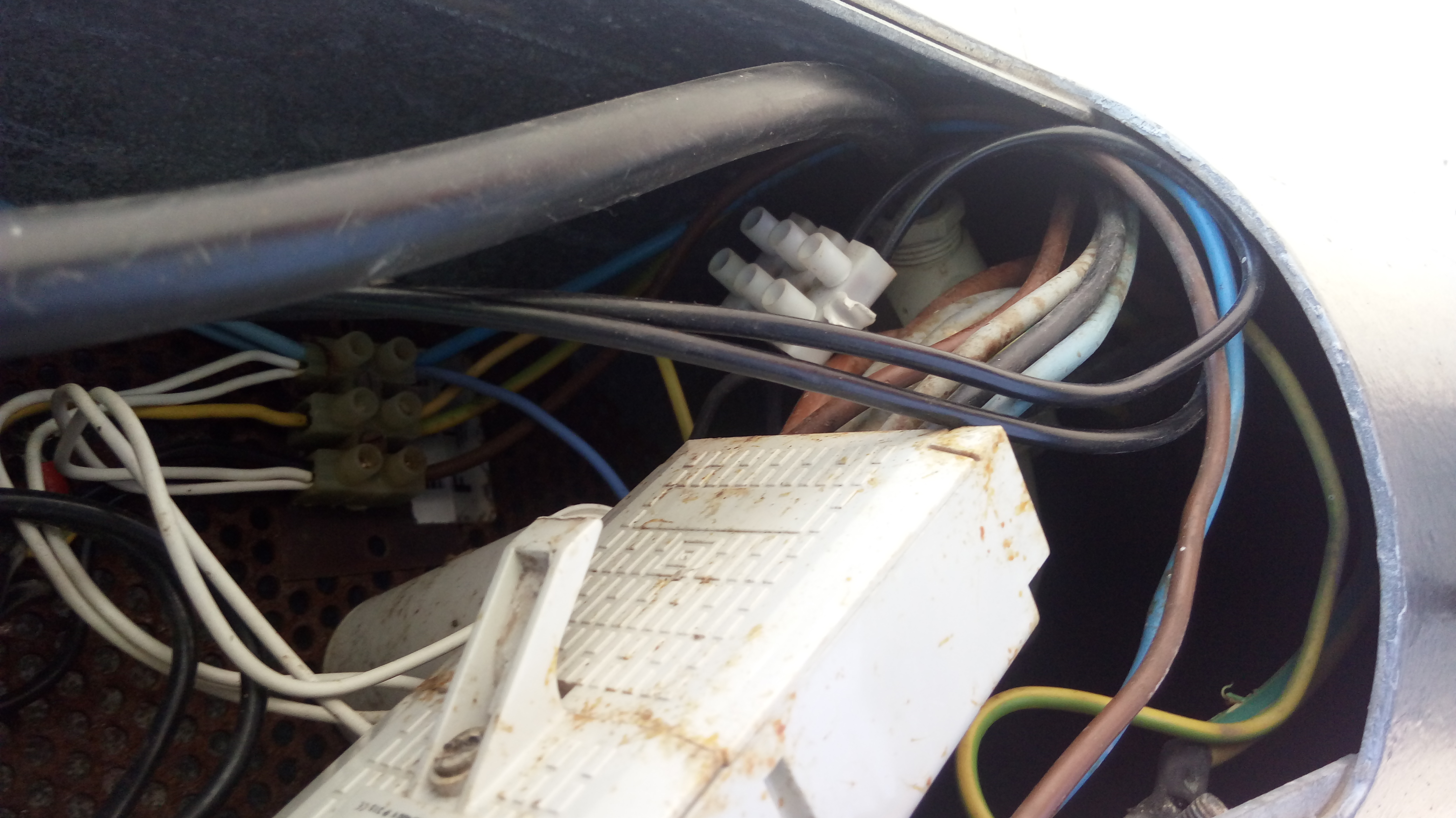

Buenas,¿Se permiten fichas de empalme dentro de una farola pública? Ver imagen gracias

"Los empalmes y derivaciones deberán realizarse en cajas de bornes adecuadas, situadas dentro de los soportes de las luminarias, y a una altura mínima de 0,3 m sobre el nivel del suelo o en una arqueta registrable, que garanticen, en ambos casos, la continuidad, el aislamiento y la estanqueidad del conductor"
ITC BT 09, apartado 5.2

Yo he sustituido equipos en farolas que traen como 50 cm de manguera de conexión, la cual no se puede sustituir por otra más larga porque viene soldada a la placa del equipo (LED). El caso es que no te queda otra que realizar una conexión en el interior del báculo, y como hemos visto no está permitido.

Aunque es una practica de lo mas normal, es verdad que es una chapuza empalmar con fichas o bornas sin mas, para eso existen en el mercado cajas ya preparadas para ese fin:

Sí que a la hora de la verdad, parece que la urgencia prima y lo cómodo es hacer uso de dichas fichas o bornas..
Lo cierto es que ese tipo de prácticas acaban generando problemas de aislamiento en las instalaciones, ect que repercuten a la larga mayores problemas.. Todo.. por no estar concienciado en lo que es habitual... pero no legal
