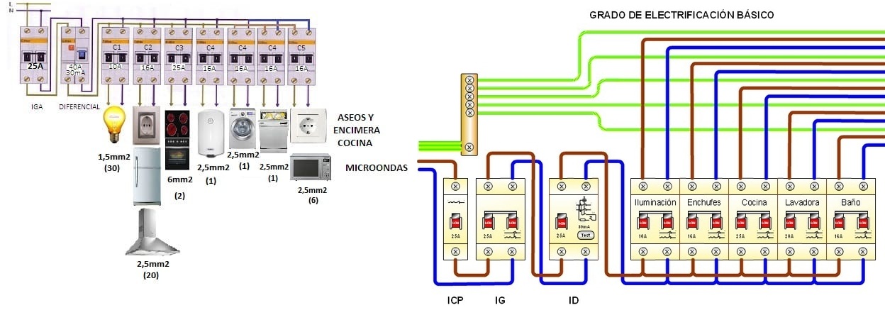

Hola. Tengo una duda con estos dos diagramas.
¿Y porque de la duda? Porque creo que una de las dos imágenes ha de estar mal, ya me diréis.
Cuando estas seguro de una cosa porque llevas años haciéndolo llega un día y te asaltan las dudas que nunca has tenido.

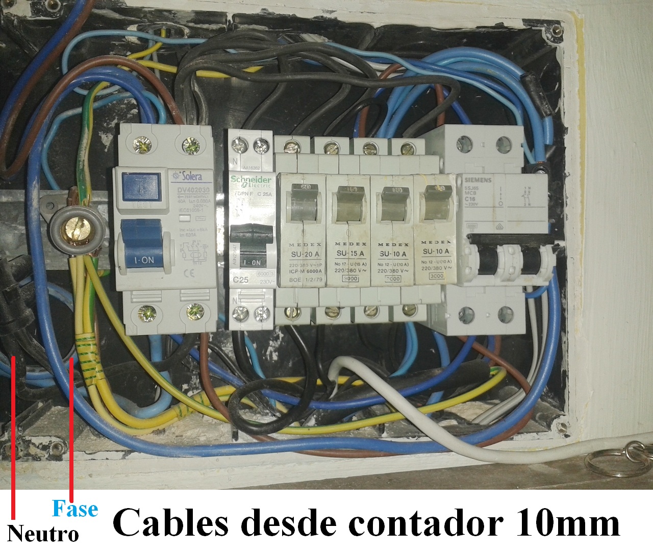

 Si veo bien, el térmico de 16A no esta protegido por el diferencial.

Hola Pijo2k, no hay (o no se ve) IGA, y hay un circuito que sale directo del diferencial, sin magneto.
También hay 4 magnetos unipolares, que hoy en día no se admiten.
Habría que ver que protege cada magneto y si la sección de cable concuerda con la corriente de los magnetos.
El gráfico en principio es lo correcto, aunque se prefiere montar el C4 en 3 circuitos independientes de 16A.
A mí personalmente no me gusta montar el C2 en la cocina, pienso que este circuito debe ser exclusivo para las habitaciones.
En contrapartida normalmente monto dos C5, uno para la cocina y otro para baños, sobretodo si hay más de un baño.

 En los esquemas de arriba (los dibujos) no veo nada malo, solo que están conectados o por arriba o por abajo, lo cual es indiferente para el correcto funcionamiento. Aunque personalmente intento siempre hacerlo como el de la izquierda.
Que es lo que tu has visto mal?

ah, y colgo todas las fases del diferencial (en la foto de abajo) lo suyo es hacer puentes. Ustedes utilizan puentes de 6 o de 10?

Yo precisamente utilizo este sistema, pero bien montado y ordenado.
Por ejemplo, tengo un magneto de 10A y 3 de 16A aguas abajo de un diferencial, salgo del diferencial un cable de 1,5mm2 y 3 cables de 2,5mm2, saliendo de abajo y entrando por arriba.
Si se utilizan puentes, utilizar 6mm2 o 10mm2 dependerá del IGA y la potencia prevista. Por lo menos es más fácil de cambiar que la derivación individual. En este caso al utilizar 2 cables 'gordos' por borne va muy bien usar puntas huecas.
También hay la opción de utilizar peines.

Lo que ves es lo que hay. Los unipolares se van a cambiar, así como 6mm para horno y vitro, creo que están en 2,5mm porque hay cable de 4mm en el cuadro, pero no en la caja que entra en la cocina.
Con la de tonterías que hay en una cocina y en especial los "robots" que cocinan solos (JAJAJAJA) lo mejor es aumentar la sección, porque ya he tenido un par de casos en los que los cables de los enchufes están fundidos, tostador, sandwichera, cafetera expreso, arrocera, microondas, horno eléctrico pequeño y lo peor es que se compran las regletas estas con un interruptor general e interruptores individuales y ahí lo conectan todo.
Yo creía que los diferenciales se enchufaban solo por arriba, así lo hago desde siempre.
Aquí no podían subir el magneto de la cocina, fui buscando y desconecte la cocina, seguía saltando, cuando pude dejarlo subido, se me encienden a media luz los leds de un lado del salón, le doy al interruptor de la lampara y volvió a saltar.
"Ahora los leds tienen corriente y antes no"  ;)
Deduje que los cables de la cocina se habían quemado y que estaban en contacto con los de la lampara, abrí uno de los conmutadores de la lampara, desconecto y ¡¡¡ SORPRESA !!!, se apaga la otra mitad del salón y se enciende una de las habitaciones de la 1ª planta :shock: :shock:, vuelvo a conectar el cable al conmutador, me voy al otro conmutador desconecto uno de los tres cables, ahora si que deja de saltar y de hacer cosas raras.
La señora de la casa me dice : "Siiiiii, el conmutador de arriba lo puse yo, no tengo ni idea de electricidad, mi marido solo sabe de fontanería y mi cuñado ha arreglado algunas cosas de la luz, pero el es instalador de tv por cable "  :shock:. El cuñado ha sido el lumbreras que ha metido la manguera de 3x 1,5mm que se ve en el cuadro llega hasta la buhardilla y costo mucho meterlo, jajajaja no me extraña.

Tal como lo describes parece bastante caótico y parece que ahí hay bastante trabajo...
Vitro y horno con 2,5mm2, derivado de una línea de 4mm2 que debe ser la de 20A... ufff
Se debe poner 6mm2 - 25A en la línea horno h vitro, pero no en los enchufes. Estos son de 16A, por lo tanto el cable puede ser de 2,5mm2. Se puede poner una sección mayor, pero el magneto debe seguir siendo de 16A.
Si falta potencia en los enchufes lo mejor es poner más circuitos tipo C5 e incluso poner menos de 6 enchufes por circuito, que es el límite que marca el reglamento para circuitos tipo C5.
Si pones enchufes en un circuito de 20A, el enchufe se puede sobrecargar y quemar. Y si encima lo conectan todo como dices en una regleta de esas, el desastre está servido.
Con 16A la regleta se puede calentar algo, pero lo aguanta, eso si hay que asegurarse de que el cable sea de 1,5mm2 como mínimo. Venden unas más baratas con cable de 1mm2 que son una trampa.
