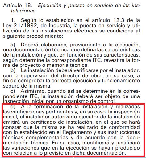

EmilioCarrasco
Mensajes: 485
Ubicación: Albacete
Re: Electricista para boletín eléctrico
19 Ago 2019, 18:44
Bombilla escribió:
En Gerona el certificado o boletin te lo hace el punto de servicio.
El artículo 18 de REBT especifica que el certificado lo emite el instalador autorizado que ha ejecutado la instalación.
Si alguien firma certificados de instalaciones que no ha realizado se expone a ser denunciado ante la delegación de industria.
Emilio Carrasco
www.emiliocarrasco.com
