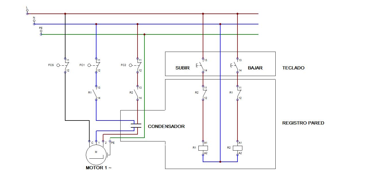

hola de nuevo tengo algo de nociones de eltricidad y me hago mis ñapas y resulta que tengo un polipasto en ly con mando para montacargas y me gustaria quitarmando para poner unos pulsadores en pared. tengo la instalacion echa empotrada y pulsadores pero no doi con la tecla para pdoer hacerlo.alguno de vosotros echar una mamno.gracias

No se subir fotos lo intento pero no hay manera.es un polipasto de lo mas sencillo el mando tiene dos botones uno para subir y otro para bajar y un capacitor en el mando

Buenas tardes, no sé si sabes interpretar esquemas pero es la única manera que tengo de hacerte llegar lo que tienes que hacer.  Además del registro del teclado tendrás que hacer un registro empotrado o superficial, aunque creo que queda mejor empotrado con una tapa ciega, donde puedas albergar dos relés y el condensador. Ambos registros interconectados con un tubo 16 mm ó 20 mm Ø . Por tanto, necesitarás dos relés cada uno con un contacto "nc" y un contacto "no". Si necesitas ayuda, por aquí estaremos. Esperto te sirva.

Se ve muy pequeño. Te lo adjunto de otra forma. Pica sobre el esquema para que lo veas más grande.

Pues si que lo entiendo y lo voy a intentar hacer es muy buena idea lo del registro.los mantendré informado gracoias

Gracias miguel funciona perfecto me a costado un poco e tenido que cambiar los contactos de posicional esquema por encima de los finales de carrera pero creo que es lo mismo.lo importante es que funcionaaaaaa. Muchas gracias
