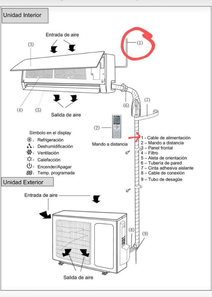

Hola amigos hace poco me instalaron un aire acondicionado y mi señora lo quiere cambiar de ubicación porque molesta a la hora de instalar las cortinas. El tema radica en que actualmente el aire está enchufado a una caja de registro y montado muy cerca de esta y en la ubicación que lo queremos poner no hay caja de registro. Solo un enchufe de pared en la parte baja. Como podría hacer la instalación para dejar la toma de corriente para el aire? Se podría conectar directamente al enchufe? Un saludo

Vamos a ver, Verderón: tú no estás capacitado para hacer esa operación (en vista de los problemas que tuviste para poner un enchufe en la chabola :mrgreen: ). Para mover el split, y la unidad de expansión, hay que mover el tubo, recuperar gas, hacer vacío, etc.
Así mismo para saber si el enchufe que aludes te sirve habría que saber la potencia que hay instalada en él y la potencia que tiene el AA. Pero lo suyo es que el AA vaya en un circuito independiente
Como ves es el cambio es un poco mas complejo de lo que piensas. Casi mejor que lo encargas...o le dices a la mujer que NO SE PUEDE
Si la instalación actual la hizo un PROFESIONAL habrá elegido en mejor punto de ubicación Así que si las cortinas no quedan bien se ponen "estores" o...se cambia de mujer :mrgreen:

Buenas tardes, como te comentaba Coito, no es tan sencillo pero poder, se puede y ha de ser un profesional.
Por otro lado, la alimentación del split viene del exterior, de la unidad condensadora, no de ninguna toma de alimentación de la vivienda.

Otra vez meando fuera del tarro???? Hay splits donde la unidad interior va enchufada.... A/C no era tu área????

Jajaja la chabola dio dolor de cabeza, a ver... me animado en un terreno tupido y pantanoso y he decidido poner una caja de registro independiente para el aire acondicionado. Así mismo he querido descargar uno de los circuitos.
Voy por partes. En la primera imagen se puede observar como estaba la instalación, el círculo amarillo corresponde al circuito del diferencial de 40A y el segundo circuito corresponde al diferencial de 25 A, en este segundo circuito, además de lo que se ve en la imagen tenia enchufado un termico de 16 y otro de 10 para la famosa chabola.
Ahora en mi expedición, he decidido sacar otro subcuadro, con un diferencial de 25A que alimente a un termico de 20 para el Aire acondicionado y a los térmicos de 10 y 16 de la caseta y así descargar ese circuito. Nose como lo veis vosotros...
Ahora mi duda subyace en cómo alimentar ese tercer diferencial, porque de IGA ya salen 4 cables de 10 mm para alimentar los diferenciales de 40 y de 25. He pensado Puentear uno de esos diferenciales a el tercero. Como lo veis y como lo tendría que hacer? Aguas arriba, aguas abajo? Un saludo
