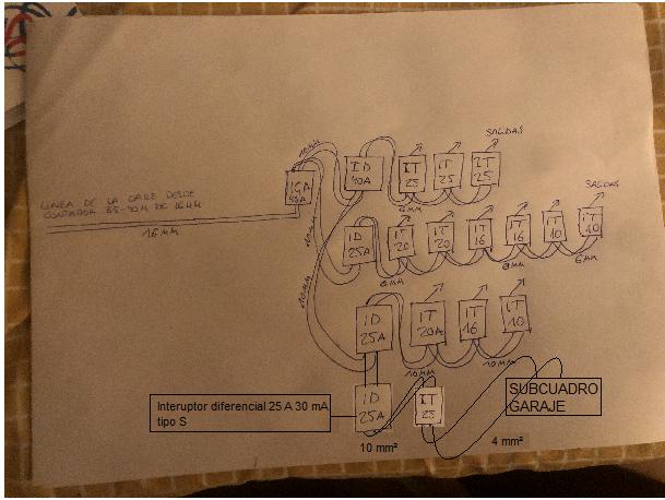

Hola a todos, actualmente tengo este cuadro en vivienda. De ahí como sacaríais un subcuadro al garaje? La distancia del cuadro a donde quiero instalar el cuadro del garaje son 3 metros Máximo y en el garaje irá una cocina, además de enchufes e iluminación y dos farolas en el exterior de la parcela. Un saludo

Buenos días Verderon,
No sé para que electrificación está habilitada tu vivienda pero voy a hacer una serie de observaciones:
- si tienes electrificación elevada, esa derivación individual no cumple con normativa en caída de tensión..
- los puentes que has hecho en 6 mm² deberían de ser como mínimo de 10 mm²
- tienes dos diferenciales de 25A mal dimensionados: deberían de ser de 40A.
- por diferencial, un máximo de cinco circuitos( habría que ver si tienes distribuido el c4 o no).
Te dejo en tu propio esquema cómo sacar el subcuadro hacia el garaje y secciones conductores. Este subcuadro debería tener un Iga (yo pondría un C20A), diferencial de 25A ó 40A y luego los circuitos de fuerza e iluminación.

Tengo 3.3 contratado
Lo de los puentes unos me dicen que 10 y otros que lo deje con 6, que como las salidas mayores son de 6, no debería pasar nada.
Porque los diferenciales deberían ser de 40? Por el IGA?
Ósea de las conexiones de abajo del diferencial de 25 sacar el IGA para la planta baja directamente?

Hola de nuevo, el diseño de tu instalación y la aparamenta de ésta, no va en base a la potencia contratada que tienes sino al tipo de electrificación que necesitas para tu vivienda y que debe especificar tu boletín o memoria:
- si fuera elevada, tu derivación y aparamenta esta mal calculada.
- si fuera básica, tu instalación escapa.
Los puentes deberían de ser de la misma sección que la derivación. Si hubiera que reducirlos por circunstancias, sección acorde a la protección que te pueda dar el calibre del Iga.
En cuanto al subcuadro, lleva su propio Iga y diferencial. Te he comentado que podrías ponerlo perféctamente de 20A. Y en el cuadro principal, la derivación hacia el subcuadro protegida con su dif. 25A 30 mA "S"y su magnetotérmico de 25A.

Elevada no es, eso seguro. Es una instalación básica de vivienda? Y como es eso de que escapa si es básica?

Buenos días. Con escapa quiero decir que si la electrificación de tu vivienda es básica estaría bien.
