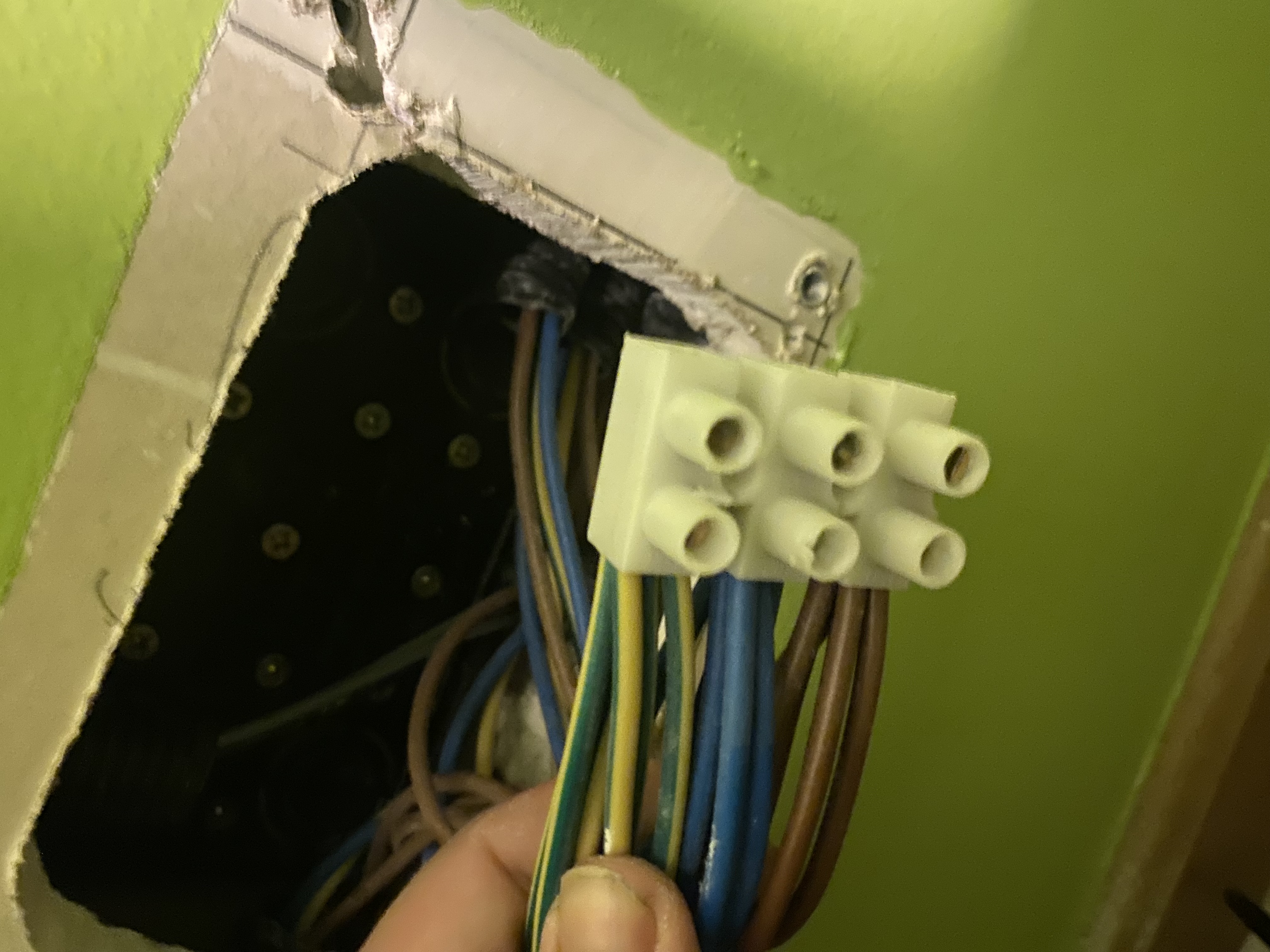

Poner mas enchufes
05 Mar 2025, 00:25
Hola. quería poner más enchufes en un salón para mover la TV de sitio y quería sacarlo de la caja que hay en el salón, ya que está al lado. La pregunta sería : se puede sacar más enchufes de esa caja ? Ya que Los cables que hay son 5 y pertenecen a enchufes que lo he comprobado yo con una guía. Hos pongo una foto de la caja
Muchas gracias

Si, con la misma seccion de cable, y que quede firmemente conectado. Quizas necesites una regleta mas grande, asegurate de que no quede nada fljo o pelillos de cable sueltos.
