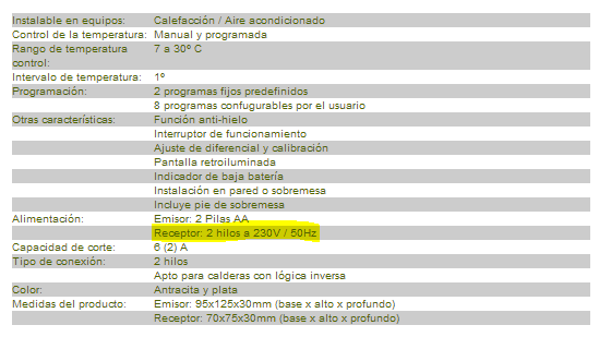

Hola a tod@s :
Tengo un termostato COATI digital programable y he comprado un COATI igual pero con base y termostato portátil, este: http://www.ferreteriapalacios.es/termos ... mable-wifi .
Cuando quito el anterior, tengo dos cables, uno azul y uno negro.
El nuevo COATÍ , tiene 4 entradas para poner los cables : COM, NO , N y L... ¿ cómo debo colocarlos ?
Me imagino que con llevar un cable o dos más desde una de las cajas eléctricas de al lado, será suficiente ¿ no ? ¿ cómo sería ?
Gracias ;)

Hola ,sin mas información que la que tu detallas y la que aparece en el enlace que has dejado ,yo diría que los cables que ya tienes deberían ir conectados entre el COM y el NO. Aparte,y según la información que da el vendedor en su pagina deberías de conectar el receptor a una tensión de 230V/50Hz entre L y N.
Espero que te haya podido ser de ayuda,pero sin mas datos no puedo ser de mas ayuda.

Cuando dices "deberías de conectar el receptor a una tensión de 230V/50Hz entre L y N.", ¿ puedo sacar esos dos cables de una caja eléctrica que hay al lado ? ¿ los cables que debería sacar de la caja son el marrón y azul ( de donde están metidos cada uno en la regleta ) ?

Si cerca de donde vas a conectar el receptor hay una caja de registro de donde poder sacar una linea hacia el receptor,sacas dos cables, uno marron (fase) y la conectas al borne marcado con L y el otro azul (neutro) y lo conectas al borne marcado con N.
