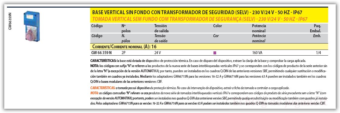

Buenas a todos, me gustaría a ser posible que alguien me dijera si por casualidad conoce o sabe donde puedo conseguir una clavija o conector para 24v. He sacado unas fotos las cuales tienen unas referencias por si sirven de ayuda.
ref: 0827 Cannon
vg9523 4kr10sl
vlc86TT

necesito ver las fotos, por esas refencias no soy un mago,o acerkate a alguna tienda de electronica y te daran alguna solucion.

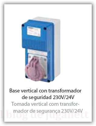

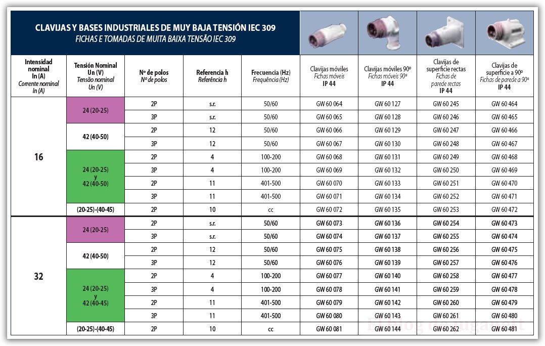

Hace unos cuantos años (mas de los que recuerdo) realizé la instalación eléctrida de un taller mecánico y me hicieron montar estas bases de 24V de la marca Gewis.
No se si son las que necesitas, pero ahí va la foto.
