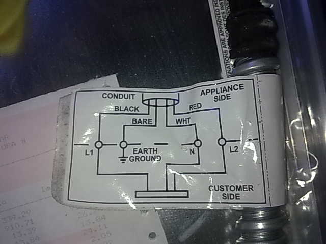

Buenas tardes a todos, tengo unas preguntas no se quien me pueda aclarar las dudas,,
tengo un horno electrico de 220 voltios en el esquema electrico me dice L1, L2; N y tirra conecte los l1 y l2 en 220 voltios el horno daba sonido pero no encendia los numeros del horno ni las luces del horno pegue el N con el tierra y dio señal encendio la hora pero no en horno. me dicen que lo conecte el N en la caja de breker en la casa donde tengo la linea 220 y tengo la linea N ahora mi pregunta es
en N no tiene voltaje? por que cuando conecte la l1 y l2 medi con tester un cable de l1 y el N me da 110V y el l2 con N me da 110v aqui se usan las dos lineas 220v y 110 v esos dos voltajes, ahora si el N no tiene carga cuando lo conecte al horno me dara los 110 voltios que necesita el horno para lo que es el sistema de luces y panel del horno saludos a todos

Buenos días diegopetro.
Has probado a conectar ( L1, L2) en un ficha de empalme y de hay a la fase. Y el (N) con el neutro. La tierra con la tierra.
Particularmente no dispongo de horno eléctrico en casa. Vez tú como al final a ver si me lo regalan para reyes :lol:
Bueno si vez que no funciona ya me comentas.
Re: CONECTAR HORNO ELECTRICO
08 Nov 2012, 22:21
puedes mostrar la placa de caracteristicas?creo que ese horno necesita 220v entre fase y neutro y 380-400v entre fases.

L1+L2 es la fase y N es el neutro.No hay mas vueltas.

Hay que ir concuidado, por que al tener eso en inglés puede ser que sea americano, además el tubo conduit se usa allí. En America por lo general los países tienen normalizado 120/240 en red monofásica de 3 hilos y 120/208 y 127/220 V en línea trifásica. También usan 3x440 a 480 V en indústria.
Para conectarlo lo primero que hay que hacer es saber qué pone en la placa de caracteríticas. Luego comprobar qué entrada de línea tiene el local/vivienda. En caso de ser monofásico que es lo habitual, se puede adaptar, pero antes míra qué tensiones pone en la placa de características del aparato.
