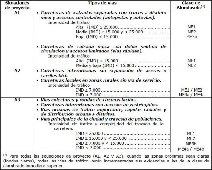

Estoy realizando una auditoría energética del alumbrado público (AP) de un ayuntamiento. Leyendo el RD1890/2008 en el cuadro de clase de alumbrado por vía. No sé que tipo o caracteristicas tienen las clases de alumbrado ME1, ME2, ME3a....... Vamos que no sé que significan estos codigos. Si alguien me puede ayudar se lo agradecería.
