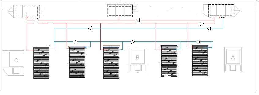

Hola. Alguien podría darme algún ejemplo para la conexión del campo de captadores en retorno invertido?
A ver, tengo un total de 15 captadores, distribuídos en 5 filas de 3 captadores conectados entre sí en serie.
La alimentación la tengo clara, alimento al panel más alejado (agua fría) y luego a los restantes y la salida directamente la llevo al cuarto de máquinas recogiendo el caudal de cada una de las baterías, hasta salir con todo el caudal.
Me interesaría ver como se calculan los tramos y las distancias, un ejemplo para ver si lo estoy haciendo correctamente.
Tengo esto, del cuarto de máquinas hacia la primera batería, tengo una distancia de 30 metros, de la primera batería hacia la segunda 3,11, hacia la tercera, la misma distancia, hacia la 4ª 7 metros y hacia la 5ª 3,11 metros y luego desde el punto del último tramo hacia la sala de máquinas unos 15 metros.
Calculo que hay los siguientes tramos:
A-B (Llevo el caudal de 15 captares), Longitud: 30m. Utilizo tubería de 28 mm
B-Alimentación 1ª batería (3 captadores); tubería de 18
B-C (Llevo el caudal de 12); Longitud: 3,11 (utilizo tubería de 28)
C-Alimentación 2ª batería (3 captadores); tubería de 18
C-D(Caudal de 9 captadores), longitud 3,11 m;tubería de 22
D-Alimentación 3ª batería; tubería de 18
D-E: (6 captadores); longitud 7 metros, (hay un obstáculo, por eso están más separados); tubería de 18
Vuelta:
E-F(6 Captadores), lomgitud 3,11; tubería de 18
F-G(9 Captadores), longitud 3,11, tubería de 22
G-H (12 captadores) Longitud 7 metros, tubería de 22
H-I (15 captadores, todo el caudal) 17 metros, tubería de 28mm
Lo estoy haciendo bien?
Adjunto imagen croquis o como sea del esquema para que se entienda. Por favor ayuda, no encuentro información al respecto clara para saber que hago lo correcto
