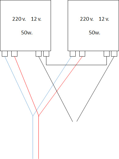

Conectar dos transformadores
15 Nov 2013, 17:36
Me podáis indicar si a la salida de la conexión de estos transformadores, tal y como la he dibujado obtendría 24 v., siempre y cuando la conexión sea correcta sino indicarme como los tendría que conectar para obtener los 24 v.
Una vez que obtengo los 24 v. ¿Cuantos amperios tendría a la salida?

Hola, está correcto.
Para saber el amperaje máximo divides la potencia de los dos transformadores entre el voltaje:
100/24 = 4,16 A

Es importante, saber que en transformadores en serie, la corriente maxima del circuito será igual a la corriente del transformador de menor corriente, o sea si se tiene 3 transformadores en serie, de 12v, 3amp, - 12v, 5 amp y 12v, 1 amp. , la potencia maxima del sistema sera= 36v x 1amp = 36va.
Espero que esta informacion le sea de utilidad.

un ultimo detalle, las dos salidas a 12v estarían en fase, al ponerlas en serie según están tendrías 0V, intercambia los cable de la salida del segundo trafo para tener los 24v.
