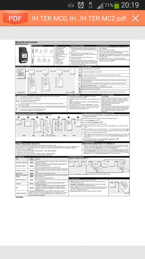

Hola. Hoy estado revisando un cuadro y me encontrado con un reloj horario dinuy de 2 canales y e visto que esta en modo manual(sale en pantalla el símbolo de una mano) y tengo que dejarlo en modo automático e leído las instalaciones pero no hay manera, los programas de los 2 canales estaban bien echos.

por Zamora
Este es a ver si puedes echarme una mano.
Re: Problema con reloj horario dinuy
Publicado: 15 Ene 2014, 23:41
por Zamora
Si pulso la tecla A o B sale el símbolo de la mano en off on para conectar o desconectar el canal manualmente. Tiene que salir el símbolo del reloj, el de la mano no
Publicado: 15 Ene 2014, 23:54
por sergio32
El estado en maniobra manual se auto desconectara cuando llegue a la siguiente maniobra programada ,
Pulsando permanentemente durante mas de tres segundos el canal que desees , se modifica la conexión del canal de ON – OF
Para borrado de la programación hay que pulsar todas las teclas al mismo tiempo
Yo he instalado alguno y no van mal
Publicado: 16 Ene 2014, 20:14
por Zamora
Bueno ya esta resuelto solo :-) al llegar la siguiente Maniobra automáticamente se va el modo manual. Yo pensaba que podría hacerlo como en los relojes analógicos de rueda que puedes ponerlo fijo o auto. Gracias a todos
