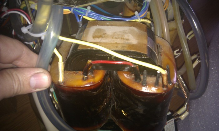

Tengo una pieza que no se que es..... tiene pinta de transformador, pero no lo se, haber si alguien me puede ayudar.
Ya que dicha pieza esta achicharrada, sigue funcionanado pero creo que le queda poco....
Entre los polos A y B hay 261v y entre C y D 258v
Entre A - B y A - D 231v
La pieza es de una maquina de fotodepilacion.

Tiene pinta de un transformador, pero con los voltajes que obtengo no me cuadra....
Del punto A llega un cable del enchufe....

Si, parece un transformador, puede que esté sobrecargado.
Re: No se que es.....
19 Feb 2014, 22:09
Pon fotos por todos los lados

Hola de nuevo, ya he conseguido sacarlo de su ubicacion para poder fotografiarlo...
Espero que se vean bien las fotos.
Las conexiones vienen soldadas no las quiero quitar aun, ya que necesito la maquina estos dias... :| espero que aguante..
Muchas gracias por las aportaciones, os estoy muy agradecido.
Frontal
Inferior
Superior, en esta se observa la conexion de los cables.

...Veo un trafo de baja dispersión y auguro que, además, incluye una reactancia saturable. De ahí el color
tostado; que no es síntoma de avería sino de muchas horas de trabajo...

Hefner, muchas gracias por tu respuesta. Entiendo que es un transformador de baja dispersion con reactancia saturable.
La maquina funciona bien, pero me da miedo que se termine de estropear.
1- me recomiendas que lo cambie.
2- donde podria encontrarlo.
Muchas gracias por la ayuda.
Antes o después se va a averiar. Y será difícil que puedas encontrar un trafo similar a ese fuera de los repuestos del fabricante
del equipo, ya que suelen ser específicos para el producto en sí. Yo en principio no me preocuparía mucho y mediría la temperatura
que tiene el trafo, y en caso de ser esta superior a 90ºC colocaría un pequeño ventilador, similar a los que llevan los procesadores de
los ordenadores...

Hefner te agradezco la ayuda.
Tenia pensado cambiarlo y como dices ponerle un ventilador de una caja CPU, para forzar la refrigeracion, pero al nuevo. De todas formas lo instalare como dices y haber lo que aguanta.
