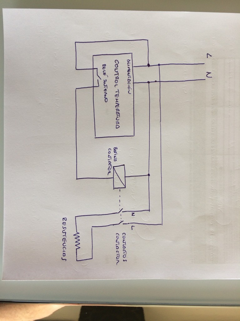

Supongo que quieres mantener una temperatura constante y ya está no? Pudiendo programar tiempos y tal o necesitan humedad controlada también?

Esto es lo más sencillo que hay a modo de control de temperatura...
Borja
Sí, pero no sirve: el comando de la resistencia lo hay que hacer con un relé de "estado sólido". Supongo que no
hará falta explayarse y decir el porqué
