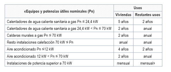

Primero, perdonad. Sé que el foro no va de gas así que pido disculpas si este mensaje no tendría que estar aquí.
Soy cliente de Endesa, tanto de luz como de gas, pero vino a casa un técnico de Gas Natural para hacer la inspección de la caldera. Venia a repassar todo el bloque. Mi mujer le dejó entrar y él hizo la inspección. Lo que pasa ahora es que me van a cobrar unos 60€ para hacer algo que no he pedido. Ni siquiero tenemos contrato con esta gente.
Mi consulta es este: ¿Eso está bien? ¿Tengo que pagar? ¿Qué pensáis?
Muchas gracias

Llama endesa y pregunta, es posible que lo tengan subcontratado con ellos y es obligatorio una revision al año. Si pagas asegurate de que te de factura con todos los datos y la firma del instalador, te valdra para rebajar el seguro.
La revisión de la caldera de gas es cada DOS años

Hay que diferenciar entre la inspección obligatoria de la caldera cada 2 años y la inspección obligatoria cada 5 años de los aparatos de gas.
Tampoco es así. Hay una serie de inspecciones según la potencia de la caldera u otra aparamenta, según la ficha que se adjunta, y luego hay otra inspección
cada 5 años de la instalación por parte de la empresa suministradora de gas

Pues eso, revisiones segun tabla Hefner se encarga la empresa que el usuario contrata, inspección cada 5 años se encarga la empresa distribuidora.
