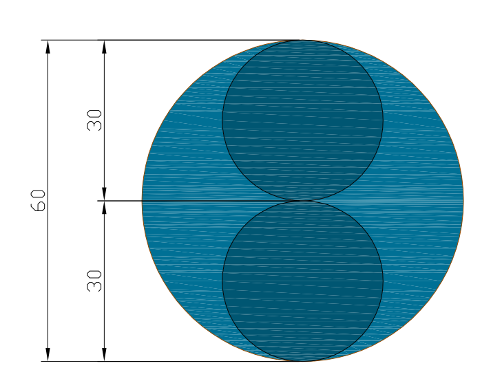

Ya que si cogiéramos dos líneas de 30 como ejemplo, darían menos intensidad que una línea de 60.. ejemplo en imagen... (secciones inventadas, pero siven como ejemplo) Y como aquí los que mandan son las compañias suministradoras de energía, pues es lo que hay...
Es mas muchas veces, como ya sabes, te dan sus propias normas y si no las cumples no te dan suministro, por lo que son de obligado cumplimiento... ejemplo de la sección de la LGA...
Es mi opinión, un saludo compañero
