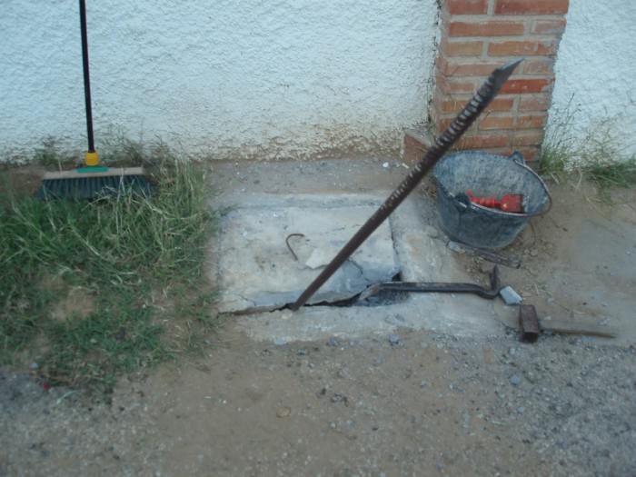

Este post es la continuacion de mis problemas con mi trafo y la "linea" de la calle.
Por la tarde despues de dijerir un poco los nuevos datos conocidos sobre mi vecino y su enganche trifasico, me decido a abrir otra arqueta de la calle, pense que tardaria 10 minutos porque la vi un poco "atascasda" y me ha llevado como una hora y pico larga, muy larga.

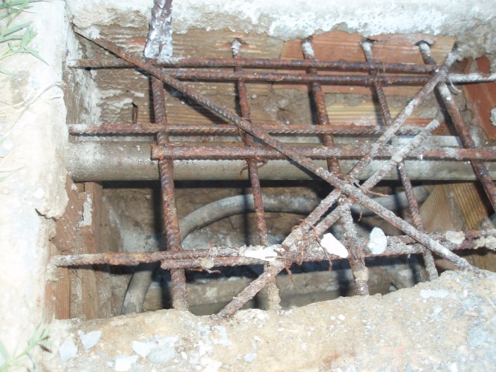

Despues de recuperar el aliento, esto ha aparecido.
¿Alguien sabe de que decada del siglo pasado es y que carajo es?
Seguire informando de los nuevos descubrimientos.

Hola buenas,
Por las fotos parece ser la acometida hacia la casa osea hacia el contador o al menos eso parece.
Si esos cables no pasan por el contador es que esta pinchada la corriente de ahí.
Y eso tiene que ser muy antiguo ya que no hay regletas ni conexiones parece que esta conectado con cinta como antiguamente. Ya iras contando que quieres hacer ahí.

La intencion es cambiar los cables de una calle de unos 200 metros aproximadamente.
Esa es basicamente la idea, porque en algunas casas tenemos 200v, 180v y el peor caso es de 170v, eso a las 12 del dia que se supone que no tiene uno conectado nada extra.
Por eso destape esa arqueta que me costo un buen rato y sude la gota gorda, todo para ver donde se estan perdiendo 30v por un lado, 50v mas abajo, porque entiendo que desde el trafo a la ultima casa se pierdan 5v o 10v, pero 60v es una pasada.
Esta es la arqueta que me tiene mas mareado, porque no entendia nada hasta que ayer le quite toda la tierra y aparecieron otras conexiones ocultas.
Mañana voy a por otra arqueta que esta cerrada a cal y canto.
