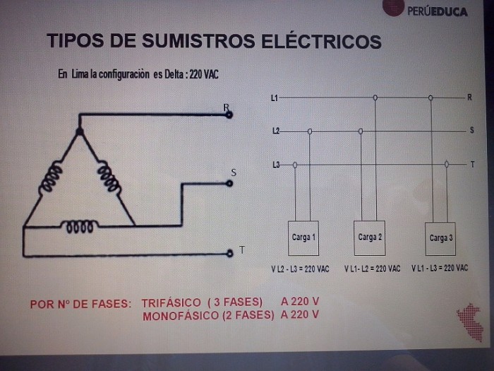

Aqui estoy de nuevo con el tema que anteriormente expuse. El de Dos Fases. Bueno, primero recordare que aqui en Lima-Perú la Configuración de la Electricidad es esta del dibujo:
Según puedo entender, me llegan 2 fases (Monofasico) a 220V.
Acabo de hacer una lectura con el tester en los cables que me llegan desde el Contador al IGA y me dá una tensión de 223, 225, 221 y así va variando. No baja de 220 ni se pasa de 229.
Pero al poner la punta del tester a un clavo incrustado en la pared que sostiene los tubos que suben desde el cuadro principal, clavo que limpie de óxido; y la otra punta del tester a cualquiera de los cables de acometida, me da una tensión de entre 203 y 211 Voltios.
Estuve conversando la otra noche con un electricista, que me dijo que a lo mejor era que la corriente que me llegaba era Bifásica. Cosa que no lo es, segun esa configuración. Y además porque en la factura de electricidad, ponen Monofasico. Entonces el me dijo que haga la lectura que acabo de hacer. Una punta del tester en uno de los cables y la otra punta del tester en la tierra física. Me tendría que dar 110V. Pero ya ven que no es asi.
Porque me salen esas lecturas? Es cierto que me llegan 2 fases sin Neutro? Existe alguna fuga de electricidad por algun sitio?
La casa es de casi 40 años y recién se le esta haciendo un cambio de cables. Cables que por cierto estan bien deteriorados.
Alguien que me dé un poco de "luz" por favor.. ;)

Lo único que me cuadra con todo lo que has dicho es que te lleguen 220V entre fase y neutro, por lo que la tensión entre fases debería de ser de 380V. Eso explicaría la medida entre fase y clavo ya que esa medida sale entre un conductor activo como lo es la fase y cualquiera sin tensión, ya sea neutro, cable de tierra o un clavo como en tu caso.
La verdad es que no son típicas allí las redes de 380/220V, pero según tus medidas no queda más remedio que sea así.

en algunos paises americanos se montaban transformaciones en delta con 2 o 3 transformadores monofasicos o con uno trifacico
estas redes muchas veces tienen una de las 3 fases a 0 volts a tierra pero otras veces las fases tienen dos de ellas la mitad de la tencion enter fases a tierra y la otra con mas voltaje pero depende de las configuraciones del banco de transformacion
lo que si que le puedo decir es que tiene usted razon y no su amigo por que bifasico son 2 fases y neutral que son 3 conductores y usted tiene dos conductores que ambos son de face pero la instalacion dunciona igual que en monofacico en mi pais tenemos motores y otros artefactos que funsionan a 240 y a 120 volts y la gente llama erradamente bifasica a una estufa o un motor que solo recive dos fases y tierra fisica funcionando a 240 volts en una inslalacion bifasica pero si se tranportan esa estufa o ese motor a otro domicilio una instalacion de 120 volts ese mismo artefacto que antes llamaban bifacico ahora esta Solo funcionando con monofasico
