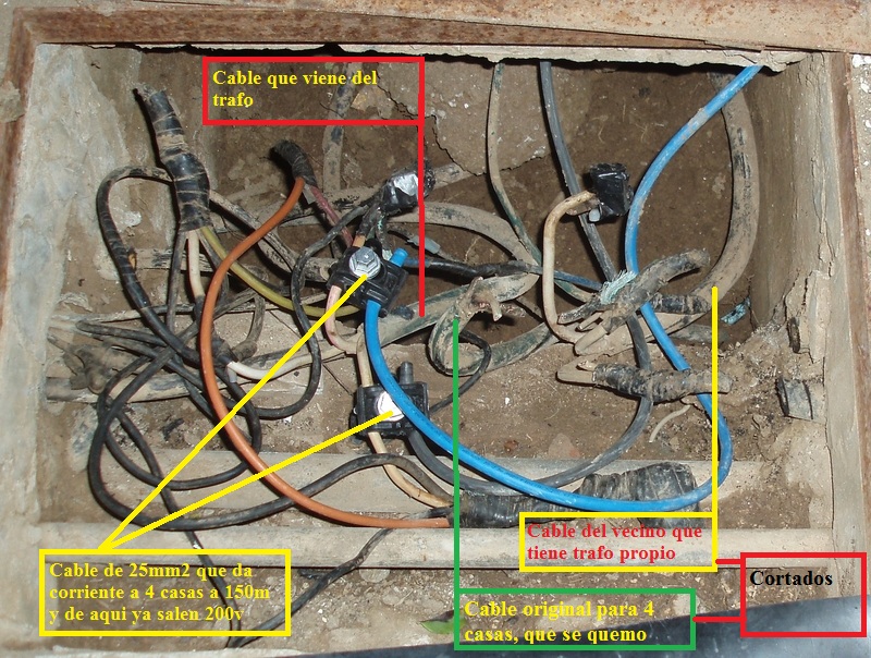

Hace una semana pusimos 150 metros de cable de 25mm2 desde una arqueta que habia 230v, este cable alimenta 4 casas y que volvimos a conectar solo 3, una de ellas a medias porque tiene trifasico y solo hay 2 fases ya que el cable original se quemo y nosotros solo compramos para "nosotros", ese domingo y lunes estabamos de fiesta, hacia años que no teniamos 230v y todo parecia solucionado teniendo en cuenta que es temporal y faltaba una casa por conectar.

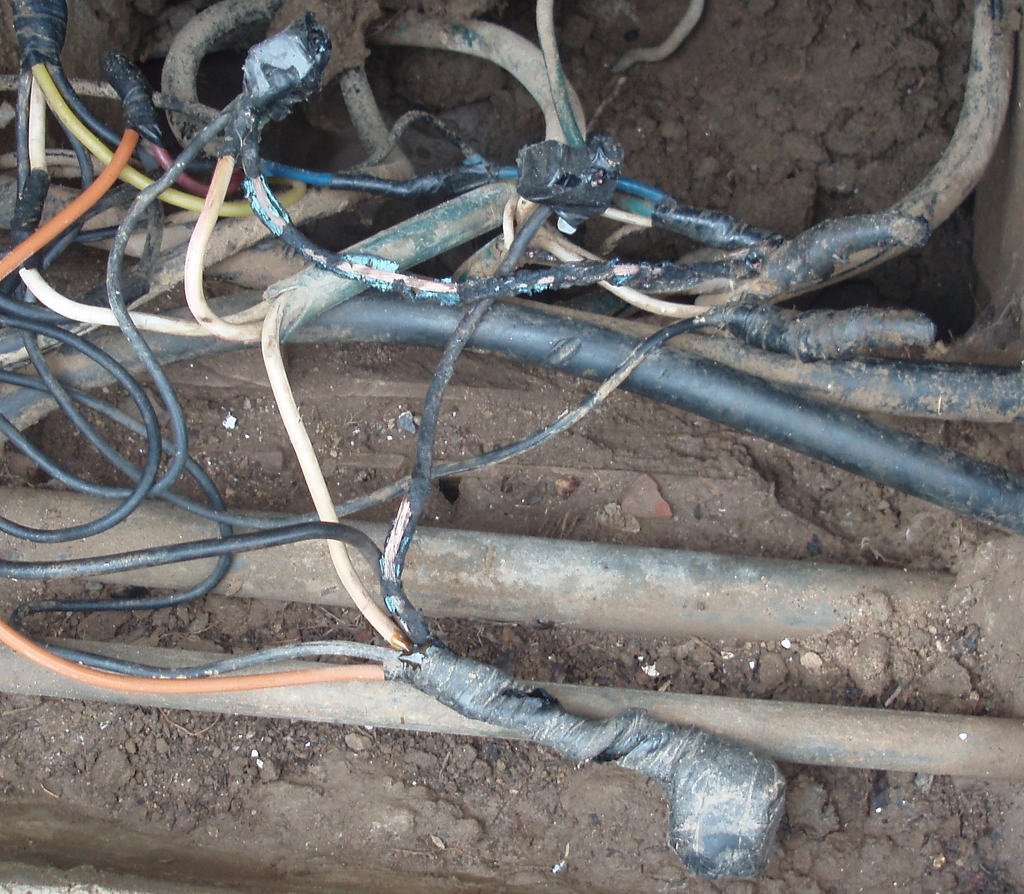

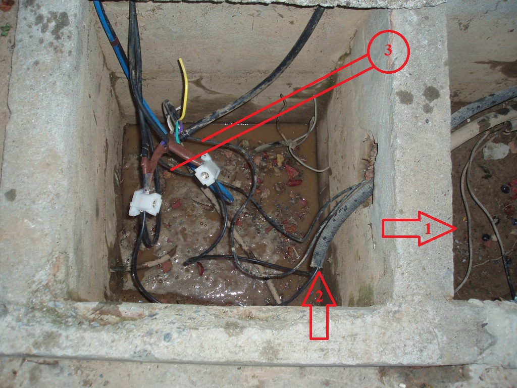

Al vecino "cachondo" le conectamos creyendo que pasaba por el contador el cable con el 1 (flecha roja) y todo OK, pero hace 4 dias ese cable se quemo y se volvieron a conectar con el cable 2 (flecha roja) y el por su cuenta se volvio a reconectar otro cable patrocinado por Endesa nº 3 (circulo rojo), ya que el primero que el se puso se quemo por completo aislante fundio y todo, de hecho el cable esta tieso de la temperatura que alcanzo que fundio los hilos entre si.
Un electricista que llamaron ellos para ver que pasaba me dijo que tenian una derivacion en algun sitio.
¿Puede el vecino estar bajando la tension otra vez a 180v?

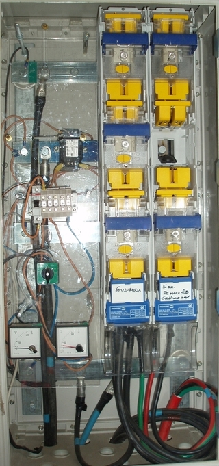

08 Dic 2014, 01:01
El voltaje en el trafo es de 110v Fase - Neutro y de 240v Fase - Fase, tiene en el armario de los fusibles un reloj con un conmutador y marca 110v y 240v, ahi esta bien.
A mitad de la calle ya es de 200v y al final de la misma de 180v y 175v al vecino que esta a 422 metros del trafo.

Esta foto tiene manteca porque yo he tardado semanas, por no decirte que han sido meses en averiguar que pasaba, hasta que no se han quemado los cables no sabia que cable tenia el vecino cabron.
Mañana nos pasan un presupuesto que los vecinos como siempre van a rechazar, tambien viene el vecino que esta pirateando la luz que segun un electricista tiene una derivacion, intentaremos que desconecte el cable.

¿Me estas diciendo que todos esos fusibles no sirven de nada? ¡¡¡ PERO QUE ME ESTA CONTANDO !!!
Gracias por la advertencia, nunca esta de menos recordarlo y tengo claro al 1000% que en esta instalacion hay menos proteccion que en una piscina llena de tiburones tigre con un traje de solomillo poco hecho.

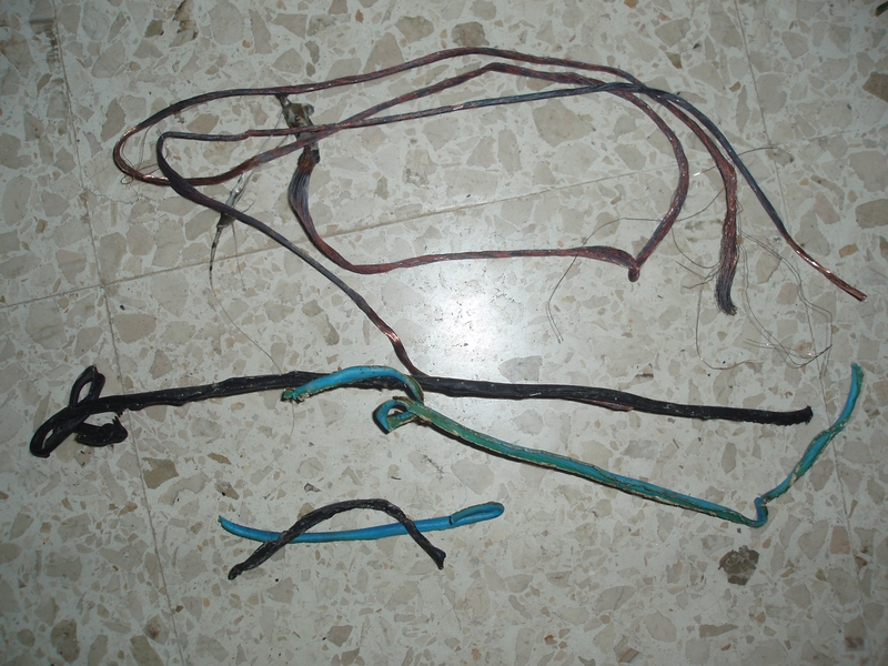

El trafo ha quemado 120 metros de cable de 16mm2, como no tiene medidas de proteccion para que salten fusibles y demas, cuando no han aguantado mas los empalmes se han ido fundiendo y por fin el mas debil se partio y nos quedamos a oscuras 24 horas.
Ahi hay dos cables quemados que aguantaron como dos jabatos, porque aunque se quemaron, quedaron con tension y peladitos hasta que los corte dias despues.
