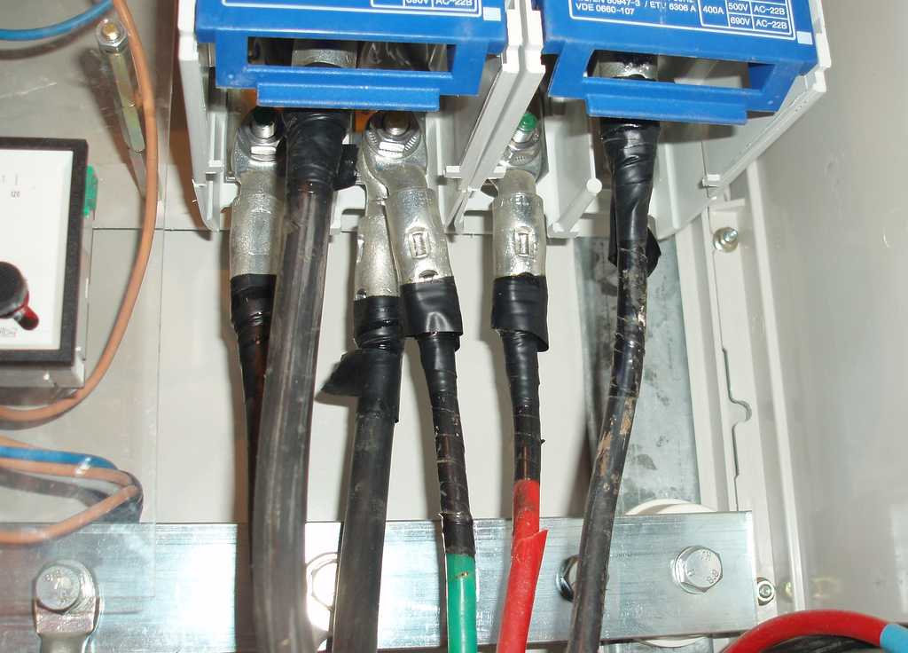

Aprovechando que el Pisuerga pasa por Valladolid, ¿Quien me puede intuir la seccion de los cables rojo y verde?.
Yo se al 100% que los negros de la izquierda son de 50mm2 porque lo dice.
Yo diría que son de 16 ó de 25 mm2, dependiendo que sea cable flexible o semi-rigido. Pero si mides con un calibre
y doblas el cable para saber su rigidez lo sabrías exactamente ya que ese dato viene en las tablas (de cables "viejos")
