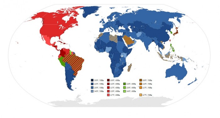

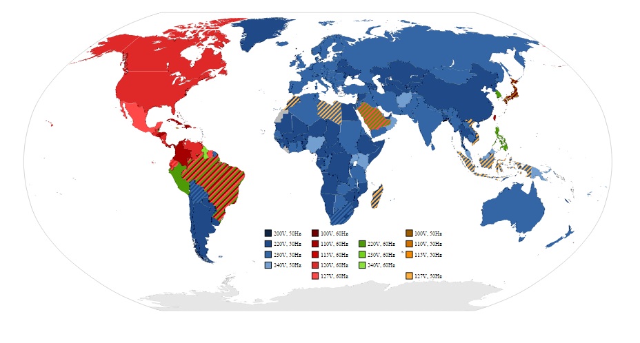

Casi 4/5 partes del mundo va a 220v / 50Hz, Estados Unidos y su area de influencia usa los 110v/60Hz, ellos diran que es mejor, pero es una cuestion de cabezoneria, como lo del sistema metrico.

Lo que no es tan cierto es ese mapa, pues hay muchos países con 110-130 V que no salen, como Francia, Belgica o China, y sin ir mas lejos España. Ademas, en Inglaterra se usa mucho, venden muchos trafos y herramientas de 110 V:
http://www.ebay.co.uk/sch/i.html?_from= ... t&_sacat=0
Si tanta ventaja hay con 220 V ¿por qué los ingleses compran herramientas especiales de 110 V y cargan con pesados trafos?
Y si hay tanto 220 V por el mundo no es por que sea mejor que otras tensiones, resulta que antes de la normalización de 1983 habían países que tenían tensiones mucho mas disparatadas que hoy, por ejemplo en Galicia y Cantabria existían redes trifásica de 150/260 V, e Italia tambien disponía de esta tensión. Estos países, al adaptarse a una tensión mas extendida y normal lo hicieron a 220/380 V.
También existen muchos países con 220 y 120 V y son reconocidos como de sólo 220 V.
