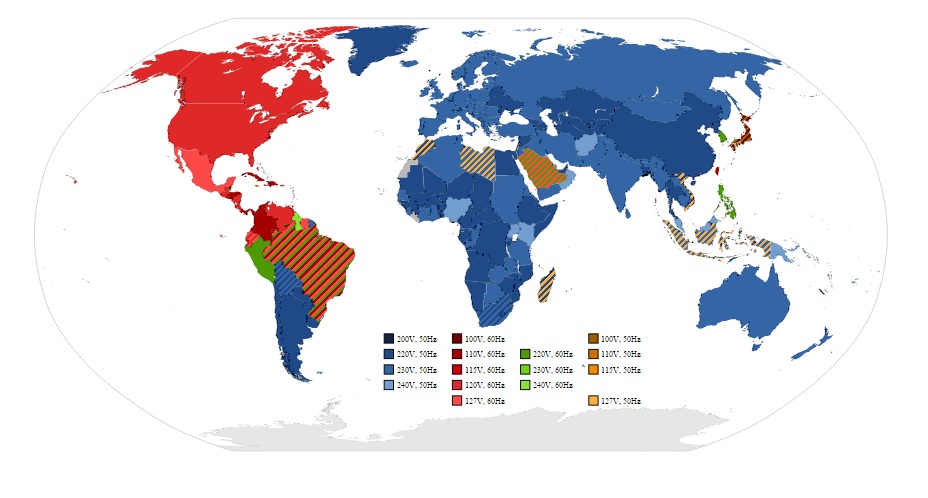

Hola me gustaría plantearos unas dudas que tengo, antiguamente hace bastantes años, las electricas instalaban 125V que luego sustituyeron por 220v (hoy serian 130v y 230v).
Mi pregunta es, porque antes preferian poner 125 en vez 220v? a que fue debido eso? Por lo que tengo entendido los electrodomesticos y aparatos en general funcionaban igual que con 220v, solo que estban diseñados para otro voltaje.
Y ahora otra duda mas, hoy en dia todavia existen instalaciones de 125v, incluso dentro de un mismo edificio puede haber pisos con 125 y pisos 220.. como hace la compañia electrica para que en un piso en cuestión entren 125 en vez de 220v? le pone un transformador para el?

Primero se descubrio la corriente continua, despues aparecio la alterna y la continua fue sustituida porque hacia falta poner muchas centrales a muy corta distancia, poco a poco los generadores de alterna fueron creciendo, asi como la fabricacion de cables que fue mejorando con el cobre y el aluminio, basicamente todo se debio a la demanda, si ganas "pelas" mejoras el sistema, si no ganas lo dejas parado, como los "waters" nadie ha sacado una nueva evolucion porque seguimos cagando igual que hace miles de años.
Casi 4/5 partes del mundo va a 220v / 50Hz, Estados Unidos y su area de influencia usa los 110v/60Hz, ellos diran que es mejor, pero es una cuestion de cabezoneria, como lo del sistema metrico.
El tema de tener 110v y 220v en un bloque es sencillo, el trasformador de la zona es trifasico de 220v y con el neutro se sacan 110v, tambien el tema de lo que se paga. Si el contrato en una casa es de hace 50 años y el propietario aun esta vivo, pues simplemente por economia no se cambia, si tiene aparatos con selector de 110v/220v para que vas a cambiar si la Belen Esteban se ve igual de mal en un TV a 110v que a 220v, pues no cambia, el dia que no tenga esa posibilidad, pues tendran que cambiar.

Dada la ventaja que tiene el distribuir entre fase/neutro lo que se hace es colocar transformadores de doble bobinado, con salidas N/230/398 V

La relación de voltajes Fase-neutro / Fase-fase tiene una relación de 1,732. Los 125 V de toda la vida en realidad eran 127 V, de hecho los demás países que tienen 127 dicen 127 V, los 125 V es invento puramente español jejeje.
Nuestro compañero Pijo2k seguramente mide 110 V en sus fase a tierra por la baja tensión que hay entre fases. Si tienes 110 V entre fase y neutro, entre fases son 190 V, que precisamente es lo que le preocupa a este usuario, tener una tensión tan baja.
Antiguamente, no es que se prefiriera 127 V, es que era la tensión normal. Eso si, a principios de S XX no todo era 127 V, también habían redes trifásicas de 110/190 V y también se usaba la frecuencia de 42 Hz. Aun así se preferían esos voltajes a 220 V por seguridad, ya que a mas tensión, mas peligro.
El que se puedan tener dos tensiones no es complicado, la respuesta de Hefner y su apreciación sobre las redes en estrella no tiene discusión, pero lógicamente esta tensión no te sirve para explicarlo. En este caso estaríamos hablando de una red trifásica con 127 V entre fase y neutro y 220 V entre fases, o lo que llega ahora, 130 (que en realidad son 133 V) y 230 V. Las viviendas que siguen con 130 V toman fase y neutro y las de 230 V toman dos fases (o fase-neutro de una red 230/400 V).
También existen contadores de 3 hilos llamados doble monofásicos con los que llegaban dos fases y neutro, que permitían tener ambos voltajes. Estos contadores ya se usaban a principios de sXX para instalaciones de 127 V que tenían mucha carga, ya que dividiendo la carga total entre dos fases, la corriente de la línea es menor:

Lo que no es tan cierto es ese mapa, pues hay muchos países con 110-130 V que no salen, como Francia, Belgica o China, y sin ir mas lejos España. Ademas, en Inglaterra se usa mucho, venden muchos trafos y herramientas de 110 V:
http://www.ebay.co.uk/sch/i.html?_from= ... t&_sacat=0
Si tanta ventaja hay con 220 V ¿por qué los ingleses compran herramientas especiales de 110 V y cargan con pesados trafos?
Y si hay tanto 220 V por el mundo no es por que sea mejor que otras tensiones, resulta que antes de la normalización de 1983 habían países que tenían tensiones mucho mas disparatadas que hoy, por ejemplo en Galicia y Cantabria existían redes trifásica de 150/260 V, e Italia tambien disponía de esta tensión. Estos países, al adaptarse a una tensión mas extendida y normal lo hicieron a 220/380 V.
También existen muchos países con 220 y 120 V y son reconocidos como de sólo 220 V.
Los USA no siguen usando 120 V por cabezonería, los usan por que son mejores. ¿y por qué es mejor una tensión baja en una vivienda? por que cuando toques una fase accidentalmente agradecerás que tenga 130 V a tierra en vez de 230 V, pues a mas tensión, mas corriente nos atraviesa.
USA es el país con un mayor consumo de electricidad por habitante. La previsión normal de una casa es de 48 kW con un IGA de 200 A con dos fases y neutro. Si señores, 200 Amp. Vosotros creéis que si usar 230 V fuera mas seguro y ventajoso que usar 120 V, ¿no se habrían cambiado ya? Pues no, prefieren usar unos cables gordos que no tener una tensión elevada, por que el cable lo pagas una vez en la vida y el voltaje lo tienes toda la vida.
La cabezonería es de los alemanes, que como no pudieron invadir Europa en la SGM, lo han hecho con sus inventos. Ya habían países que tenían "de toda la vida" 220-240 V a principios y medianos del sXX, como inglaterra, pero han sido los alemanes que hicieron una norma en la que decían que toda nueva instalación tenía que ser a 220/380 V, sin justificar en base a qué se hace esta afirmación. Además también han sembrado ignorancia sobre el tema, pues ellos siempre hablan de 110 V, lo cual es una tensión algo "cutre" por el poco voltaje que hay entre fases, ellos saben que existe 127/220 y 120/208 V, pero como es algo diferente a su invento, ellos no lo mencionarán. También lo han hecho con el trabajar a dos fases y neutro, para que al hablar de 110 V te pienses que si tienes 6 kW en casa, estos van a una sóla fase y te escandalices por el grosor de los cables, cuando en realidad en América esta potencia la harían a dos fases y neutro / 3 hilos con conductores de una sección de entre 6 y 10 mm2.
