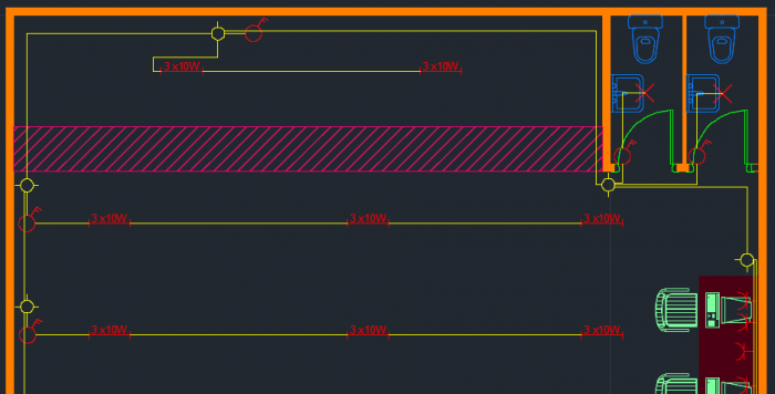

Buenas tardes, estoy haciendo el esquema eléctrico unifilar de un cibercafe (esquema sobre plano) y me ha surgido una duda.
¿La forma en la que lo estoy realizando es la correcta o seria una única linea?
Un saludo!

Yo en eso de la vivienda "no estoy muy puesto" pero en un esquema unifilar lo que se tiene que reflejar es lo que
afecta a cada circuito y en tú esquema no se entiende nada
Otra cosa es que luego añadas otro plano de por donde van los conductos

Muchas gracias por responder!! ME has aclarado la duda que tenia. ¿Estaria correcto la forma en la que he hecho el esquema?

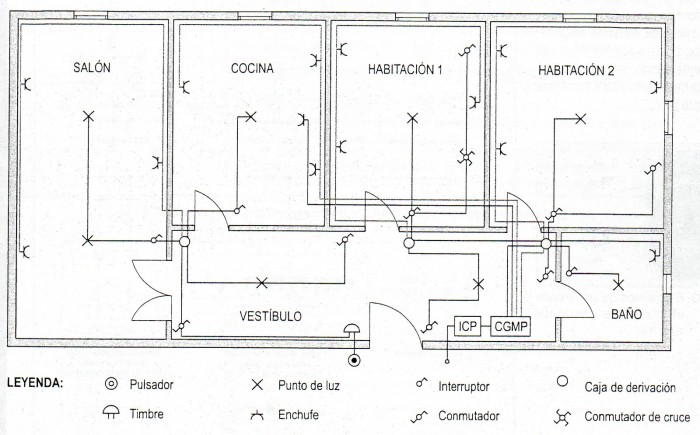

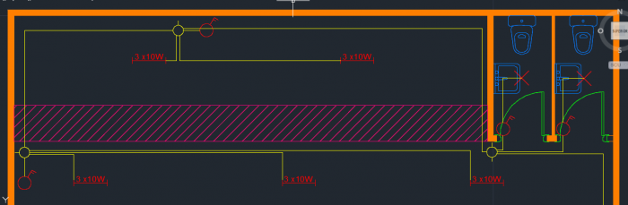

Ya te digo que yo no me dedico a esto pero creo que está mal, por los siguientes motivos
> En la línea superior sales de una caja y vas a un interruptor, y luego sales de esa caja y vas a las bombillas: eso
no lo interpreta ni un murciano que viva en Valencia: Lo suyo es que de la caja salgas al interruptor y del interruptor
a las lámparas, tal y como ves en el esquema que te adjunté. De esta forma tu ves el alumbrado que está comandado
por el interruptor, cosa que entienden hasta los de Bilbao. Que luego físicamente no se haga así es otro cantar, pero una
cosa es el esquema unifilar de la instalación y otra el topográfico de tendido de tubos
>En las dos líneas de la izquierda tienes un problema similar, pues al interruptor le llegan "dos alimentaciones". Tendrías
que separar el símbolo del interruptor de la línea de alimentación de tal forma que esta (la que está mas a la izquierda)
no seccionara el símbolo, tal y como está sucediendo
>Las líneas de los aseos están perfectas
