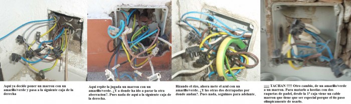

Aqui teneis la prueba de que quien no tiene ni idea no tiene siquiera que acercarse a hacer una instalacion y no me vale eso de : "Hombre si te ofrecen trabajo y no tienes ni idea pues ya iras aprendiendo" o lo de "es que los profesionales no quereis que nadie mas se suba al autobus"
Nooo, lo que no quiero es que un imbecil me monte un pufo que aun yendo con todas las precauciones que pueda me deje en el sitio.
Aqui esta la prueba de que no todo el mundo esta preparado ni siquiera para saber meter la pata.
Porque no solo te mete un cable amarillo/verde que solo se usa para las tomas de tierra, si no que ademas lo va alternando para que el que venga detras pues tenga un poco de entretenimiento, ahora azul, ahora marron, voy a admitir apuestas de colores, porque dentro de la casa hay verdes y rojos del año de la polka.
Despues de esto los posibles clientes no te quieren llamar, por que tardas demasiado en resolver los problemas ya que el imbecil que llego antes hizo chapuzas como esta.
Ahhh, aun no he terminado de abrir el resto de las cajas, me faltan tres de seis, mañana ire a ponerle una vela a Picachu, patron de los electricistas ateos.
RE-ahh, que todo esto empezo porque iba a montar un telefonillo o portero electronico, ya que el viejo lo habian "anulado" y no llegaban 220v a donde correspondia para poner el trasformador que viene con el que ya habian comprado, que luego me dice: "¿Se puede hacer que suene en las dos casas independientemente?". JAJAJAJA no con el que YA HAS COMPRADO, si lo hubieses hecho al reves te hubiese aconsejado otro modelo.
Asi que tengo dos cables azules en la entrada de la calle, los localizo en la casa y les meto 220v, pero al otro lado solo salen 20v/17v, total que con la punta del polimetro en uno de los cables y el dedo tocando en un descuido, me da por apoyarme en el marco de metal de la puerta y ZAS CORRIENTAZO.
Sorprendido me da por poner la punta en uno de los cables (y no volver a tocar el cable con la mano) y la otra punta en la puerta, 130v (¿?¿?), pincho el otro cable y 30v (¿?¿?), como habian hecho un poco de obra para encajar el nuevo interfono, me da por tocar el cemento humedo y 230v (¿?¿?¿?¿?).
Total que desconecte los cables azules de dentro de la casa y empezamos con el principio del post.

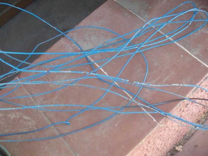

La verdad que a mi no me sorprende cuando me da corriente un cable, me da sorpresa cuando me lo da el cemento o el marco de la puerta y aqui esta el porque.
25m de cable que la mitad del tiempo va por tubo traquea por el suelo lleno de agua y eso que hace mucho que por aqui no llueve.

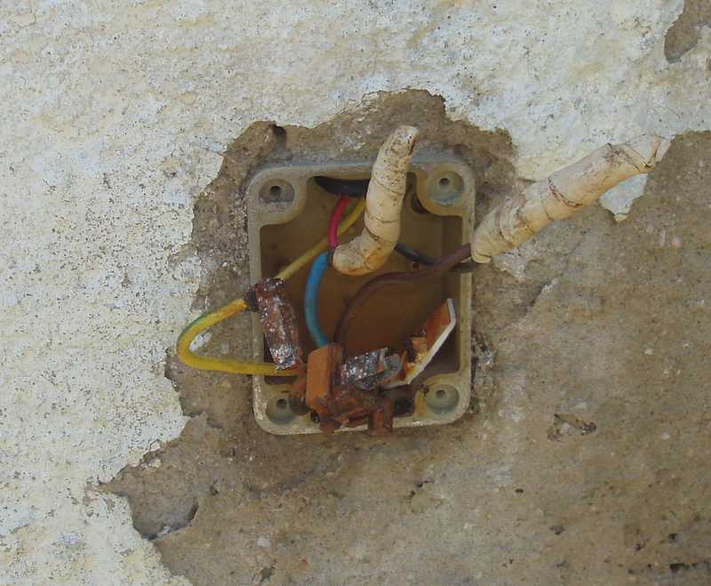

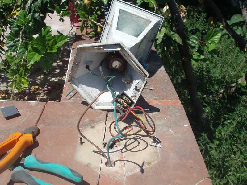

Despues de sacar esos cables vuelvo a medir por algun lado y veo que volvemos a tener 183v y 160v por otro lado, asi que hemos ido desmontando todo lo que pueda dar dudas, asi que hemos quitado las luces del patio y ha aparecido otra derivación.
Y al ver la derivación ha aparecido un enchufe, que cuando le he quitado los tornillos se ha desintegrado, pondria foto del mismo, pero lo dicho DESINTEGRADO.
diste en el clavo:
esa instalacion NO ES el resultado de un atorrante.
Esto es el resultado de un subnormal, de un descerebrado, de un ser que tiene mierda por cerebro y mierda de la mala.
Aqui esta su trabajo.

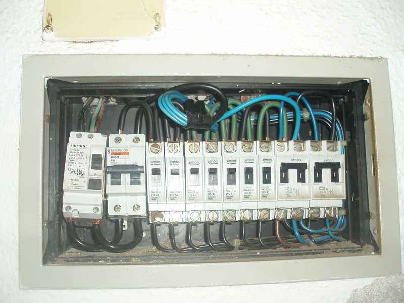

Lo raro es que ese cable que ha sacado Pijo2K no hiciera disparar el diferencial. A saber como esta el cuadro.
Piijo2k
Mensajes: 511
Re: Ver para creer
22 Jun 2015, 00:41
Aqui el problema es que es familia, de hecho la casa de la suegra de mi hermano (de cobrar seria en especias)
El cuadro necesita ayuda y mucha.

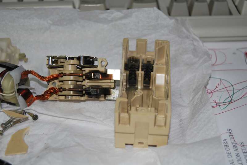

Pasados un par de dias me dice mi hermano: "Una de las cosas esas de la caja hace ruido, esta zumbando o algo asi"
:shock: La hostia, este tiene que estar a punto de dar una campanada, asi que por probar utilice la tecnica que usabamos para descubrir las soldaduras sueltas en las placas de TV, dar golpecitos con el mango del destornillador, y al primer golpecito, PACK salto el diferencial y lo cambie, cuando lo tenia en la mano ya se podia ver quien era el culpable mas claramente.
Se veia a simple vista por el cambio de color y porque no costo mucho partir el plastico.
