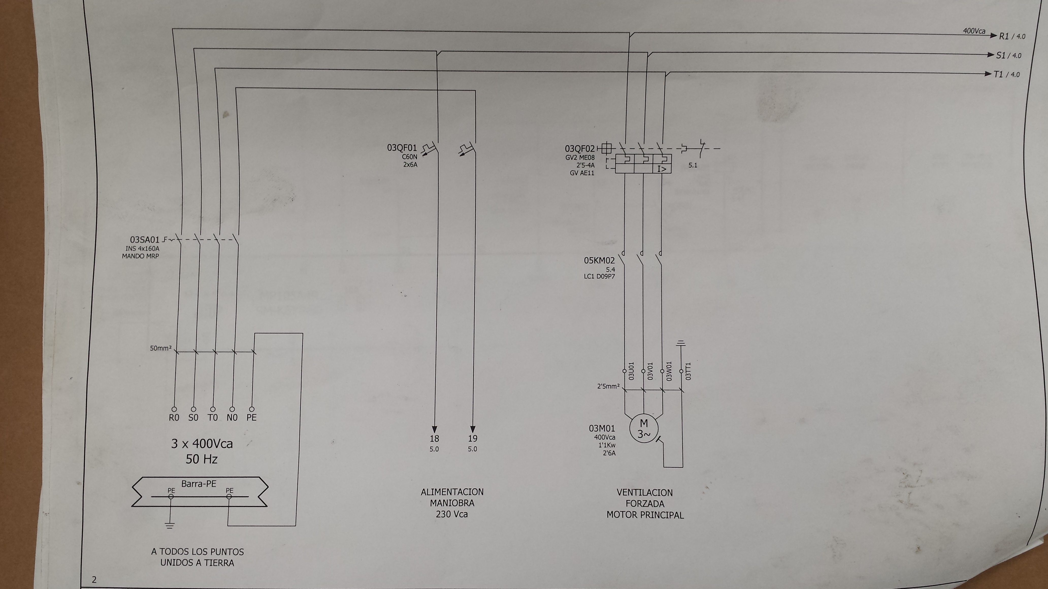

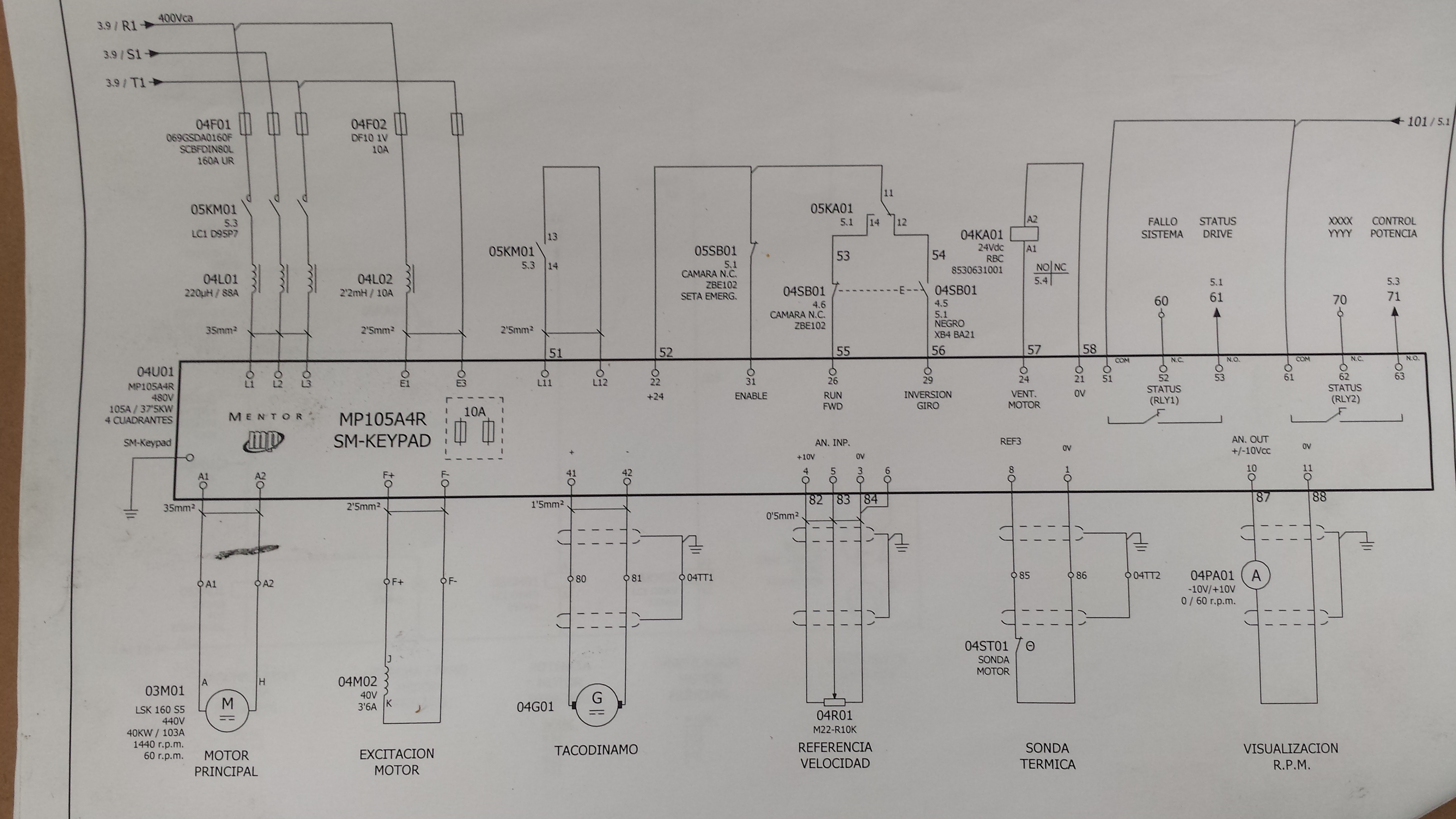

tengo una maquina extrusora que necesito conectar para trabajar con ella. Os pongo algunas fotos de los planos y tambien de la salida del cuadro y de la entrada a la maquina para ver si me podeis ayudar a ponerla en marcha.
Hay algunas conexiones hechas (no las tomeis como referencia) que hizo el tecnico de la zona para probar si funcionaba ya que no lo tiene nada claro y al final lo ha dejado por imposible.
Gracias por adelantado y saludos a todos.

En resumidas cuentas ¿Cuál es el problema? Cuéntanos un poco la historia de la máquina, si se cambio de emplazamiento
y si se le soltó el cableado para hacer el cambio
