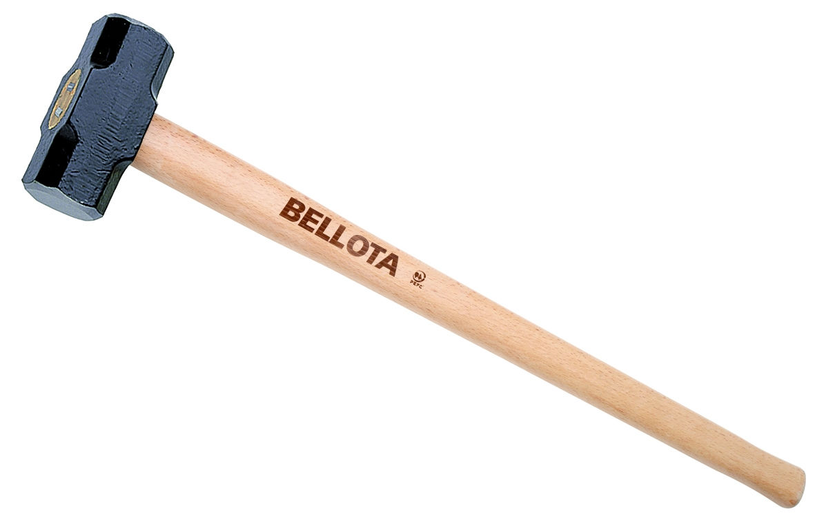

No es del todo correcto :mrgreen: : La buena tierra se consigue hincando mas lo electrodos en lugar de poner mayor
número de ellos
Así que lo que procede es una buena maza, pero no de muchos kilos: de 4 a 6 ya es suficiente. Y el golpe final
con una de 12 Kg... :mrgreen:
¡Eso sí que es un buen entrenamiento!

Corto de entendederas sí eres :mrgreen: Lo que debe pesar 4/6 Kg es la maza, no la jabalina
La maza es "una cosa" como esta. Y como la jabalina es mas alta que tú se empieza a hincar con una maza deslizante
que puedes ver en la segunda foto

Lastima que enla 2º imagen no se aprecia bien las mazas deslizantes.............,son como cilindros ¿no?

Un martillo es un martillo, y una maza es una maza: nunca un martillo pesará 26 Kg, y nunca una maza pesará
1/2 Kg...
