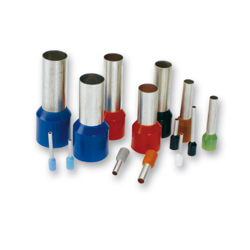

...Referente al conexionado que se ve en la foto se observa claramente que no fue realizado por un profesional. Ya no vamos al hecho de no poner "punteras" en las terminaciones de lo cables, si no PORQUE ESTOS NO SE RETUERCEN PARA METERLOS EN LA BORNA, pues el mero hecho de retorcerlos ya hace que aumente el volumen del cable, con lo cual entrarán mucho peor...

Tampoco sé muy bien como va el tema de las punteras. ¿Se mete el cable dentro y luego se conecta la puntera directamente o cómo? Estoy mirando por internet y no encuentro mucho además de fotos. Miraré por el foro que seguro que hay algo. La verdad que lo desconocía. Yo me limité a poner el reloj, el resto del cuadro pues llevará así desde que se pusieron los acumuladores, no tuve nada que ver. Sólo sé que es un infierno hacer cualquier cosa, así que lo de las punteras es algo muy a tener en cuenta.

...Punteras y herramienta de apriete...(Se muestra un modelo grande pero las hay de 0,25...2,5 mm2)
