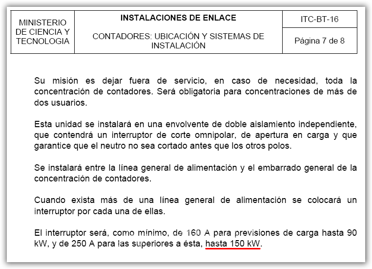

hola tengo una duda.
en clase haciendo ejercicios de prevision de carga para edificios y calcuo de lga, d.i ect mi profesor nos dice:
en edificios cuando la potencia maxima prevista supera los 150kw, se tienen que poner dos L.G.A, esto supuestamente es por el I.G.M que lleva la centralizacion de contadores que solo hay de dos tipos de 160A (90kw o menos) y 250A (150kw o menos).
el caso es que ojeando un proyecto que teniamos de la empresa de mi padre de un edificio de oficinas, cuya potencia prevista total (oficinas + servicios comunes) es de 157.061 w y solo lleva una L.G.A y no se especifica en ninguna parte del proyecto nada sobre eso, entonces, se puede poner solo una L.G.A. aunque la potencia prevista sobrepase los 150 kw?
se lo comente a mi profesor y lo puse en duda..y ahora me dice que me informe que el lo que nos dijo lo cojio de una guia de recomendaciones sobre el REBT y ahora le pico el gusanillo...
un saludo

Aunque no es un tema que yo tenga muy claro voy a dar mi opinión.
He estado ojeando por encima las ITC´s correspondientes y no he encontrado nada que me lo haya aclarado. Puede que no haya buscado bien o puede que sea según normas de compañía distribuidora (en el caso de Iberdrola lo máximo que tiene normalizado es la CGP E-11 de 250A por lo que si te pasas, efectivamente tienes que realizar dos LGA´s, realizadas con sendos esquemas 10 con bases de 250A).
Lo que si que he encontrado es que en la ITC BT 16 dice que el interruptor mas grande que se puede montar en una centralización de contadores es de 250A para 150KW, por lo que deduzco que si te pasas de dicha potencia has de montar mas de una centralización de contadores con su propio interuptor. En cuanto a la LGA, aunque queda mejor realizar dos, con una que aguante el total de la carga se debería poder dar servicio a las dos centralizaciones y en este caso tener en cuenta que la máxima caída de tensión ha de ser un 1%.
Creo que en este caso la batuta la tienen las compañías distribuidoras.
