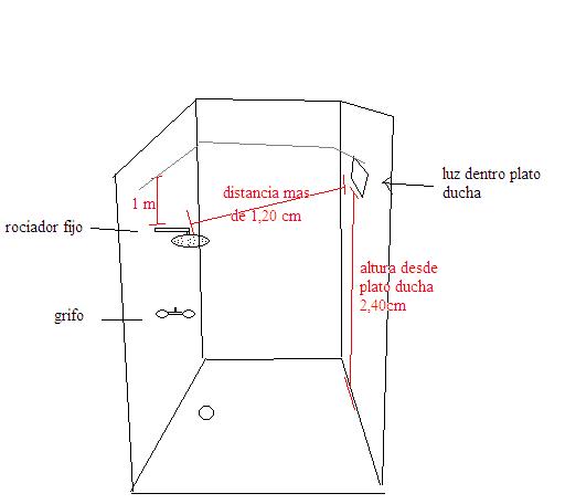

Hola, quiero poner una luz de clase II e ip 66 dentro del plato de ducha, el cual tiene un rociador fijo, y la luz iria en la pared de enfrente del rociador fijo y grifo y a una altura de 2,50 m del plato de ducha y a una altura de 1 metro de rociador fijo, eso seria legal o tiene que ser alimentado por mbts muy baja tension de seguridad GRACIAS

Buenas
la ubicacion es correcta para alimentarlo a 230v.
la norma establece una distancia vertical mayor de 2,25m del plano de agua y 0,6m de perimetro al plano de agua.
incluso dentro del perimetro se puede colocar si la altura se respeta mayor de 2,25m.
Otra cosa la colocacion de los conductores, alejalos lo mas posible de la zona de aguas.
