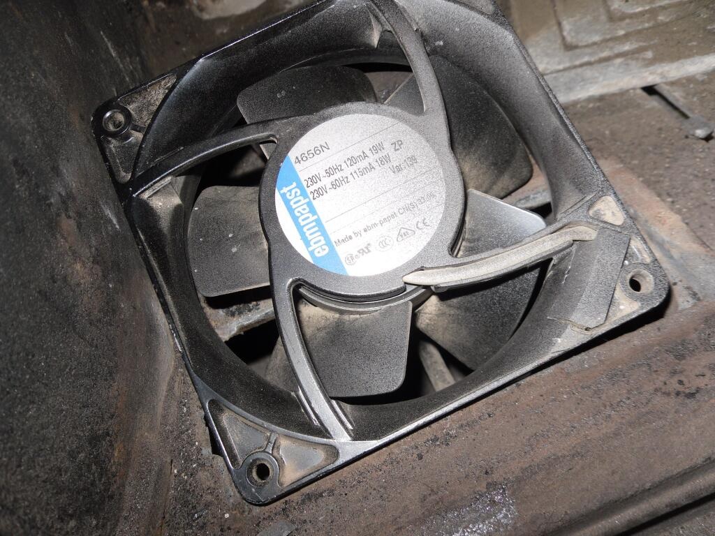

Buenas, tengo un problemilla, tengo un caset (chimenea) que trae dos ventiladores y dos velocidades para regularlos, la cuestión es que en ambos hace bastante ruido, y lo que quería es ponerle un regulador que me permita poder bajar o subir lo que quiera, no limitarme a dos posiciones.
Un saludo y gracias de antemano :)
P.D: adjunto foto de los ventiladores

Puede poner cualquier regulador del mercado para carga resistiva.

Buenas, tengo una duda, es que he encontrado varios reguladores, pero no se si serán validos para mis ventiladores, la cuestión es: si un regulador pone que regula entre 60w - 300w, y mis ventiladores consumen 40w, seria valido el regulador?

Si... ese mismo te serviria.... conecta los ventiladores a la velocidad maxima y ya esta

CORRECION....
Perdon.... me he confundido de enlace.... al que me he referido es al de josemxr.... ese que tu dices de Ebay puede o no funcionar.
Pues quizas no tenga carga suficiente pra habrir la puerta del triac....Perdon por la confusion ...
