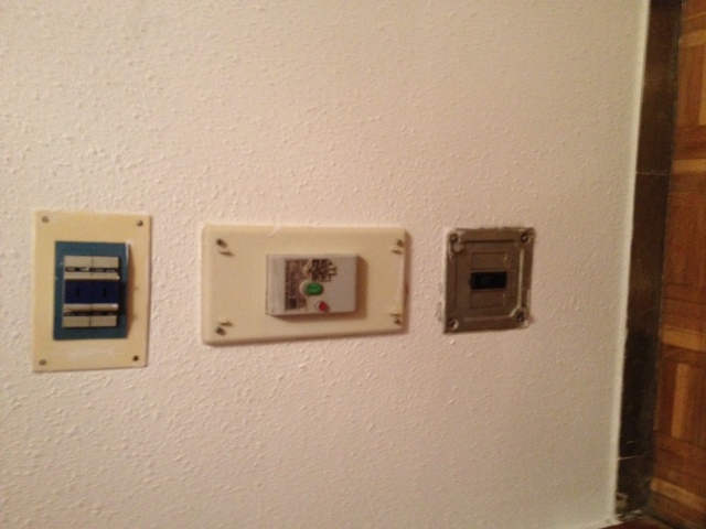

Tenemos una vivienda en la que la instalación está de obra (tiene más de 35 años). ¿Convendría sustituir o modificar la instalación completa?. En la última modificación que se hizo en la instalación (reforma de un baño con su correspondiente electricidad) el electricista me indicó que el cableado se encontraba en buen estado.

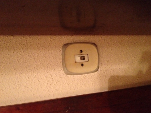

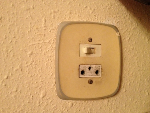

Tenía pensado sustituir llaves y enchufes. 5 llaves, 4 llaves+enchufes, 3 enchufes simples, 1 antena TV+Satélite. ¿Las cajas deberían ser de la misma medida?. ¿Convendría aprovechar a sustituir el cableado o no es necesario si está en buen estado?
El cuadro eléctrico no es el habitual, supongo que por la antigüedad. ¿Convendrá cambiarlo entero?. ¿Es segura la instalación con ese cuadro eléctrico?
¿En caso de necesitar cambiarlo, que documentación sería necesaria para el cambio?
Os adjunto fotos para que os hagáis una idea de como es la instalación.
Perdonar por el tocho y la avalancha de preguntas, pero es que tengo un montón de dudas.

Hola, yo lo que veo mas urgente es el cuadro eléctrico. Tienes unos fusibles a la izquierda, un diferencial en medio y lo de la derecha ¿qué es?
Por lo menos necesitas un cuadro eléctrico con un ICP y un diferencial como mínimo. Además, como esta instalación debe ser de un sólo circuito, si tienes electrodomésticos de gran potencia como secadora o cocina/horno, deberías poner un circuito exclusivo para ellos, a parte de la instalación existente. Si no te cabe por los tubos, tendrás que poner una canal en superficie.
Gracias a ambos por las respuestas. Lo que aparece a la derecha en negro, yo creo que es el interruptor general para desconectar la corriente. ¿Puede ser que haga las veces de un ICP?. Pone una cifra 20, supongo serán amperios, y grabado figura el nombre "Urduri".
Creo que los electrodomésticos están en una línea diferente, pero no lo se con seguridad.

Entonces tienes que poner un ICP, un diferencial y tantos automáticos como líneas haya en la instalación. Es posible que sean dos, por esos dos fusibles que se ven a la izquierda.
Eso que comentas, es posible que sea un tipo de ICP antiguo. Deberás escoger uno de 20 A para el nuevo cuadro, a no ser que quieras aumentar potencia.
