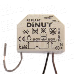

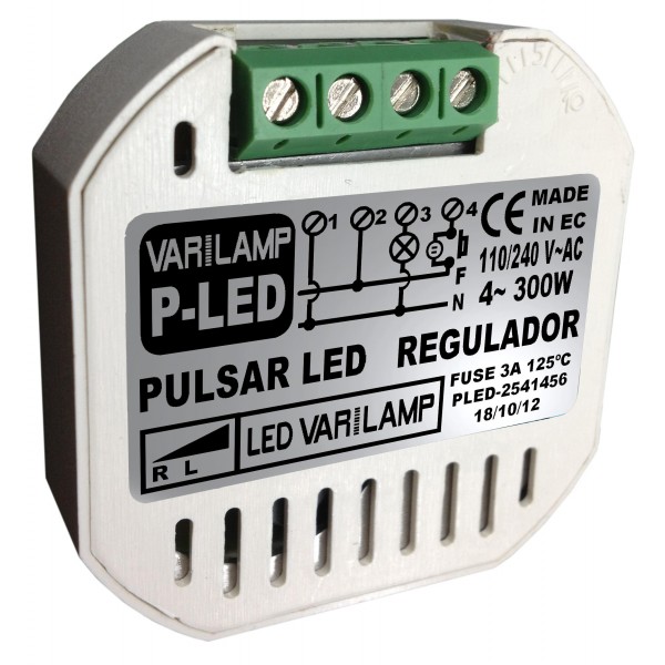

Hola buenas tardes, agradeceria si me pudieran ayudar: he cambiado los halogenos de mi casa por halogenos de leds, como los tenia regulados mediante pulsador he decidido tambien regular los leds (compre leds regulables) pero mi duda es que el reguldor halogeno tiene 3 entradas y el de leds tiene 4, si me pudieran ayudar para realizar la instalacion lo agradeceria, soy nulo en electricidad.

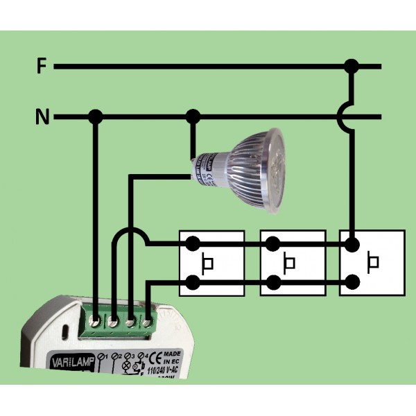

Mira este esquema

si este esquema lo tengo en la pastilla pero repito,soy nulo en electricidad (si se puede explicar como si fuera un niño)

Buenas, tendrás que echar un cable nuevo a donde esté la pastilla. Tienes que pasar el neutro, que es un cable azul. Lo tendrás que buscar en alguna caja de empalmes donde pase el circuito de alumbrado.
Una vez con este cable azul pasado y conectado, conecta así la pastilla:
Borne 1: Fase
Borne 2: Neutro (cable nuevo)
Borne 3: la fase de la lámpara
Borne 4: pulsador
